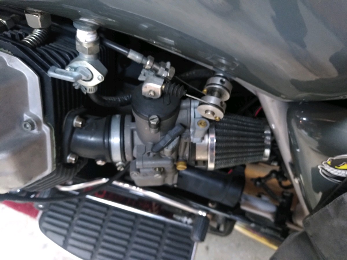

Blöde Frage:
Der Benzinhahn sitzt mittig unter dem Tank, auf Höhe knapp hinter den Vergasern.
Ist das serienmäßig so?
Ansonsten heute das Ladegerät abgeklemmt, Choke gezogen, Starter betätigt.
Hat sich ein bisschen bitten lassen, aber nicht mehr als 30 oder 40 Sekunden.
Da die Filterpilze auf den Vergasern noch fehlen wundert mich das auch nicht.
Dazu noch eine Frage: eingetragen ist "Luftfilter: wahlweise K&N 10500". Nun ist diese Eintragung alt und ich finde keine K&N Filter mit der Nummer. Wenn dann 1060 oder 1090.
Kann ich einfach einen davon verwenden? Oder gar einen (deutlich günstigeren) Nachbau z.B von Polo oder Louis?

Ich hab die billigen Delo. Besser wären die ovalen K&N wg. deutlich größerer Oberfläche, da bin ich allerdings zu geizig.

Beitragvon superknuffi » So 17 Dez, 2023 22:02
Ich habe auch Delos drauf, kein Problem.
Ich habe aber die passenden K&N daheim und kann nachsehen welche Nummer sie haben.
Eintrag schau ich auch nach.

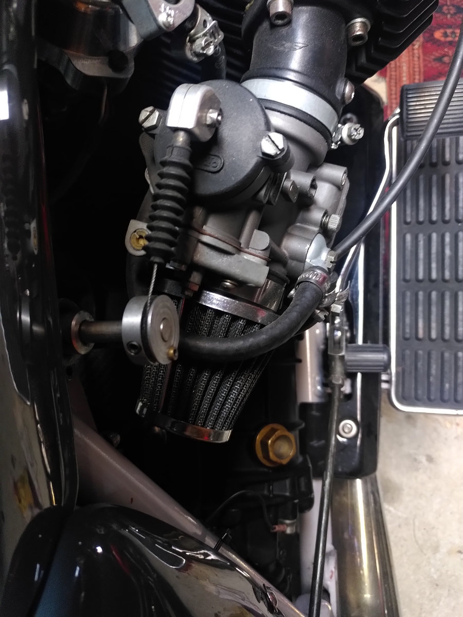

Beitragvon superknuffi » Mo 18 Dez, 2023 22:13
So sieht das mit den Delos bei mir aus.
Die K&Ns finde ich gerade nicht da ich mit meiner Werkstatt umziehen.
Ich glaube aber dass die etwas länger sind und damit nicht mehr richtig gut passen.
Außerdem habe ich starre Ansaugstutzen, ebenfalls Moto Spezial.
Die gehen besser mit der Gaszugsteuerung und eben auch mit den Filtern ohne die hintere Aufhängung durch den Luftfilter.
Die Delos lassen sicher mehr Luft durch als die K&Ns, am BMW Motor habe ich aber keinen Unterschied nach dem Umbau bemerkt.
Nur offene Trichter mögen die Bings in Originalabstimmung nicht so :ugly:
Sobald ich die Pilze finde mache ich Meldung :smt023
