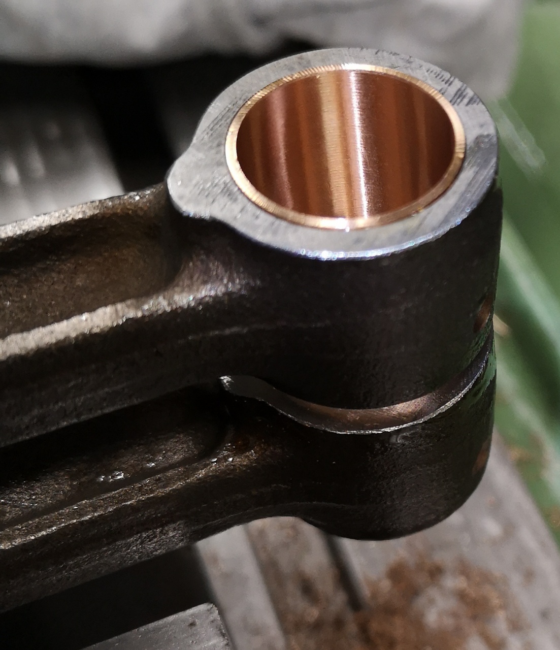

Servus, hab lange nichts mehr hören lassen... gab ja auch nichts zu berichten. Hab gestern den 350er Motor angefangen. Dazu hab ich meinen Reserve 450er zerlegt. Der Unterbau wird ja aus dem 450er gebaut. Ein 400er würde auch gehen, hätte dann aber kein Ölspritzdüsen und keinen Anschluss für den Ölkühler. Das Pleuelauge des 400er würde zwar zu dem Kolbenbolzen des 350er passen, nur sind die Pleuel ja auch alle nicht mehr jungfräulich. Deshalb soll in das (größere) 450er Pleuelauge ein Buchse, damit der Kolbenbolzen der 350er Kolben beste Voraussetzungen bekommt. ( Hat sich beim alten 315er Motor bewert) .

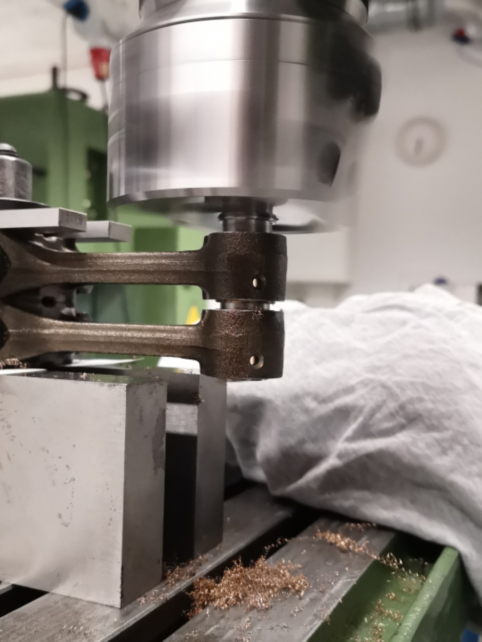

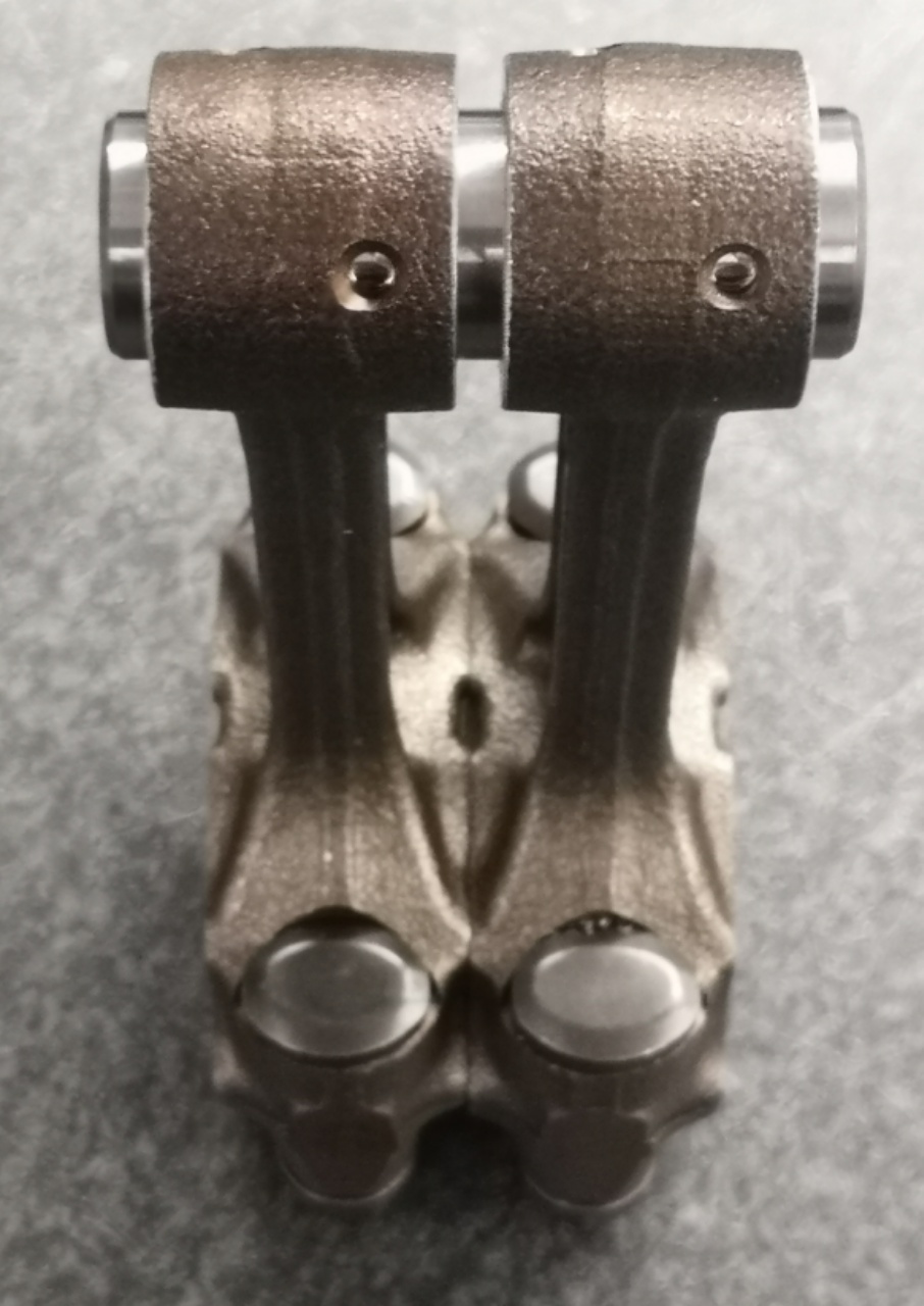

Beitragvon hiha » Mi 26 Feb, 2025 08:35
Zwei Pleuelaugen von 23mm auf 20mm verschmälert,
ausgebuchst von 18auf 17mm.
Es geht voran.
