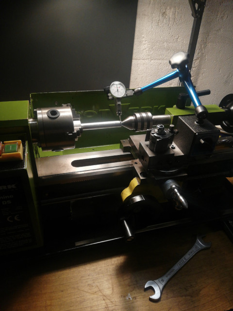

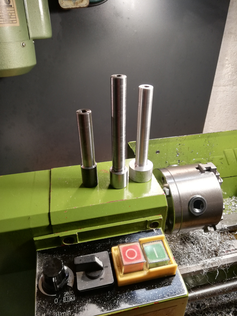

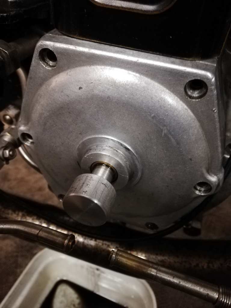

Ich versuche gerade herauszufinden, welchen Durchmesser die Wellenstümpfe der neuen Nockenwelle haben müssen.
Eine Buchse (Messing?) sitzt im Motor, die andere im Deckel, der den Ventiltrieb abdeckt. In ihnen läuft die Nockenwelle und steuert die Ventile.
Also Testwellen gedreht... Die Aluwelle ist´s dann letztlich geworden.
13 mm passen nicht in die Buchsen. 12,98 mm klemmen beim Drehen in der motorseitigen Buchse an einer Stelle. 12,95 mm laufen im montierten "Betriebszustand" (also Deckel auf´s Motorgehäuse gesetzt) mit 50er Öl schön fluffig. Minimales Spiel ist vorhanden - das sieht man an der Ölbewegung der geölt eingesetzten Testwelle, wenn man an ihr ruckelt.
Hmja. :gruebel:
Die Buchsen sehen "ok" aus, finde ich. Klar könnten die nach knapp 100 Jahren mal erneuert werden, aber ich meine, das geht so noch. :gruebel:
Nicht so einfach, mit der kleinen Rotwerk und mir auf 80 mm exakt 12,95 mm Wellendurchmesser zu drehen. Aber hat geklappt. Glaube ich. :fiessgrinz:
Falls Ihr Ideen dazu habt, gerne her damit.

Beitragvon schnupfhuhn » So 08 Jan, 2023 11:24
Buchse drin lassen, die neue muß mit etwas Übermaß eingepresst werden und stimmt dann mit Sicherheit nicht im Innendurchmesser, zieht eine Nacharbeit nach sich. Wenn Deine alte Nocke auf der Lauffläche gut aussieht also nix machen, oval ist das Loch ja anscheinend nicht.
Buchsen und Gleitlager können übrigens katastrophal aussehen, stimmen aber trotzdem. Hatte ich mehrfach an XSsen, Blick drauf: die müssen neu! Dann Plastigage, Nein, die bleiben, haben Einbaumaß.
Zu den Prüfdornen: Die kann man sich wenn man nah am Endmaß ist und die Platte nicht mehr schneiden will weil der Span kleiner als der Radius vorne ist auch passend schleifen. Gutes Schleifleinen (Matador), so 300er Körnung, einen Streifen runter schneiden, etwas Öl drauf und dann lustig losschleifen. Vorher mit dem Mikrometer prüfen, mal kurz das Schleifpapier drüber rutschen lassen bei 100/min und dann nochmal messen. Man bekommt sehr schnell ein Gefühl wieviel man da runter zieht. Man kann leicht halbe Hundertstel mit der Messschraube messen, wichtig, immer hinten die Gefühlsratsche hernehmen, dann bleibt die Messkraft gleich. Du misst dan halt relativ, nicht absolut. Also ob das dann 0,005 oder 0,003 sind wirst Du nicht offiziell sagen können aber Du siehst was Du tust. Anfangs geht es ein bisschen flotter wiel Du erstmal der vom drehen "rauhen" Bereich einebnest. Da packt das Schleifleinen besser. Nicht ohne Öl arbeiten, sonst werden die Oberflächen nix.

Zum Durchmesser der NW-Wellenstümpfe: Prüfdorn passend gemacht, selber gemessen, messen lassen und letztlich auf 12,97 mm gekommen. Eventuell besteht noch die Möglichkeit, die Buchsen im Motor und im Deckel innen zu vermessen. Da muss ich nochmal mit Klaus P. sprechen. Nicht ganz trivial, das alles.
