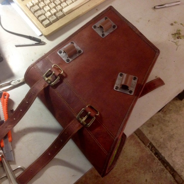

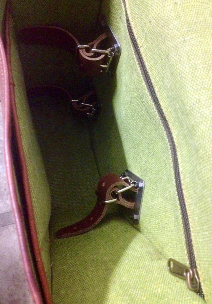

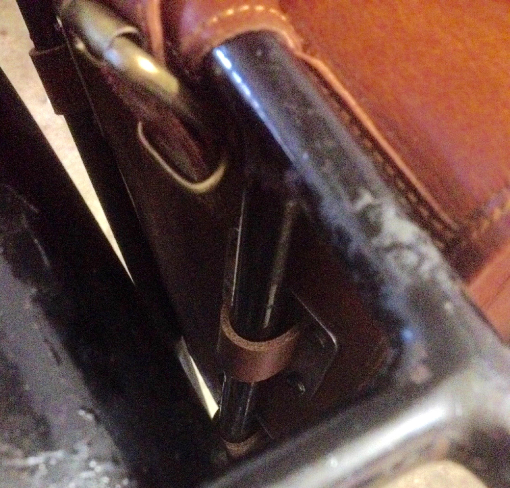

Warten auf kabel-schmidt, daher also mal eine Tasche modifiziert. Gefällt mir gut so, bis auf die Lederriemen innen. Vielleicht den dicken fetten Riemen durch je zwei kleine dünne ersetzen? Lackiert werden die Bleche auch noch, und Hutmuttern sollen innen als Abschluss und zum Kontern auf die Schrauben.

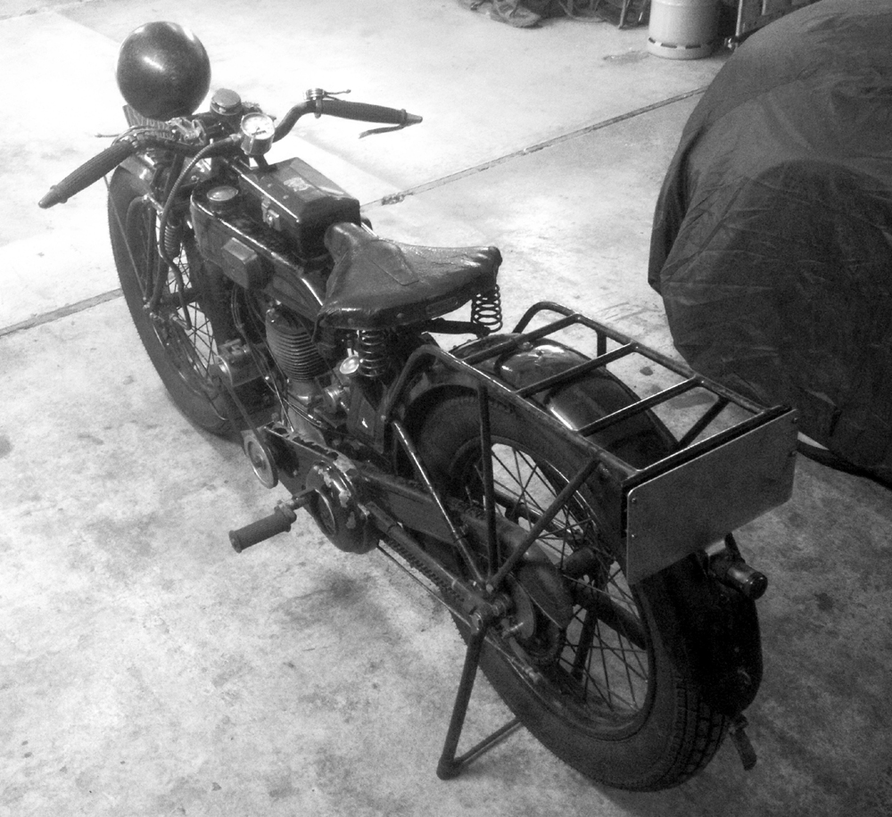

Zum Schluß ein seltsames, schrottiges Photo, das mir trotzdem gefällt:
Ganz zum Schluß: Die Unsitte der rottigen Smartphone-Photos muss beendet werden! Wofür habe ich denn die Pentax?!? :keule:

Beitragvon Zimmi » Do 07 Jun, 2018 07:45
Sehr schykk! :smt023
Machst Du noch irgendwas auf die Blechle, damit die nicht den Lack der Terrot verschrabbeln? :gruebel:

Beitragvon Jonas » Do 07 Jun, 2018 09:55
Moin Zimmi,
Die Tastatur ist angemessen patiniert... :smt023
Ja, die Bleche werden noch gestrichen. Mal gucken, was ich da habe. Chassislack O.H. und Hammerite, glaub ich.

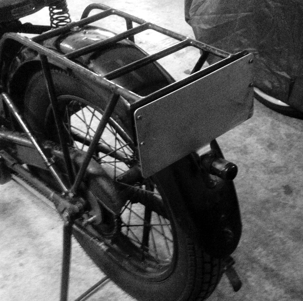

Beitragvon Jonas » Do 07 Jun, 2018 20:46
Rumspielen in Schwarz-Weiß.
...und mit Nummernschildhalterung incl. Bosch JN5. Provisorisch drangesteckt - sieht schonmal gut aus!

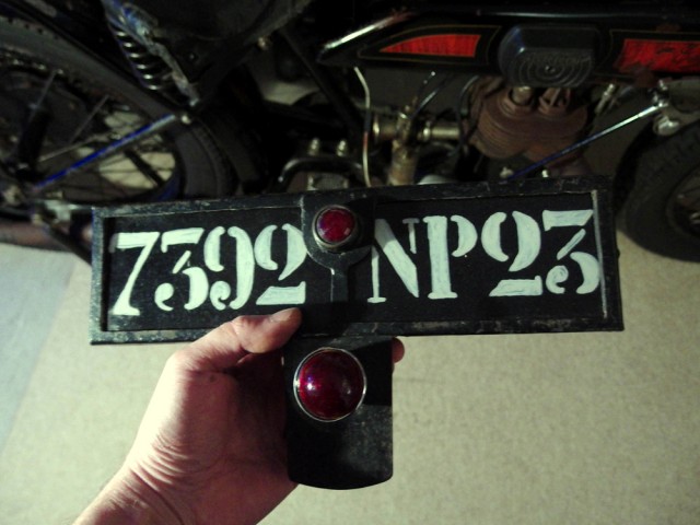

Ebenfalls interessant: Das Nummernschild hinten ist beleuchtet! Ein Blechkasten mit Glas davor, und darauf stehen die Kennziffern. Innen ein Glühbirnchen - zusätzlich zum Rücklicht. Eine echte Leuchtreklame!
