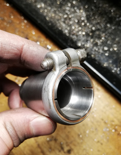

Hat nix gebracht, hab den Oberschlitten der Rotwerk trotzdem geschrottet. :fiessgrinz: :omg: Keine Ahnung... Bissl zu langer Verfahrweg beim Innenausdrehen, Spiel, das sich vergrößert hat, alles Oberkante Unterlippe, und dann hat die Spindel im Oberschlitten gefressen.
Reparatur eher nicht möglich, Ersatzteile sind bestellt, manchmal fragt man sich schon nach der Sinnhaftigkeit dieses depperten Tuns. Wurscht. Hätte nicht irgendwann mal jemand das Rad erfunden, hockten wir immer noch auf den Bäumen - in dieser edlen Tradition sehe ich mich hier. Hmja. :ugly:
Naja. Halt mit dem Dremel weitergemacht, aber da war der Übergang "Vergaser - neuer Ansaugstutzen" schon vermurkst, siehe Bild, und die Oberfläche könnte auch schöner sein. Ist aber immer noch besser als im Original, da ist der Absatz noch derber. Der Übergang "Neuer Ansaugstutzen - alter Ansaugstutzen" ist dafür recht schön geworden.
Noch vernickeln, über eine Abstützung hirnen oder auch nicht, Probefahrt.

Jonas hat geschrieben:....
hallo Jonas
hier würde ich zwecks Falschluft Unterdrückung dünn Dichtungsmasse zugeben, 5699 bietet sich an
das bleibt elastisch und lässt sich wieder mit dem Finger ab rubbeln

Beitragvon hiha » Fr 24 Feb, 2023 16:33
Ich würd mich um eine O-Ringnut bemühen...

Beitragvon Willy » Fr 24 Feb, 2023 19:45
ich würd´s lassen.
original ist da auch nix und funktioniert trotzdem. :smt023

Beitragvon hiha » Di 28 Feb, 2023 07:18
@Willy
die hätten damals garantiert O-Ringe in den Stutzen verbaut, wenn es da schon was Gescheites gegeben hätte. Diese Art der Vergaserklemmung ist aus ganz vielen Gründen problematisch und gerne undicht, Vibrationen sind nur ein Grund. Silikon draufkleistern ist zwar ein Problemlöser, aber kein besonders hübscher ;-)

Beitragvon Jonas » Di 28 Feb, 2023 10:10
hiha hat geschrieben:Ich würd mich um eine O-Ringnut bemühen...
Mal gukn, ob dafür noch genügend Wandstärke vorhanden ist. Wäre auf jeden Fall die eleganteste Lösung. :gruebel: Falls sich die Konstruktion bewährt, gibt es den halt in Version 2.0.

Und Klaus P. hat mich auf DKW aufmerksam gemacht. Zumindest die DKW RT 175 S, 175 VS, 200 S, 200 VS haben ´nen ellenlangen Ansaugstutzen (in abgestützt). Wenn man sich außerdem Ariel SV-Mopeds aus den 20ern anschaut, haben die auch gerne richtig lange Schnorchel (in "nicht abgestützt").
Naja, Jugend forscht, warum auch nicht. :fiessgrinz:
