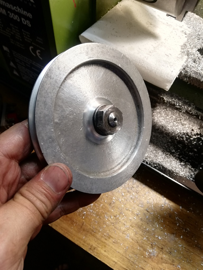

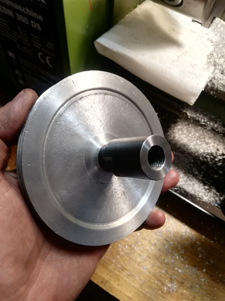

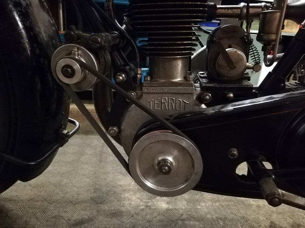

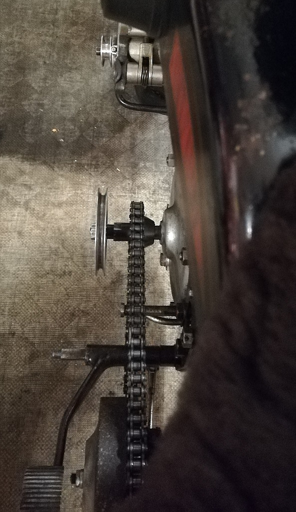

Der Optimierungswastel schlägt wieder zu.
Die Konstruktion des Generator-Antriebs ist ziemlich suboptimal - siehe Bild. Darüber hinaus hat das Konstrukt einen Höhen- und Seitenschlag. Der Motor läuft ja sehr schön zur Zeit, dreht auch gerne ein bissl, und wenn dann links an der Kurbelwelle so ein langer, schwerer und torkeliger Riemenantrieb angeschraubt ist... Nicht gut.
Das Riemenrad ist ein Gussteil, das seinerzeit auf der Drehbank nach dem Gießen bearbeitet wurde. Der Guss ist recht unsauber und es findet sich sowohl innen als auch außen Material an Stellen, wo es nicht hingehört und für Unwucht sorgt. Der Bolzen, auf dem das Riemenrad sitzt, war auch nicht ganz im rechten Winkel.
Das Nacharbeiten auf der Drehbank war ein wenig kniffelig, da man mit diversen Flächen und einem Konus jonglieren und außerdem das Einspannen wirklich exakt sein muss, aber letztlich habe ich den Höhenschlag tatsächlich eliminieren können. Ein leichter Seitenschlag ist noch da, aber der liegt darin begründet, dass die Riemenscheibe an sich liederlich ist bzw. der Konus anscheinend nicht 100% da sitzt, wo er sitzen sollte. Irgendwie so. Da kann ich nix machen mit meinen Mitteln. War eh schon lustig, die Riemenscheibe auf meine kleine Drehbank zu kriegen... :fiessgrinz: Die Optik hat sich leider durch diversen Materialabtrag auch leicht verändert, aber das geht noch...
Läuft deutlich ruhiger jetzt. Weniger Vibrationen. Und der vorher leicht hypfende Generator dreht sich nun, ohne dabei a weng hoch und runter zu zappeln. Alles in allem also: Immer noch nicht perfekt, aber erheblich besser als vorher. Gut, gut.

Beitragvon lallemang » Do 22 Jun, 2023 22:27
Ist schon 'ne wilde Konstruktion :D
Beiträge: 18207
Beitragvon Willy » So 25 Jun, 2023 08:49
Die war damals üblich da ja Motor und Getriebe getrennt waren.
Aggregate wurden einfach dran gehängt und mittels Kette oder Riemen versorgt.
Ich finde Jonas macht das ausgezeichnet-großer Respekt meinerseits. :smt023

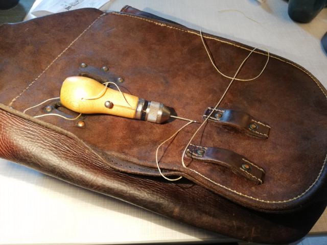

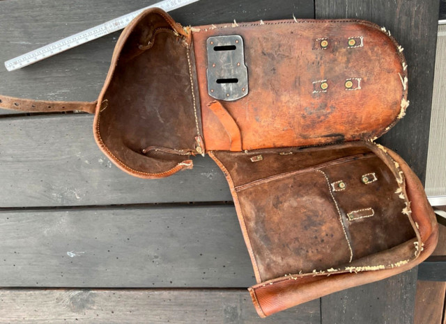

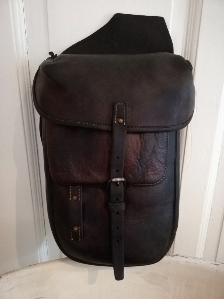

Beitragvon Jonas » Mo 07 Aug, 2023 15:45
Die Freundin und ich hängen mit ´nem Norovirus in Mannheim fest, anstatt in Tschechien die Gegend zu erkunden, die Decke fällt mir mittlerweile vor Langeweile auf den Kopf, also ein wenig basteln und die Bilder ins AIA-Forum stellen. Ich hoffe, es ist nicht zu trivial. :roll:
Naja. Macht schon Freude. Eine (ursprünglich waren es mal zwei) schweizer Satteltasche von 1944 für 25,-. Normalerweise kosten die Dinger Unsummen, weil alle scharf darauf sind, sie an ihre Oldies zu spaxen. Ich ja auch. :D
Die hier ist aber recht zerrupft und war daher sehr günstig. Lederfett und speedy stitcher... Jetzt geht´s wieder. Beim Deckel muss ich mir noch eine elegante und haltbare Reparaturmöglichkeit einfallen lassen, ebenso bei der Befestigung am Moped, aber das wird in Siegen passieren, da ich hier kein passendes Material habe. Und die Nähmethode ist eine andere als damals. Der speedy stitcher macht halt ´nen Unterfaden. Keine Ahnung, wie die das seinerzeit genäht haben. Sattlernaht mit zwei Nadeln? Mal Literatur besorgen, interessiert mich. :gruebel: Empfehlungen?
Ausgangszustand:
Nähen:
Vorläufiges Ergebnis:
Beiträge: 2390
Beitragvon lallemang » Mo 07 Aug, 2023 16:22
Sauber :smt023
