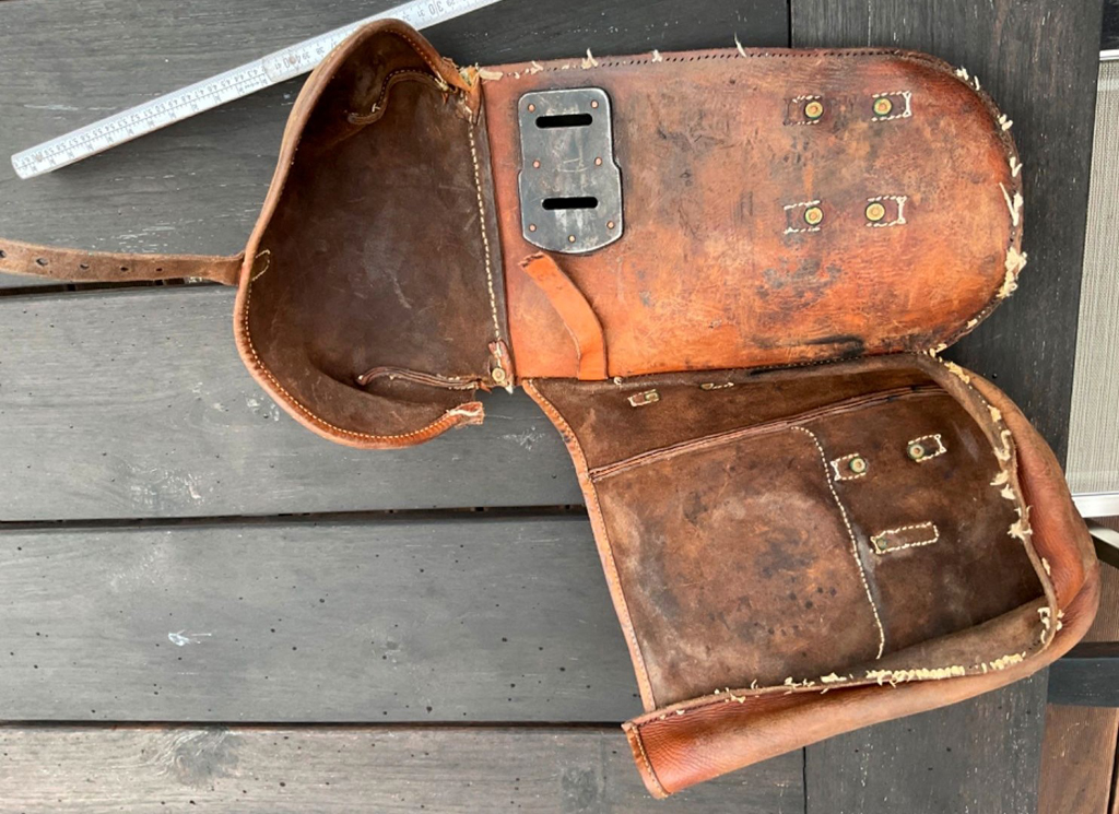

Beitragvon Jonas » Mo 07 Aug, 2023 15:45
Die Freundin und ich hängen mit ´nem Norovirus in Mannheim fest, anstatt in Tschechien die Gegend zu erkunden, die Decke fällt mir mittlerweile vor Langeweile auf den Kopf, also ein wenig basteln und die Bilder ins AIA-Forum stellen. Ich hoffe, es ist nicht zu trivial. :roll:
Naja. Macht schon Freude. Eine (ursprünglich waren es mal zwei) schweizer Satteltasche von 1944 für 25,-. Normalerweise kosten die Dinger Unsummen, weil alle scharf darauf sind, sie an ihre Oldies zu spaxen. Ich ja auch. :D
Die hier ist aber recht zerrupft und war daher sehr günstig. Lederfett und speedy stitcher... Jetzt geht´s wieder. Beim Deckel muss ich mir noch eine elegante und haltbare Reparaturmöglichkeit einfallen lassen, ebenso bei der Befestigung am Moped, aber das wird in Siegen passieren, da ich hier kein passendes Material habe. Und die Nähmethode ist eine andere als damals. Der speedy stitcher macht halt ´nen Unterfaden. Keine Ahnung, wie die das seinerzeit genäht haben. Sattlernaht mit zwei Nadeln? Mal Literatur besorgen, interessiert mich. :gruebel: Empfehlungen?
Ausgangszustand:
Nähen:
Vorläufiges Ergebnis:
Beiträge: 2409
