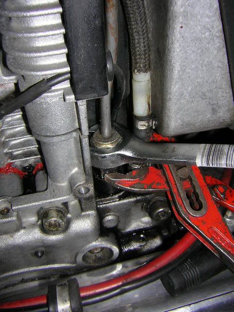

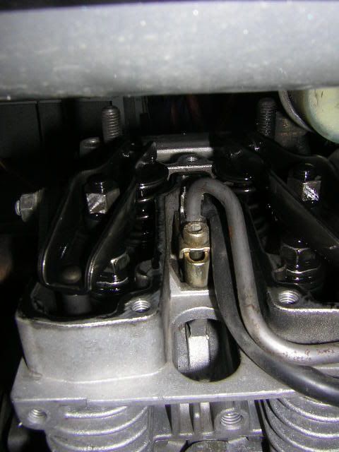

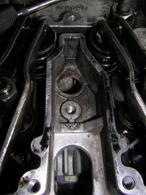

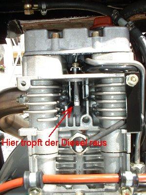

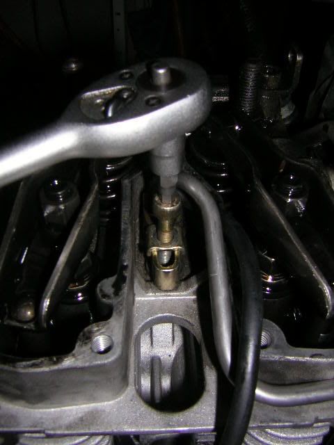

Damit man weiß, um was es eigentlich geht:
Hier die Leitung, die in den Düsenhalter reingeht. Wird mit einer Klammer im Motor gehalten:
Hier der untere Anschluss der Leitung:
In dem Loch sitzt die Düse mit Halter:
Hier noch mal die Einheit motniert:
Entegen der Biledbeschriftung tropft bei mir nicht an der Rückführungsleitung die Plörre raus, sondern am Übergang Druckleitung-Düsenhalter weiter oben. Dort reißt die Leitung geschwächt durch das draufgeschnittene Gewinde.
