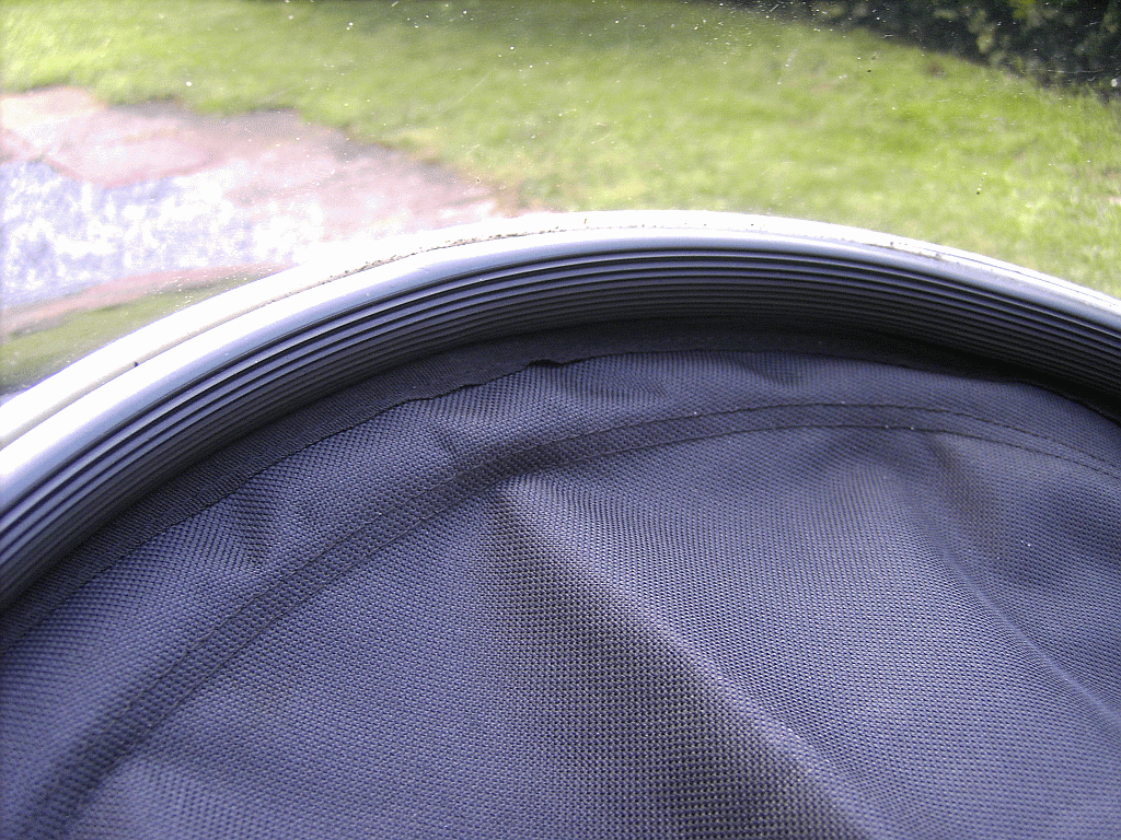

Beitragvon SR oldman » Do 03 Aug, 2017 12:31
So, hat ein wenig gedauert. Für's Erste haben wir uns Verdeckstoff "Swela 37 Plus" besorgt. Die Endscheidung ist bewusst auf einen preiswerteren Stoff gefallen. Ich denke für's erste Mal eine Abdeckung nähen, also quasi auch zum Üben, genau richtig. Ob die Ausführung und das Material praxistauglich ist wird sich schon in den kommenden Tagen zeigen.

Beitragvon Thomas Heyl » Do 03 Aug, 2017 13:39
Hi Peter!
Glückwunsch! Vorne: prima und sieht professionell aus. Dass die Abnäher hinten deutlich großzügiger sein dürfen, seht ihr ja selbst. Immerhin dürfte jetzt das Wasser problemlos abfließen, das ist super! Das sollte sich schon bewähren.

Beitragvon SR oldman » Do 03 Aug, 2017 16:07
...aah, dem geschulten Auge entgeht eben nix :wink:
Wir uns beim Nähen an der alten Vorlage orientiert und hinten noch ein elastisches Band mit eingesetzt. Aber mit den Abnähern haste schon Recht, kommt mit auf die Nähanleitung für eine spätere Ausführung.

Beitragvon SR oldman » Di 22 Aug, 2017 08:22
...kleines Zwischenfazit
Die letzten zwei Wochen hat es bei uns gut bis kräftigst von oben geschüttet ....das Wasser läuft und perlt beinahe komplett von der Plane ab, Boot trocken :grin:

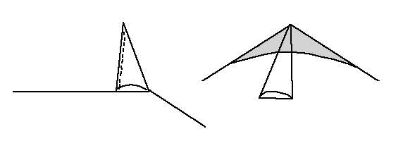

Beitragvon Thomas Heyl » Do 07 Sep, 2017 15:40
Hallo!
Die Falte lässt mir keine Ruhe :-D .
Das ist eine Aufgabe mit zwei Schritten.
Schritt eins: Knick herstellen, damit die Länge der Außenkontur passt. Wichtig: der Knick muss über die Rückenlehne drüber gehen (und sollte eher auf links genäht werden, wird sonst ein Rätselspiel, geht aber mit Kreide oder (hier unerwünscht!) Stecknadeln. Es kann auch nötig sein, da mehrere Abnäher vorzusehen.
Das wird dann allerdings eine unschöne Zipfelmütze geben. Darum Schritt 2: Den Zipfel auf die gewünschte Rundung abnähen, hier die der Sitz-Enden. Der abgenähte Zipfel sollte dann teils abgeschnitten und umgenäht werden wie bei einem Saum.

Hallo Thomas, gerade erst gelesen (war ein paar Tage unterwegs die Wasserdichtigkeit weiter testen 8) ). Ich habe zu Danken, das du immer noch mit weiteren ausgeklügelten Verbesserungsvorschlägen kommst.
