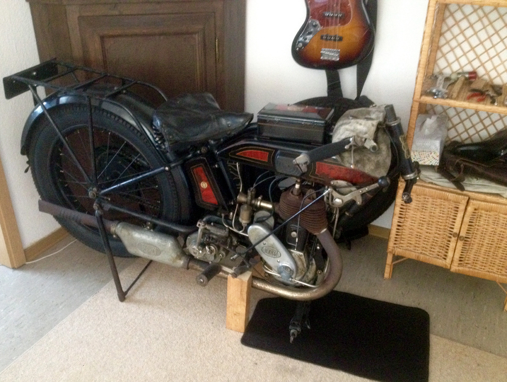

Tank + Öltank zur Aufarbeitung demontiert. Beifahrerfußrasten und Sozius nach langem Hadern ("DER ORIGINALZUSTAND! FREVEL!") abgeschraubt und eingelagert, ebenso das originale, beleuchtete französische "Nummernschild", an dessen Stelle irgendwann ein deutsches kommen soll. Die Linienführung gefällt mir jetzt besser, und mit ca. 9 PS sowie den zeitgemäßen Verzögerungseinrichtungen werde ich mich hüten, jemanden mitzunehmen.

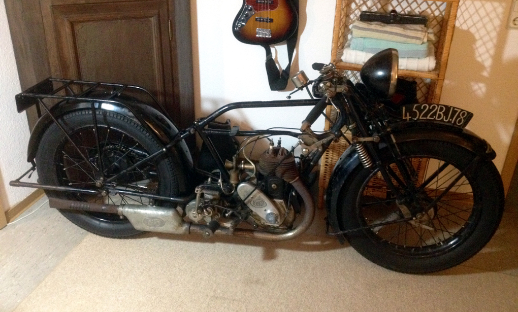

Tank + Werkzeugbox aufgearbeitet. Ich hoffe, der Tank ist jetzt nicht nur nur schön, sondern auch dicht - habe nachgelötet. Spiritus blieb auch nach einigen Stunden noch drin. Bosch JN 5 Rücklicht provisorisch montiert. Gefällt mir recht gut, passt zur Linie. Bremsbacken vorne neu belegt, alles eingestellt (Bremsstange, Bowdenzug angepasst).

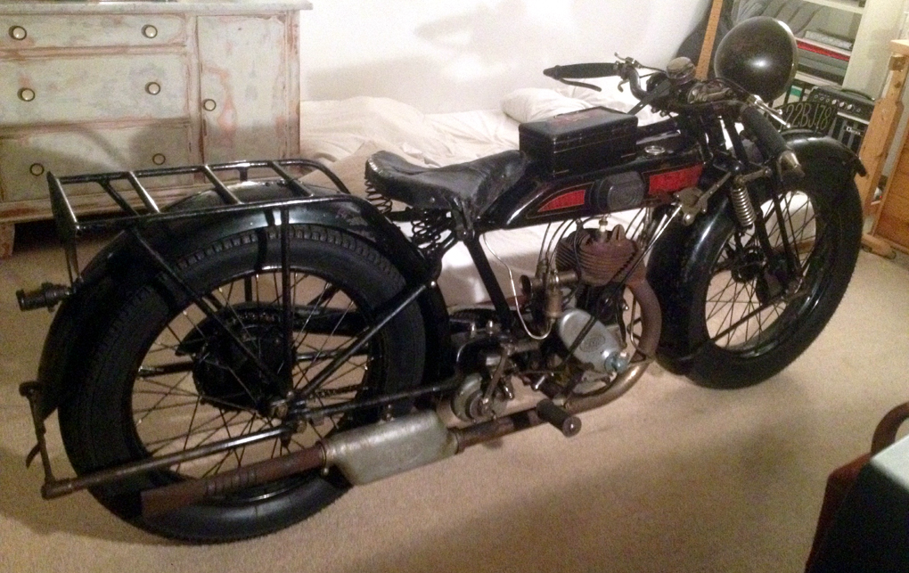

So sieht es aktuell aus. Der Öltank ist nun auch aufgearbeitet und im Motor ist frisches Öl.
Viele Fragen an mich... Die Bowdenzüge so lassen? Sind herrlich patiniert, aber die Ummantelung bricht und bröselt bei jeder Gelegenheit, und das stört gewaltig. Ich denke, ich werde sie durch neue, stoffummantelte ersetzen. Was mache ich mit den Lenkkopflagern? Wie wird das Ventilspiel eingestellt? Werde mich da wohl an Hertweck halten und habe mich zumindest schonmal reingelesen. Kalt habe ich Einlass und Auslass nun auf je 0,3mm eingestellt. Beim Kauf war Einlass kalt auf 0,15mm eingestellt, Auslass auf 0,4mm. Vorgabe ist warm 0,1mm. Passt das so, oder soll ich sicherheitshalber kalt noch mehr Ventilspiel geben? Undsoweiterundsofort. :-)

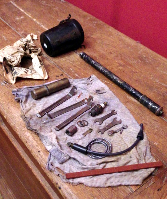

Die Zündkerzenleitung habe ich bereits erneuert (stoffummantelt von Kabel Schmidt). Der Anschluß wird auf die Zündkerze geschraubt, ist am Kabel angelötet und war nach einer Aufarbeitung noch verwendbar. Pitscht ordentlich, der Magnet... :twisted:
Im Wergzeugkasten war auch noch einiges zu finden, u. a. ein sehr schöner Kerzenstecker als Ersatz. Die Zeitung ist aus den 50ern... Ich liebe sowas. :-)

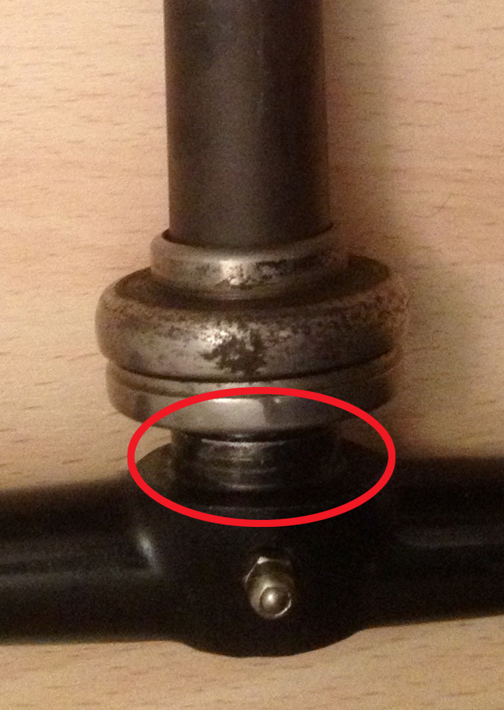

Hier ein paar Maße:
Der Durchmesser der Lenkstange beträgt 26mm.
Der Innendurchmesser der Lagerschalen beträgt ungefähr 27mm. Die sind nicht alle genau gleich groß im Innendurchmesser - mal sind es 27,29mm, mal 26,82mm, mal 27,02mm und so weiter. Falls gewünscht, kann ich alles im Rahmen meiner Möglichkeiten "exakt" vermessen.
Der rot eingekreiste Bereich hat ca. den Durchmesser 27,02mm. Da ist Farbe drauf... die unterste Lagerschale (Innendurchmesser ca. 26,90mm) war dort "aufgepresst" und ging mit vorsichtigen Schlägen rundherum herunter. Die Farbe hat dort eigentlich nichts zu suchen, oder?! So genau nahm man es vielleicht seinerzeit in Dijon nicht?

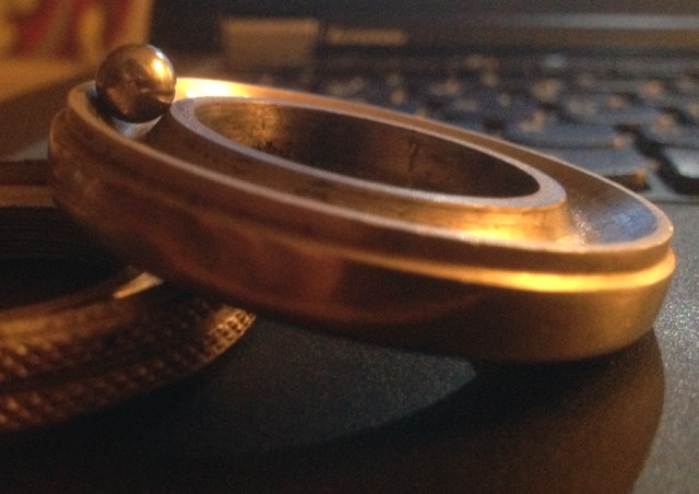

Aufgefallen ist mir, dass weder oben noch unten die Kugeln komplett in ihren Schalen aufliegen. Ist das normal so?

Unter "Lenkstange" versteht man eigentlich was Anderes.
Hier geht es Dir um den Lenkdorn.
Das mit den Kugeln ist gut beobachtet, wär mir wohl nicht aufgefallen.
MüßteKönnteSollte eigentlich normal sein.
Bin gespannt, was die Eggsberdden dazu sagen.

Jonas hat geschrieben:Aufgefallen ist mir, dass weder oben noch unten die Kugeln komplett in ihren Schalen aufliegen. Ist das normal so?
Kann sein, da§ das Absicht war. Ergibt praktisch ein Vierpunktlager. Besser für Radialkräfte.

Im MZ-Forum sind sie ebenfalls sehr rührig dabei und haben folgendes gefunden:
Hier, auf Seite 18 der Ersatzteilliste: http://terrot.club.pyreneen.free.fr/bas ... m-0001.htm
Dort ist der Kugeldurchmesser angegeben. :shock: Hab ich selber nicht gefunden... Oben 4,76mm, unten 6,35mm.
Die oberen Kugeln sind bei mir 4,72mm im Durchmesser, die unteren 6,30mm. Könnte also tatsächlich original sein! (Ich traue meinem digitalen Messschieber nicht. Morgen mal den analogen bemühen.)
