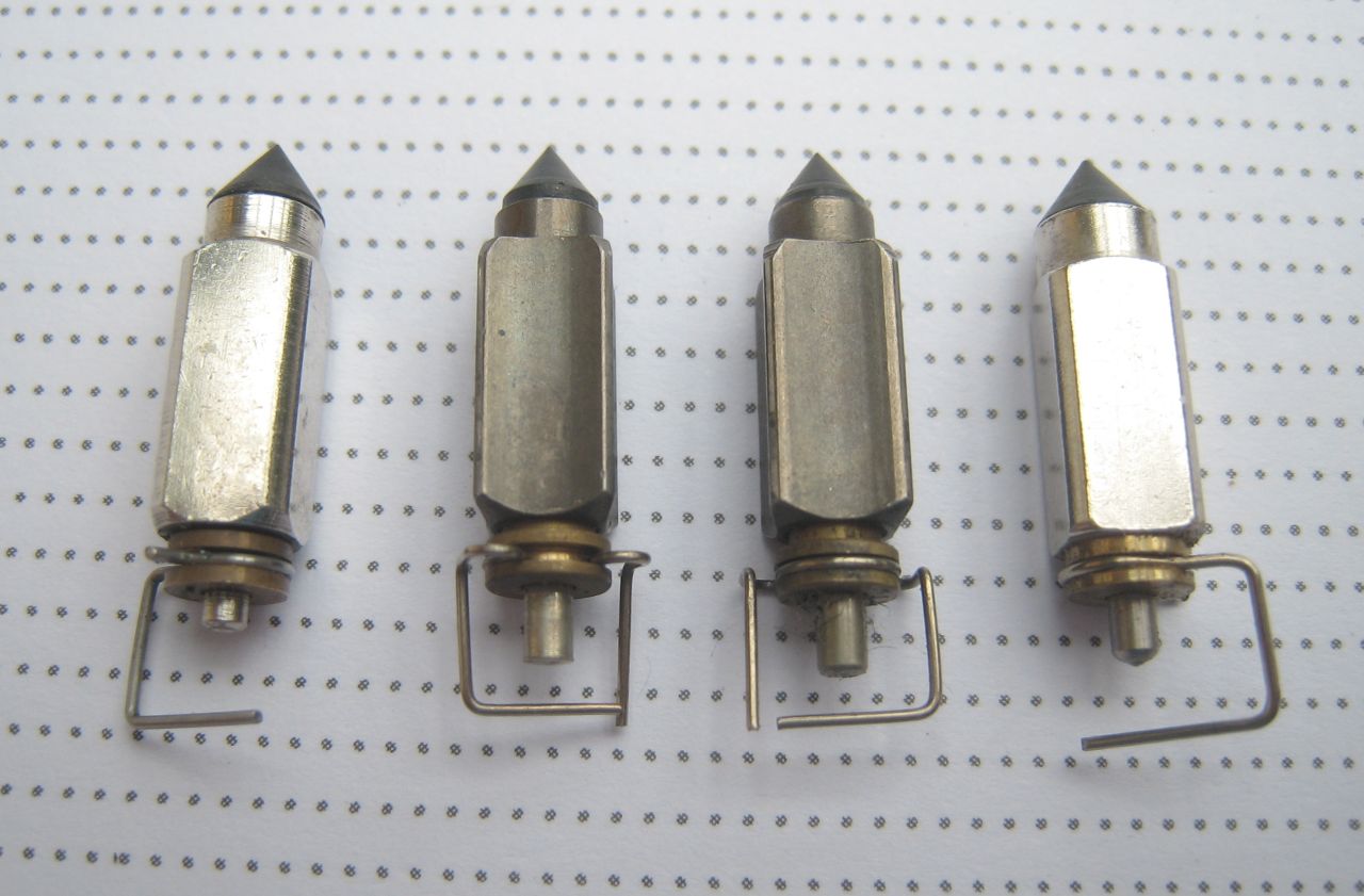

Durch die vielen Ventile, die mir der Helmut geschickt hat, hatte ich auch die Möglichkeit Vergleiche anzustellen, und ich habe zumindest zwei Erkenntnisse gewonnen.

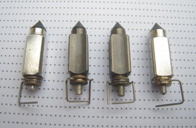

1. Bei meiner Schwimmernadel kommt der gefederte Stift nur halb so weit raus, wie bei den anderen Nadeln. Wenn man sie mit der Spitze nach oben hält und daran klopft, rutscht der Stift ganz raus, ist aber nicht gefedert. Ist mir beim Schwimmerstandeinstellen natürlich nicht aufgefallen, weil ich da die Nadelspitze ja nach unten zeigt. Am Foto ganz links ist die, die in meinem Vergaser verbaut war. Ich könnte mir vorstellen, dass das für die richtige Funktion auch nicht gerade förderlich ist.
2. Ausserdem scheint es, dass bei der Nadel ganz links sowie bei der ganz rechts der Kegel an der Spitze etwas breiter ist als bei den zwei in der Mitte. Die beiden äusseren wackeln spürbar mehr im Ventilsitz hin und her als die anderen beiden. Ich schließe daraus, dass der Kegel nicht optimal passt.

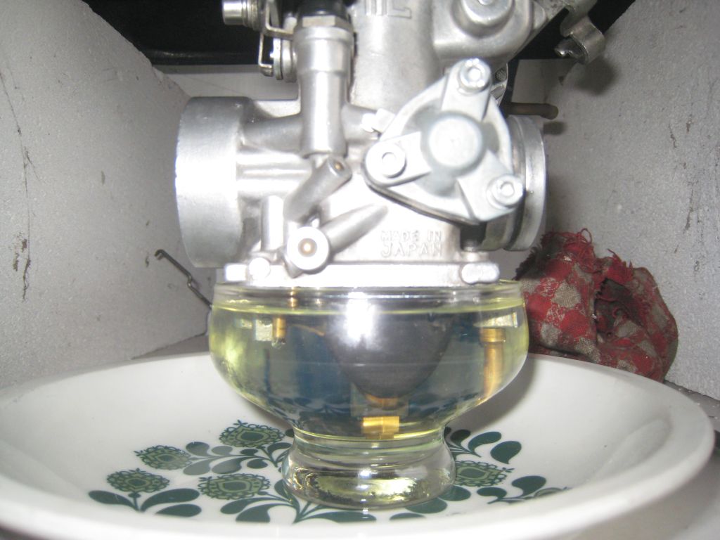

Mit einer der anderen Nadeln hat es dann auf Anhieb geklappt. Beim ersten Versuch ging der Sprit noch bis "Oberkante Unterlippe". Ich habe das dann auf ca 3mm niedriger eingestellt. Bei jedem Versuch hat das Ventil ohne Klopfen oder Schütteln sofort geschlossen.
hier der Test nochmal als Film:

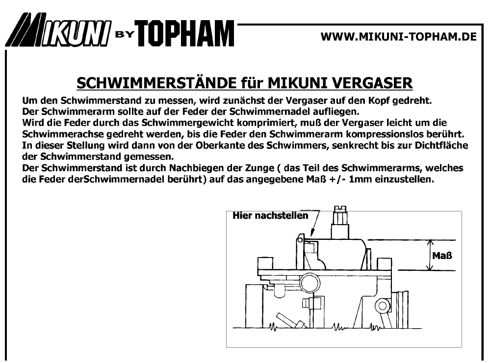

Banale Frage: Wie messe ich den Schwimmerstand, mit der Schieblehre?
Soll heißen, was genau ist mit "Dichtfläche"gemeint?
A: die dünne, umlaufende Kante?
B: die Dichtfläche, ohne Papierdichtung?
C: dto, mit eingelegter Dichtung?
Bin immer wieder am rätseln, kann es mir nicht merken :omg:

Ich hab das damals so eingestellt, dass die Gußnaht am Schwimmer parallel zum Gehäuse ist, wenn die Blechzunge am Schwimmer den federbelasteten Stift an der Schwimmernadel gerade berührt, ohne hineinzudrücken. Also ohne zu messen. (Weiß nicht mehr, woher ich den Tip hatte. Andreas oder Helmut?)
Zum Messen gibt es im Buchelli-Projekt hier https://www.motorang.com/bucheli-projek ... #schwimmer noch eine Graphik von Mikuni / Topham. (bisschen nach unten scrollen)
Ich füg' die hier mal ein:
In der Zeichnung schaut es für mich so aus, dass die obere Kante gemeint ist.
Nachdem da als Toleranz für das angegebene Maß noch +/-1mm steht, sollte es doch egal sein, ob man die Dichtung oder Kante mitmisst oder nicht. Oder hab ich die fälschlicherweise so dünn in Erinnerung?

Beitragvon Lindi » Do 07 Aug, 2025 13:30
Danke, Peter. Übers Bucheli bin ich auf Deinen Fred gestoßen. Die Grafik hab ich gesehen, aber sie hinterlässt bei mir etwas "Interpretations-Spielraum", welche Kante da jetzt ganu gemeint ist. Das mit der Gussnaht habe ich auch schon mal wo aufgeschnappt...

Jetzt hab ich im Bucheli noch was gefunden:
Bucheli Band 5053, p119 hat geschrieben: ... Maß 22mm, Toleranz +/- 2,5mm ... Desweiteren ist zu beachten, dass die Messung nicht vom erhabenen Rand des Vergasergehäuses aus durchgeführt werden darf. Die Messung ist von der Dichtfläche aus vorzunehmen. Dabei soll die Dichtung abgenommen werden. Lässt man sie jedoch an ihrem Platz, liegt man immer noch im Bereich der angegebenen Toleranz.

Beitragvon Lindi » Do 07 Aug, 2025 16:05
Danke, das hatte ich nicht gefunden! Ich hab jetzt parallel zur Dichtfläche eingestellt, gemessen hab ich nicht mehr.
