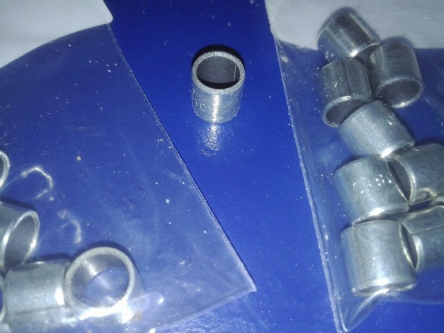

so, heute ist Post gekommen :)
Sobald Zeit ist, werd ich mich dran versuchen. Und berichten.

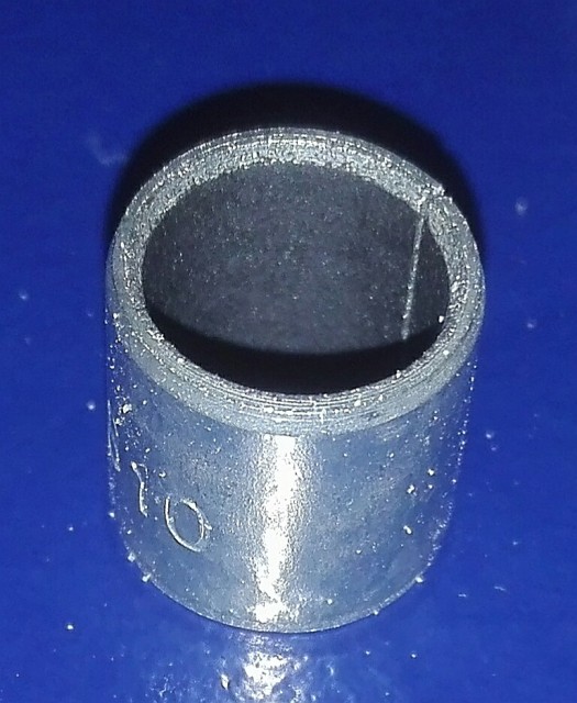

die Buchsen brauchen aber eigentlich ein geriebenes Loch. Falls das Bohrerloch zu groß wird, davon gehe ich mal aus, dann einen Tropfen Loctite dazu.
Andreas
Re: Brems- und Kupplungshebel ausbuchsen?
Beitragvon Lindi » Do 23 Aug, 2018 18:23
Ich werde das Loch kleiner bohren oder fräsen. Mal sehen, was an Reibahlen da ist.

:omg: kleiner als 10 mm, Ihr Säcke :keule: :smt005

Beitragvon Maybach » Fr 24 Aug, 2018 05:48
Servus Lindi,
wo hast Du die Buchserl her und aus welchem Material sind die?
