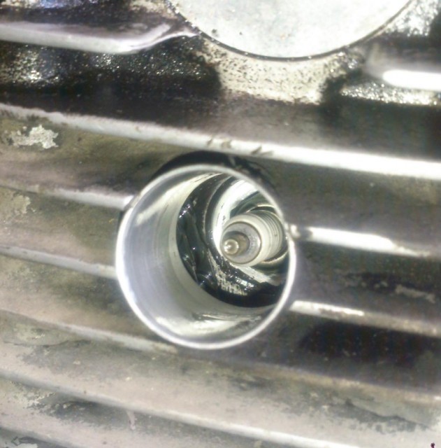

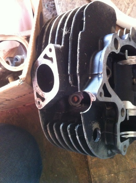

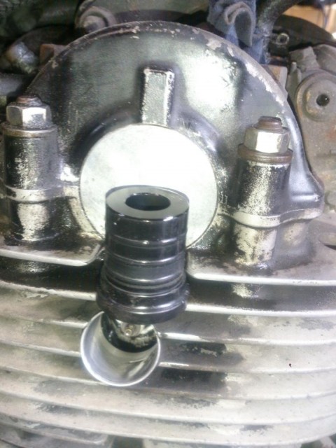

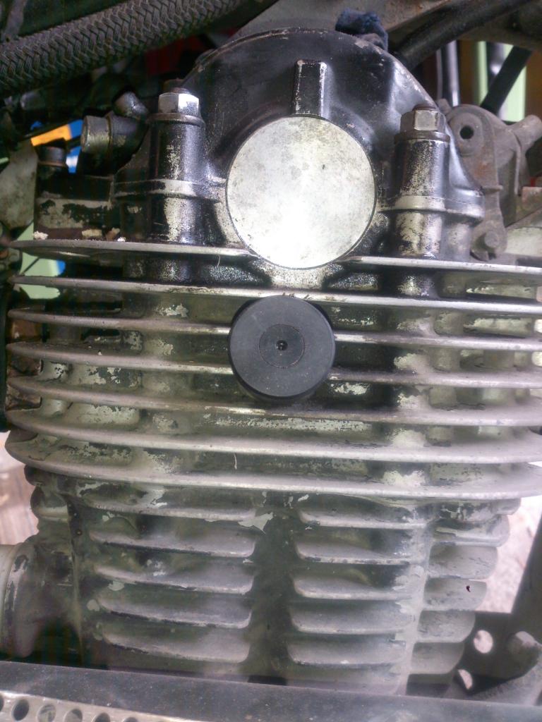

Zur Doppelzündung hab ich mal von meiner AlltagsXT, die allerdings nur einkerzig bezündet wird, ein paar Bildl gemacht:
In Bild 2 sieht man die Steuerkette, der Ölrücklaufkanal der vom Einlassventil schräg nach vorne unten geht, wird unterbrochen, und deshalb gleich oben zugestopft.
Der schwarze Stöpsel ist wegen des fehlenden Kerzensteckers zugestöpselt. Er wird nur durch die O-Ringe gehalten. Der Silikonkerzenstecker stammt von Beru, die Bestellnummer kann ich raussuchen. Der dichtet gegen das POM-Drehteil ohne zusätzliche Dichtmassen oder Ringe. Es kommt kein Öl raus, und kein Wasser rein, das funktioniert gut. Um mehr Abstand zur Steuerkette zu kriegen, werd ich bei den nächsten Köpfen probieren, die Kerzenlage um etwa 10° (um die Mittelelektrode) nach vorne schwenken. In eine Serienfertigung werd ich aber nicht gehen, da die Gschicht doch recht zeitaufwändig ist.
Beim ersten Motor hatte ich eine durchgehende Hülse eingeklebt, was naturgemäß erst nach Einbau der Steuerkette geht. Da man die aber gelegentlich entfernen muss, und die Hülse dann aber nimmer raus will, ausserdem die Steuerkette selbst an der Hülse zu Sägen begann, hab ichs zweiteilig gemacht. Auf das Teil das mit der Kerze am Kopf festgeschraubt ist, und das den Ölrücklaufkanal abdichtet, könnte man u.U. verzichten, wenn man den Kanal mit Epoxi auffüllt.
Bei Fragen bitte Fragen.

dennoch Fragen zum Verständnis (mit eigenantworten - ob richtig? weiß i ned)
was ist ein POM-Drehteil? – ah!so, wohl ein aus irgend Kunststoff gedrehtes Teil – der Stöpsel eben.
Bedeutet - Kerzenlage um 1o° nach vorne schwenken – daß somit das Kerzenloch schräg weiter vorne also dann rauskommt? - ja , das wär logisch.
Macht das Verschliessen des Ölrücklaufkanals nix Ungutes wie Ölstau bei Ventil? – Ah nein, das ist ja keine Bohrung (oder doch – da muss i noch nachschauen bei Eigenanschauungsmaterial)
Wenn der ganze Kettenschacht selbst…. dann versteh i ned, - den ganzen Kettenschacht mit Epoxy auffüllen , dann wäre doch dann aber genau DIES auch im Weg beim Kopf ausbauen/Kette ausfadeln.
Tät nicht etwa ein kurzes POM-teil und innenHülse ausreichen - mit gut RespektAbstand zu Kette , das so nur in äußeren Bereich zwischen KopfWand-außen und Kerzenstecker abdichtet

Schaut auf den ersten Blick aus, das die Kerze recht hoch sitzt ...zwischen der vierten/fünften Kühlrippe, müsste oberhalb vom Brennraum sein. Hast du die in Richtung Brennraum schräg nach unten eingesetzt? Ich geh heute nachmittag mal in die Garage messen ...und danke für die Bilders. Peter

Beitragvon hiha » Di 04 Dez, 2018 08:05
Das hab ich ja aktuell, siehe Fotos, aber innen ist eben auch noch ein Einsatz, der wiederum mit dem überflüssig gewordenen Ölkanal zusammenhängt. Das könnte man evtl weglassen, wenn man den Ölkanal verfüllt, nicht den Kettenschacht. Scherzbold. :ugly:
Ich hätt es aber gern, wenn ich die Kerze und den Stecker nicht im Öl, sondern trocken hätte. Das wiederum lässt sich zwar machen, aber nicht so einfach. Und den respektvollen Abstand zur Kette kriegt man auch nicht geschenkt. Schließlich soll die Kerze ja im Brennraum münden, und nicht irgendwo daneben.
Noch was zum Vergleich zur seitlich parallel zum Einlass platzierten Zweitkerze: Es ist wirklich fraglich, ob das verbrennungstechnisch überhaupt irgendeinen (spürbaren/messbaren) Unterschied macht. Das mit der Symmetrie und deshalb besserer Verbrennung ist rein hypothetisch, keiner hat das je wissenschaftlich experimentell ermittelt. Wenns also nur um eine zweite Kerze und deren Vorteile geht, kann man mit Sicherheit auch die einfachere unauffälligere Methode wählen. Dazu hab ich allerdings keine Maße.
@Oldman
20° abwärts geneigt.
Beiträge: 18394

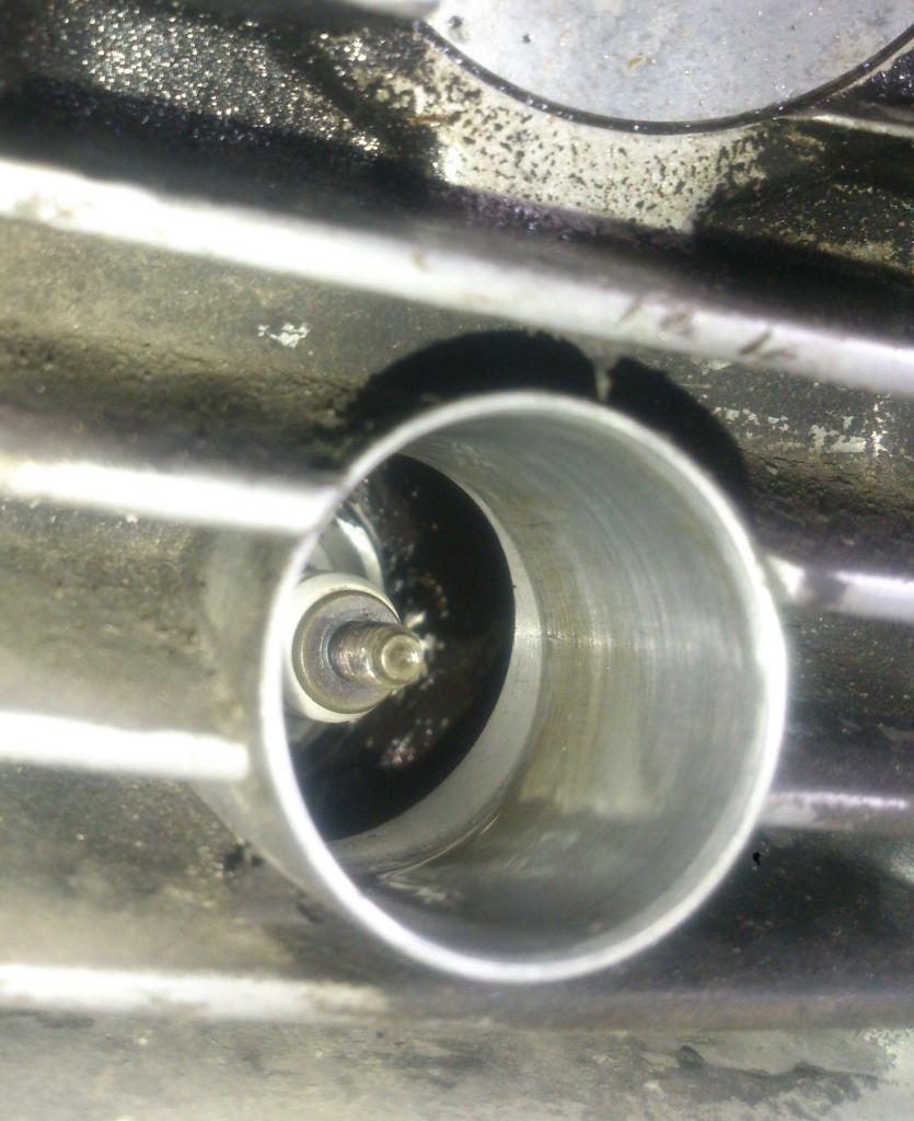

Beitragvon Straßenschrauber » Di 04 Dez, 2018 12:03
So, Foto ist da, besser ging's leider nicht.
Winkel?
SR/XT500 Doppelzündung Kerze am Einlass
Beiträge: 8579
Re: Doppelzündung
Beitragvon hiha » Di 04 Dez, 2018 12:10
Ich kenns im Winkel.
