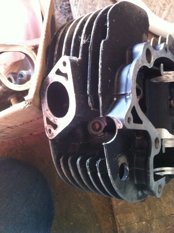

Beitragvon Straßenschrauber » Di 04 Dez, 2018 11:16
Ich seh den SR-Treiber hoffentlich die Tage mal.
Beiträge: 8512
Re: Doppelzündung
Beitragvon Straßenschrauber » Di 04 Dez, 2018 11:38
10mm-Kerze.
Er sagt, er hätte bei seiner Crosse das Kerzenloch parallel zur Dichtfläche gebohrt, Winkel ist nicht mehr in Erinnerung.
Ist über 10 Jahre her, er ist seit der Zeit nicht mehr aktiv im MotoCross.
Die Maschine steht ganz hinten in der Scheune, Foto kommt noch.
Beiträge: 8512
Re: Doppelzündung
Beitragvon Straßenschrauber » Di 04 Dez, 2018 12:03
So, Foto ist da, besser ging's leider nicht.
Winkel?
SR/XT500 Doppelzündung Kerze am Einlass
Beiträge: 8512
Re: Doppelzündung
Beitragvon hiha » Di 04 Dez, 2018 12:10
Ich kenns im Winkel.
