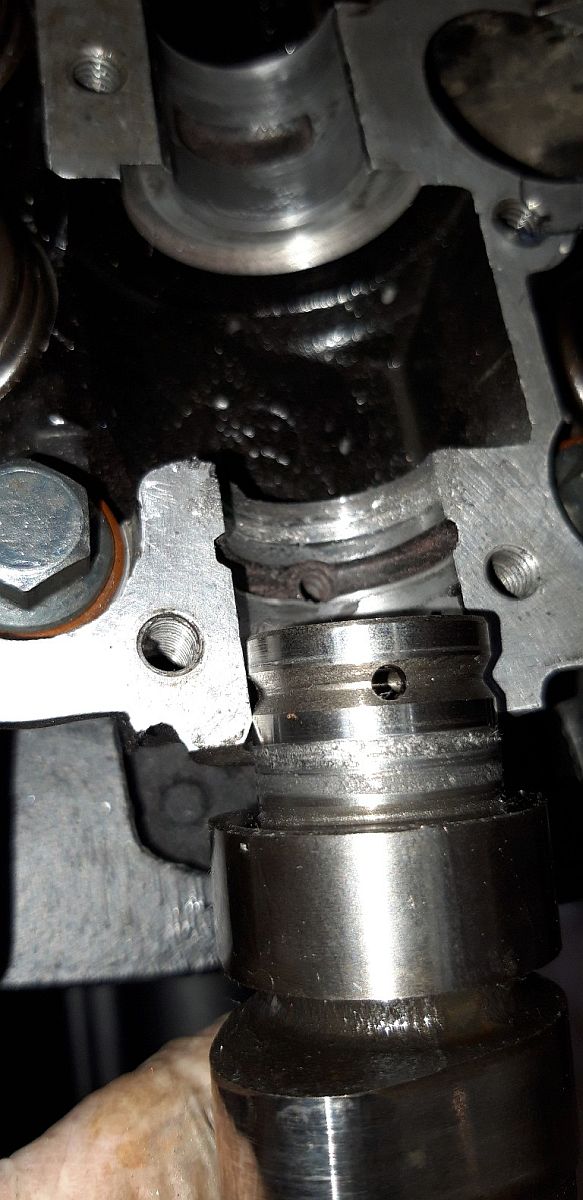

Hattest Du die Kupplung herunten? Dann könnt hinten was falsch eingespurt worden sein.
Wie oft hast Du getreten? Ist sie auch angsprungen und gelaufen, oder nur durchgedreht worden?
Gelegentlich fängt der Schwungmagnet die Eisenbrösel ein, die sich dann zw. Magnet und Spulenanker spreizen...
Ja, Kupplung war herunten.
Die Kupplung trennt auch. Wenn ein Gang eingelegt ist lässt sich bei gezogener Kupplung das Hinterrad drehen. Sonst blockiert es in beide Richtungen.
Ich habe ca. 20x getreten um das Öl zu pumpen.
Vielleicht steckt nur eine Schraube in der Lima.
Werde es heute untersuchen.

Wie weit hattest du den Motor zerlegt? Wenn der Keil abschert kann sich die Kurbelwelle zur Ausgleichswelle verdrehen, und diese unsanft berühren.

Beitragvon Wauschi » Di 09 Apr, 2019 06:05
Habe den Fehler gefunden und wieder was gelernt.
Wollte nicht starten, sondern erst kicken bis überall Öl ist und dann erst starten - das geht eher nicht.
Nockenwelle war schneller angerieben als das Öl dort hingelangen konnte.
Werde jetzt wieder einfetten und nicht auf das Öl warten....
...trauriger Tag...Wauschi :cry:

Trocken zusammengebaut ... Gleitlager ... oweh! :ugly:
Sei froh dass es gequitscht hat. Vielleicht geht das noch ...

Auf alle Fälle die Welle vom Alu befreien, evtl mit Natronlauge. Ich nehm da zur Montage MoS2Fett, wenn ich kein AssemblyLube zur Hand hab. Bedenken wegen Kupplungsrutschen hab ich nicht.
Ausserdem: Motor sofort starten und unmittelbar auf 2500-3000/min bringen ist schonender als Kicken bis Öl kommt.

Im ersten Gang ohne Kerze schieben ist besser. Der Grund: Höhere Drehzahl ergibt niedrigere Belastung der Nockenspitzen, Kipphebelgleitflächen und Lagerung. Die sind bei niedrigen, und ganz hohen Drehzahlen am Höchsten. Trocken darfs da natürlich nicht sein, und das Foto zeigt, dass die Lagerstelle staubtrocken war. :smt018
Die Lagerstelle im Kopf würd ich mit einem feinen, gut scharfen Dreikantschaber nacharbeiten, dass nix übersteht. Eigentlich ist sie ja hinüber, man könnt sie auflasern lassen, und die Welle neu einschaben. Wenn mans kann, kann man auch mit dem WIG vorsichtig, und nur an der Fresserstelle was auftragen, aber Lasern ist da besser, weils nicht so aufträgt, und mittlerweile sollte man auch günstige Laserwerkstätten in der Nähe finden. Schleifpapier oder andere weiche Schleifmittel solltest Du zum Nacharbeiten nicht verwenden.
Warum?
Ich hätte auch eine NW von einem anderen Motor, aber diese sollte ich nach meinem Verständnis auch nicht nehmen.
