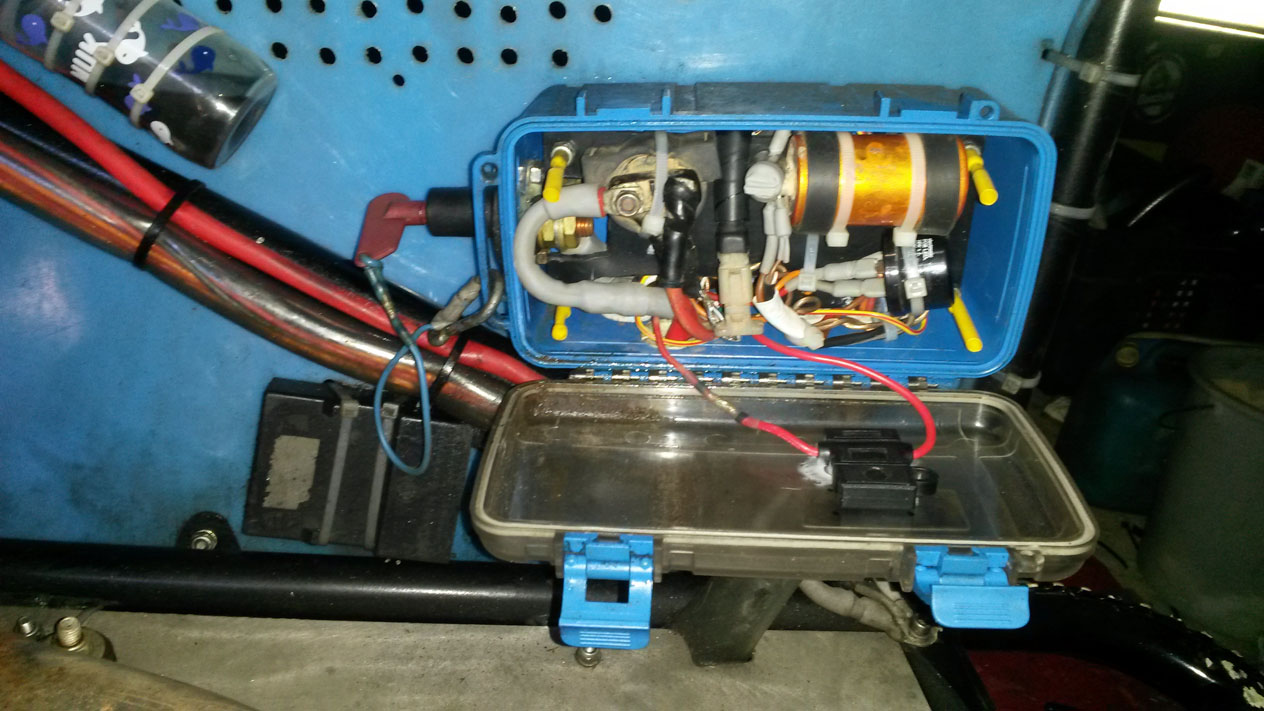

deswegen empfiehlt unser urban ja auch seine tupperdose :grin:
ich hatte eine verteilerdose aus der hauselektrik verbaut, die erwies sich auch als prima wetterresistent, nur war mir beim sw trennen das gefummel mit dem kabel einführen lästig.
Beiträge: 22632
Re: WAGO-Klemmen und Klone (abgetrennt aus einem Wartungsfre
Beitragvon urban » Mi 01 Apr, 2020 13:25
Dreckbratze hat geschrieben:deswegen empfiehlt unser urban ja auch seine tupperdose :grin:
Ist ja gar keine Tupperdose das sagt sich immer nur so leicht. :ugly: Der President hat das mal recheriert:
motorang hat geschrieben:Lock & Lock ist der Markenname: http://www.qvc.de/content/kochen-genies ... klock.html
Ich hab die Wagoklemmen in der Dose unterm Sitz seit etlichen Jahren (gerade mal geschaut seit Dez. 2010 :shock: )konnte bis dato kein weggammeln oder Ausfall feststellen. Weder bei den Wagos noch bei anderen Klemmen die vorher benutzt wurden. Also Langzeittest bestanden würd ich mal sagen :smt023

Beitragvon Schlumpf-Driver » Mi 01 Apr, 2020 14:42
So, oder so ähnlich :floet:

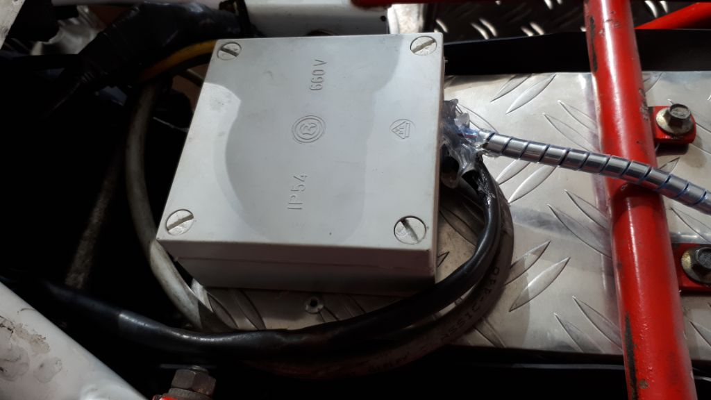

Beitragvon Dreckbratze » Mi 01 Apr, 2020 17:16
so ähnlich, nur hatte ich diese verschraubbaren kabeldurchführungen (sind dicht) und japanstecker.
beim sw wegmachen mussten aber jedesmal die kabel raus und später wieder reingefummelt werden, da sind die steckverbindungen nicht das problem.

Beitragvon urban » Mi 01 Apr, 2020 21:09
eine Seite der Kabel durch dieDoseeinführen die andere Seite in den Deckel dann hat man kein Problem mit dem immer wieder durchfummeln müßen.

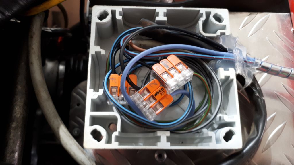

Beitragvon Roll » So 05 Apr, 2020 15:46
Ich liebe Wago. Hätte hier auch reingepaßt, aber damals hatt ich das noch nicht so aufm Schirm. Jedenfalls keine Tupperbüchse, sondern eine Otterbox ausm Tauchbedarf. Wenn meine Steckverbinder aufgebraucht sind, kommen glaub ich nur noch Wagos rein, wo ich nicht verlöten will.
