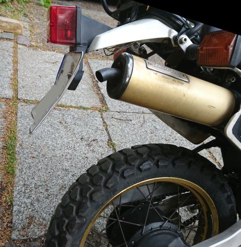

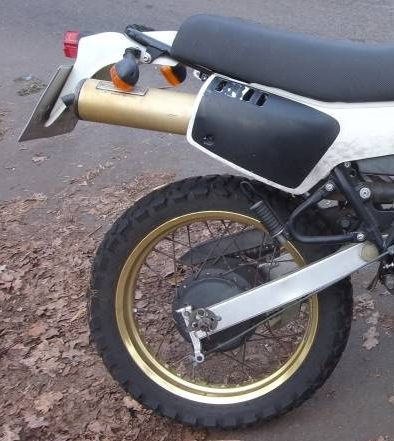

Re: XT600 43f Schwinge - wie lang ist die?
Beitragvon Straßenschrauber » Fr 01 Mai, 2020 10:56
Zum Vergleich: 43f Katalogbild, und ein Foto von meiner 43f mit dem Heck aus dem Zubehör.
Der Nummernschildhalter an meiner 43f ist wahrscheinlich nicht original, der Winkel ist zu steil.
Ich such jetzt was Passendes.
So sieht es jetzt aus

So hab ich sie bekommen

Beitragvon Straßenschrauber » Fr 01 Mai, 2020 12:25
Auflösung: :omg:
Da fehlt Teil 8: BRACKET, LICENSE, part no 34L-21685-00-00

Beitragvon Straßenschrauber » Fr 01 Mai, 2020 14:53
Die Idee mit der Wärmebehandlung hat mich weiter gebracht.
Der Rücklichtträger aus schwarzem Kunststoff ist solide gemacht, schwer zu verformen, auch wegen der Verrippung.
Der weiße Kotflügel war leichter zu verformen.
Auf jeden Fall fehlt der Nummernschildträger, der versteift die ganze Konstruktion entscheidend.
Ohne den vibriert das ganz schön, könnte mal brechen.
Wenn ich nicht an das Teil komme, muß da eine Verstärkung hin, mal sehen, vielleicht ein Stück Blech oder so.

Beitragvon Straßenschrauber » Fr 22 Mai, 2020 20:12
Hab provisorisch einen übergebliebenen Innenkotflügel von der SR500 an die 43f angepaßt.
Für einen Spritzschutz hat es nicht gereicht, aber der Bereich mit der passenden Krümmung stabilisiert jetzt das Heck einigermaßen.
Viel besser als vorher.
Den Spritzschutz muß halt das Nummernschild übernehmen.
Bin gespannt, wie sich das bei Regen macht.
Könnte ein dauerhaftes Provisorium werden ...
