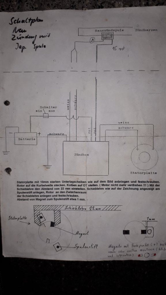

Im 1. Foto ist ein Schaltplan zu erkennen.
Da ist die Sache anders verkabelt.
Wär vielleicht interessant, den Plan besser lesbar abzubilden.

Schaltplan bitte vergrößern. Danke

Am ersten Plan sind 7 Anschlüsse am zweiten 6...

O.k., nur kurz erwähnt. Die Blackbox ist so verkabelt, wie ich´s auf dem 2ten Bild aufgemalt habe.
6 Kabel kommen raus.
Ich mach noch ein besseres Foto von dem anderen Schaltplan, den ich aber auch erst später mit den anderen Teilen bekommen hab.
Stell ich gleich ein.

Zündbox auf dem Plan hat 7 Kabel.
Die verbaute aber nur 6.
So wie auf meinem gemalten Plan war das Teil verkabelt.

Hatte Uwe ja schon gemerkt, und Wolfgang:
Die Blackbox auf dem Schaltplan im ersten Foto ist eine andere.
Ich würde versuchsweise die Box so schalten, als wäre es eine CDI (Zündspulen an Masse, Leitungen von der Box an die Primärwicklungen).
