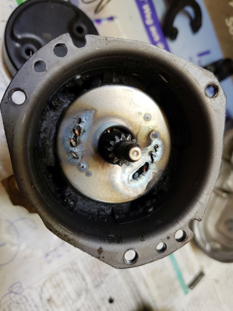

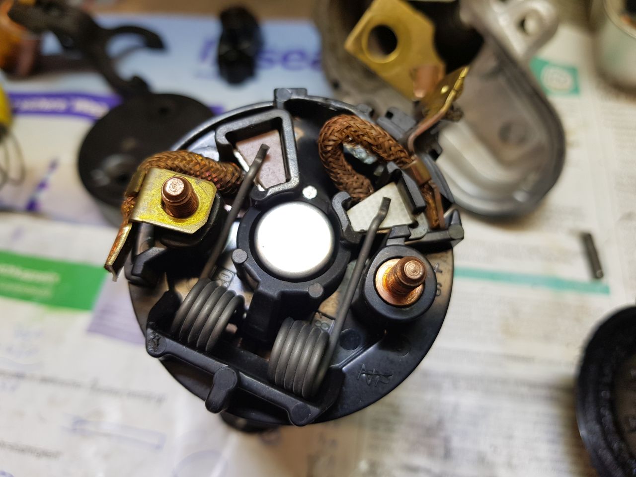

Beitragvon gatsch.hupfa » Do 24 Jun, 2021 17:34
Sooo, also jetzt hab ich mich endlich aufgerafft das Graffl auszubauen.
War leichter als ich dachte, ich hatte ja von mühseligem Aufgeschraubsel der beiden Starterhalteschrauben gelesen.
Dünnwandige 13er Nuss mit schlankem Knebel ging.
Heraus kam ein Valeo aus Polen Baujahr 2013. Da hat die Bullenmaschin anscheinend eine Orginalersatzteil bekommen. Optisch schaut er aus wie fast neu, kaum verstaubt.

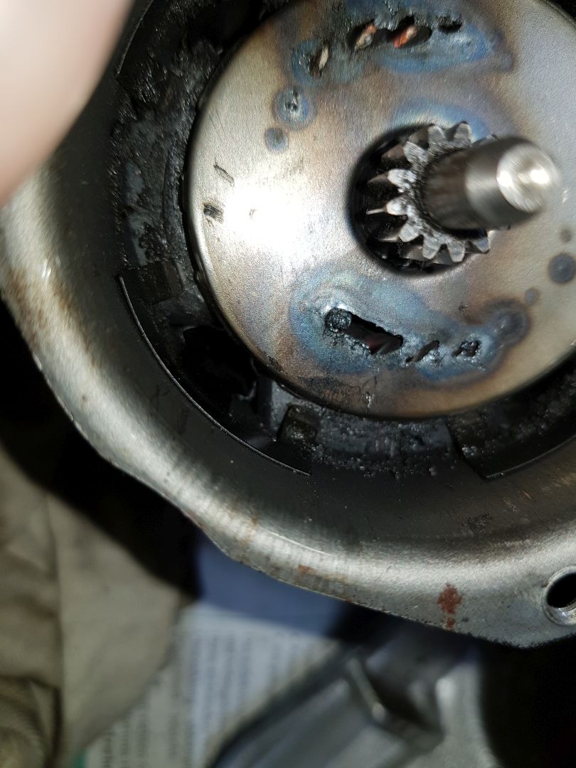

Also zerlegt, schaut alles sehr gut und kaum gebraucht aus, bis ich hinter das Planetengetriebe geschaut hab:
So ein Fehler, also ein abgelöstes Fettabschirmblech, das sich mit den Wicklungen verschmilzt, gibts anscheinend öfters: https://www.gs-forum.eu/threads/valeo-a ... tt.109099/

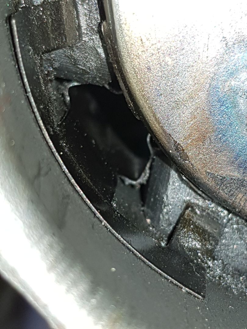

Was mich wundert ist, dass die Magneten scheints schon geklammert sind, oder was sind das für komische Bleche zwischen den Magneten?

Nur was ich nicht schaffe, ist den Rotor herauszuziehen. Ist der noch irgendwo fixiert? ich find nix.
Drehen kann man ihn frei.
Oder muss man an der Welle/dem Zahnrad anziehen wie deppert?
Trick?
Re: BMW R80 RT will nimmer gescheit starten
Beitragvon Mister B » Fr 25 Jun, 2021 06:22
Du mußt den Magnethalter und die Kappe in der Mitte abbauen.
Darunter findest Du einen Seegering. Wenn der raus ist kommt den Rotor auch raus.

Beitragvon gatsch.hupfa » Fr 25 Jun, 2021 13:18
MB, danke, das half.
