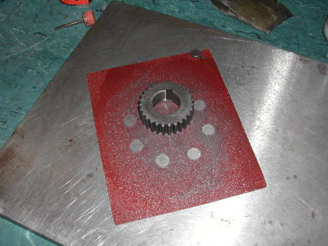

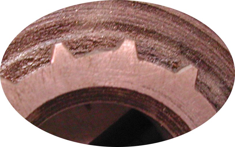

Die Zahnräder der Abtriebswelle drehen sich :smt023
Ich hab alle Stirnseiten alle Zahnräder geplant, die Kanten der Zähne für die Schaltmuffe gebrochen, Fehler im Guss weg gedremelt, Lagerbuchsen gekürzt,
Durch Planen, die fehlenden 1/10 gefunden.
Die Anlaufscheibe zwischen Zahnrad 4ter Gang und Kugellager angepasst, damit das Zahnrad a bisserl Luft hat.

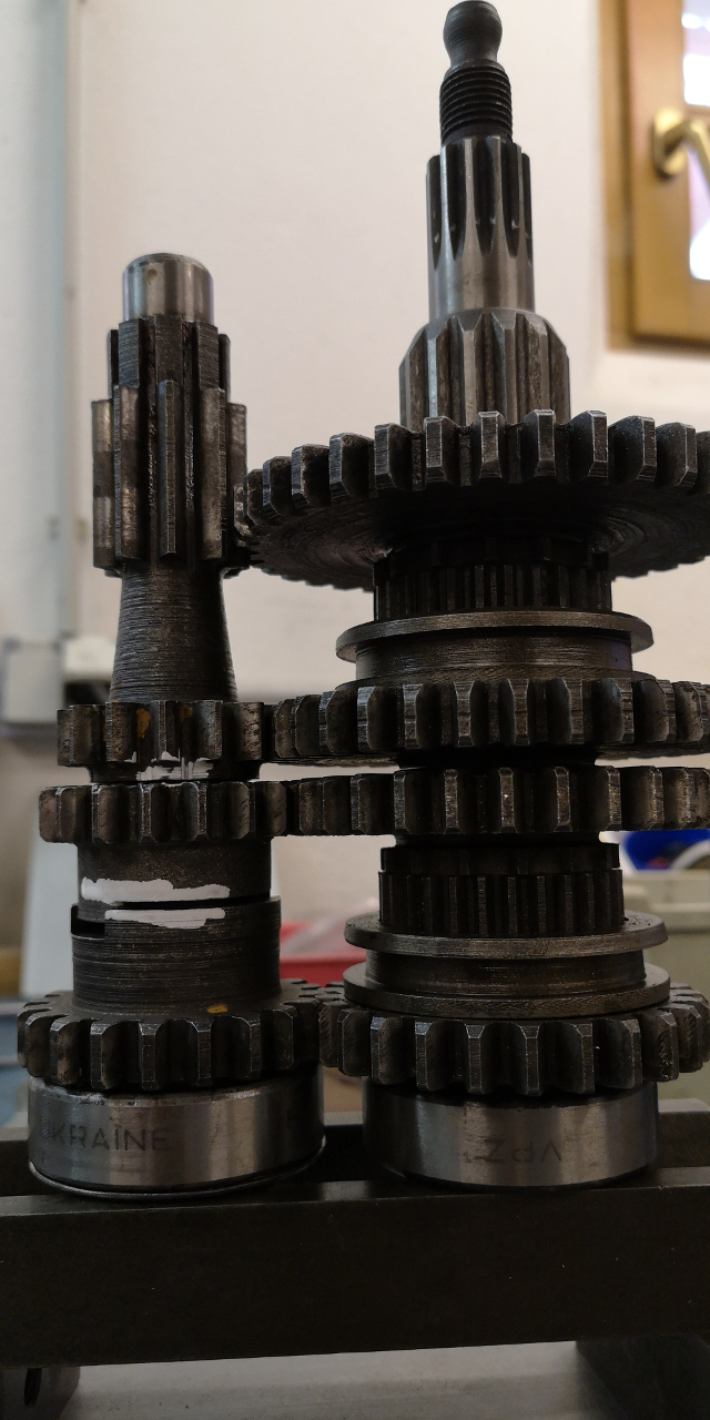

Die Zahnräder zueinander ausgerichtet, dazu musste ich über 2mm vom Zahnrad des 4 Ganges abdrehen.
Damit der 4 und der 3 Gang zueinander ausgerichtet werden konnten.
Ich überleg, ob ich das jetzt verschweiße.
Man beachte die markierten Abstände zwischen den Zahnrädern :floet:
Beiträge: 6805
Re: Dnepr Getriebe mit e-Starter
Beitragvon cyboli » So 05 Sep, 2021 18:20
unbedingt verschweissen! mach ich inzwischen aus Erfahrung generell weil beide Räder gemeinsam nur mit einer Scheibenfeder aif der Welle positioniert werden und die Passungen selten stimmen. Falls weniger als 5 Hunderstel Preßpassung auch noch die Welle aufschweißen.
