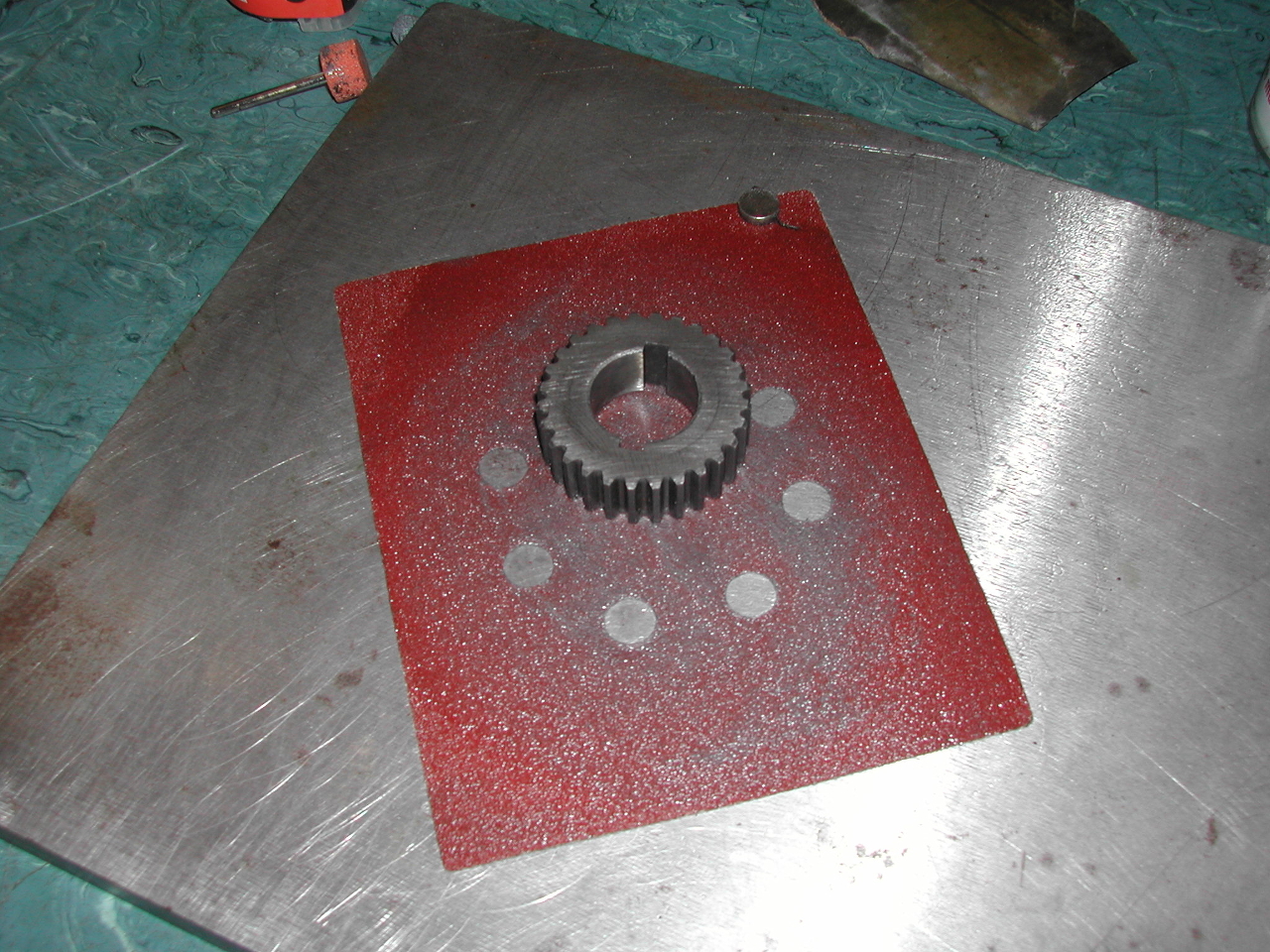

Die Zahnräder der Abtriebswelle drehen sich :smt023
Ich hab alle Stirnseiten alle Zahnräder geplant, die Kanten der Zähne für die Schaltmuffe gebrochen, Fehler im Guss weg gedremelt, Lagerbuchsen gekürzt,
Durch Planen, die fehlenden 1/10 gefunden.
Die Anlaufscheibe zwischen Zahnrad 4ter Gang und Kugellager angepasst, damit das Zahnrad a bisserl Luft hat.
Die komischen Stahllagerbuchsen tausche ich noch gegen Sinterbuchsen, die muss ich aber erst passen machen an der Drehbank.
Beiträge: 6806

Beitragvon andi » Do 02 Sep, 2021 17:59
Nach dem ich e nix zum fahren habe, kann ich ja auch am Getriebe weitermachen.
Alle Lagerbuchsen angefertigt.
Da jede Buchse eine Sonderanfertigung ist, hab ich die Welle schrittweise zusammengebaut, bis alles passt.
Alle Zahnräder drehen sich, haben zueinander etwas Luft so das auch Öl an die Buchsen kommt :smt023
Morgen presse ich alles wieder auseinander. Die Sinterbuchsen müssen noch mit Öl getränkt werden.
Als nächstes messe ich das Gehäuse aus, um die Wellen richtig auszudistanzieren, und um die Zahnräder fluchtend zueinander zu positionieren :omg:
Dazu werde ich morgen ein Teil fräsen, das aus meinem Messschieber einen Tiefenmesser macht.
Beiträge: 6806
Re: Dnepr Getriebe mit e-Starter
Beitragvon andi » Sa 04 Sep, 2021 15:05
Die Zahnräder zueinander ausgerichtet, dazu musste ich über 2mm vom Zahnrad des 4 Ganges abdrehen.
Damit der 4 und der 3 Gang zueinander ausgerichtet werden konnten.
Ich überleg, ob ich das jetzt verschweiße.
Man beachte die markierten Abstände zwischen den Zahnrädern :floet:
Beiträge: 6806

Beitragvon cyboli » So 05 Sep, 2021 18:20
unbedingt verschweissen! mach ich inzwischen aus Erfahrung generell weil beide Räder gemeinsam nur mit einer Scheibenfeder aif der Welle positioniert werden und die Passungen selten stimmen. Falls weniger als 5 Hunderstel Preßpassung auch noch die Welle aufschweißen.
