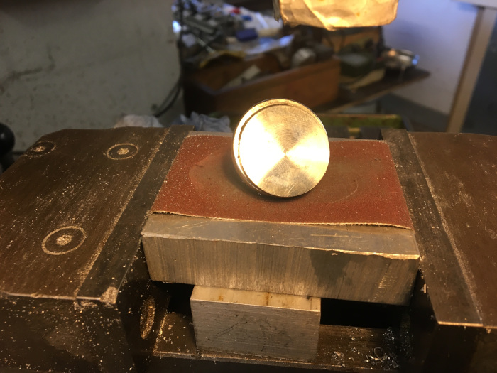

@ Karsten, ich habe heute mal etwas mit einem verrosteten Shim ausprobiert, den ich vom Nachbarn bekommen habe. An Stelle den Shim auf einen Magnettisch zu legen (habe ich nicht) habe ich den Shim an einen Topfmagneten gepappt. Den Gewindestutzen vom Magnet in die Fräse gespannt bei hoher Drehzahl über Schmirgelleinen gefahren. Da waren schnell 2/100 runter geschliffen. Das müsste so änlich auch mit ner Standbohrmaschine gehen.

hi Hans, es war mal ein Versuch. Ich hatte gerade niXs anderes zu tun :grin: Danach habe ich einen der Schleifsteine benutzt, den ich fürs Messerschleifen habe. Damit wird es spiegelglatt. Die von mir geschliffene Seite käme eh nach unten in die Tasse. Mir ist dabei aber etwas anderes aufgefallen. Der Shim wird bei meinen Versuch gar nicht gleichmäßig abgetragen. In der Mitte bleibt der dicker. Ob es wohl daran liegt, dass bei der Drehbewegung in der Mitte, der Shim eigentlich keine Schleifbewegung macht?

Rüdiger, das hast Du schön beobachtet. :lol:
Wobei es auch ballige Shims gibt. Hängt davon ab, was der Hersteller sich so überlegt hat.
Spätestens dann wirds mit der Flächenschleifmaschine halt langsam schwierig.

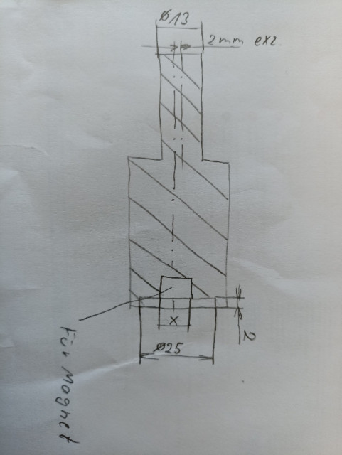

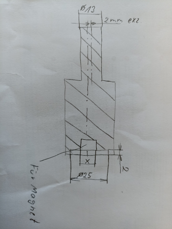

Wenn man einen exzentrischen Halter nimmt schleift die Mitte der Scheibe nicht auf einem Punkt.
Schön wäre eine Klemmung für die Scheibe, aber bei 2mm kann ja nur M1,5 angebracht werden. Uhrmacher haben das, Schlosser nicht. Ein guter Magnet wird auch halten.
Rüdiger, hast du eine Drehmaschine und kannst so ein Teil anfertigen?
Beiträge: 3651
Re: Shims , Einstellscheiben entrosten. Wie am besten?
Beitragvon xs.rüdiger » Di 01 Mär, 2022 09:47
ja das kann ich wohl machen, wenn ich denn Zeichnungen lesen könnte :oops: Was bedeutet bei den 2 m ex2 ? Ist das eine Bohrung, wenn ja wie tief geht die rein?
Es wird gut sein, wenn ich Dich dazu mal anrufe. Bitte Deine Tel. Nr. per PN
Grüße, Rüdiger aus MH
xs.rüdiger
Beiträge: 676
Beitragvon sejerlänner jong » Di 01 Mär, 2022 10:06
Der Durchmesser 13 läuft nicht zentrisch zum großen Durchmesser sondern etwa 2mm versetzt.
Das ex2 soll exz. sein. Meine Schrift ist ne Katastrophe.
PN geschickt
Beiträge: 3651
