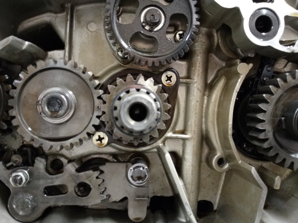

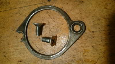

Beitragvon Organ » Mi 30 Mär, 2022 19:43
Hallo
Habe die Kupplung abmontiert und es ist wie beim Strassenschrauber das Ohr vom Halteblech.
Im Bild Schraube unten.
Organ

Beitragvon Straßenschrauber » Mi 30 Mär, 2022 20:29
Aber es ist noch nicht klar, warum das passiert ist.
Waren die beiden Schrauben fest angezogen?
Ist die Verlustscheibe noch drin? Wenn die sich auflöst, ändern sich die Spannungsverhältnisse der Verschraubung, zumindest der Kupplungs-Zentralmutter.
An der SR ist vor einiger Zeit an der Kupplung gearbeitet worden, da würd ich mir alles nochmal genau ansehen und mit den wunderbaren Werkstattzeichnungen von Peter vergleichen.
Viel Wissenswertes zur SR500-Kupplung steht in motorangs Bucheli-Projekt.
Beiträge: 8357

Beitragvon Organ » Mi 30 Mär, 2022 21:39
Straßenschrauber hat geschrieben:Aber es ist noch nicht klar, warum das passiert ist.
Habe ich schon zur sicherheit alles durch ausser Verlustscheibe.
Die Schrauben waren eigentlich gar nicht fest.
Keine Ahnung. Ich mach mir da jetzt kein Kopf.
Ich hab mal Kedo angeschrieben ob sie ersatz haben. Im Katalog hab ich nichts gefunden

Beitragvon Straßenschrauber » Mi 30 Mär, 2022 21:48
Für die beiden Senkkopfschrauben M6x15 ist bei oldman kein Drehmoment angegeben.
Je nach Güteklasse gibt es für diese Schrauben Standardwerte für das Anzugsdrehmoment, für geschmierten und trockenen Einbau, bei Güteklasse 8.8 wären das 7 bzw. 10 Nm.
Organ hat geschrieben:Die Schrauben waren eigentlich gar nicht fest.
Das ist jedenfalls zu wenig.
Es gibt YAMAHA-Händler, auch online-Händler für YAMAHA-Teile, z.B. https://www.cmsnl.com/yamaha-sr500_model16794/
Teilenummer ist 583-15383-00
Zuletzt geändert von Straßenschrauber am Mi 30 Mär, 2022 22:00, insgesamt 1-mal geändert.

Beitragvon motorang » Do 31 Mär, 2022 00:18
Loctite Mittelfest und neue Schrauben ...
Re: Halbe Unterlegscheibe im Auffangbehälter gefunden. SR500
Beitragvon SR oldman » Do 31 Mär, 2022 09:03
motorang hat geschrieben:Loctite Mittelfest und neue Schrauben ...
:smt023 So mache ich es auch.
Werkseitig ist in den meisten Fällen mindestens eine der Schrauben geklebt (Ist übrigens beim Halteblech des Ausgangslagers auch so). Ein Heißluftfön und ein "wirklich" passender Bit erleichtern die Demontage.
Die original Senkkopfschrauben erfüllen an der Stelle ihren gedachten Zweck, sind aber "Butterweich" (4.8 oder darunter) und sollten mit viel Fingerspitzengefühl festgezogen werden. Wer die Senkkopfschrauben gerne in höherer Qualität haben möchte sollte eh besser auf Inbus oder Torx umsteigen.
@Organ, falls du Schwierigkeiten hast Ersatz zu bekommen ...ein gebrauchtes Blech und neue 4.8er Kreuz Schrauben hätte ich zur Not liegen. Steck ich bei Bedarf gerne in einen Briefumschlag.
