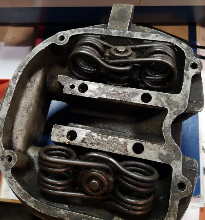

Dann noch der erfolgreiche Umbau von Haarnadelfedern:

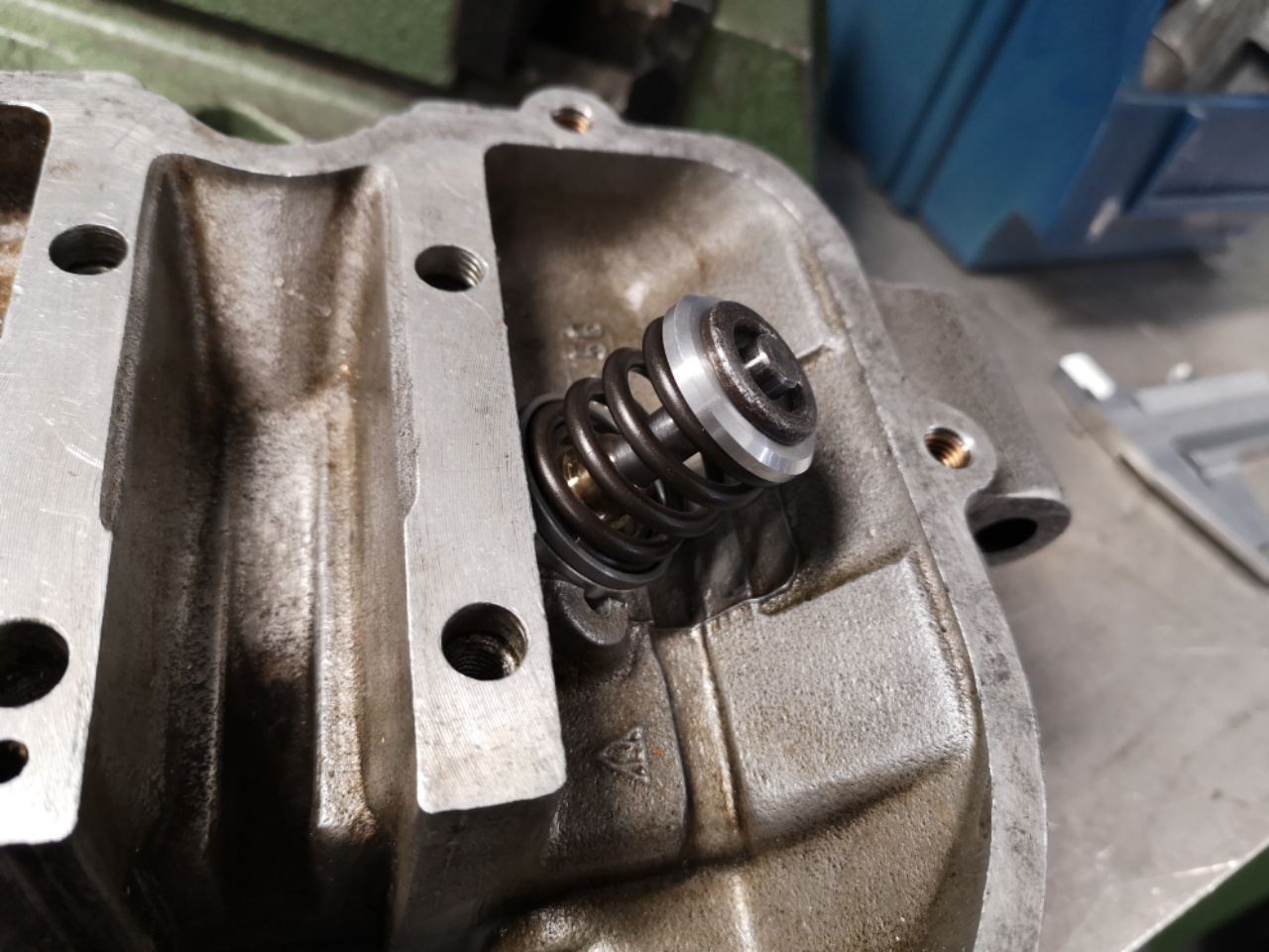

auf moderne Schraubenfedern:
Hier noch mit provisorischem Federteller. Der Gewichtsvorteil ist augenfällig.
