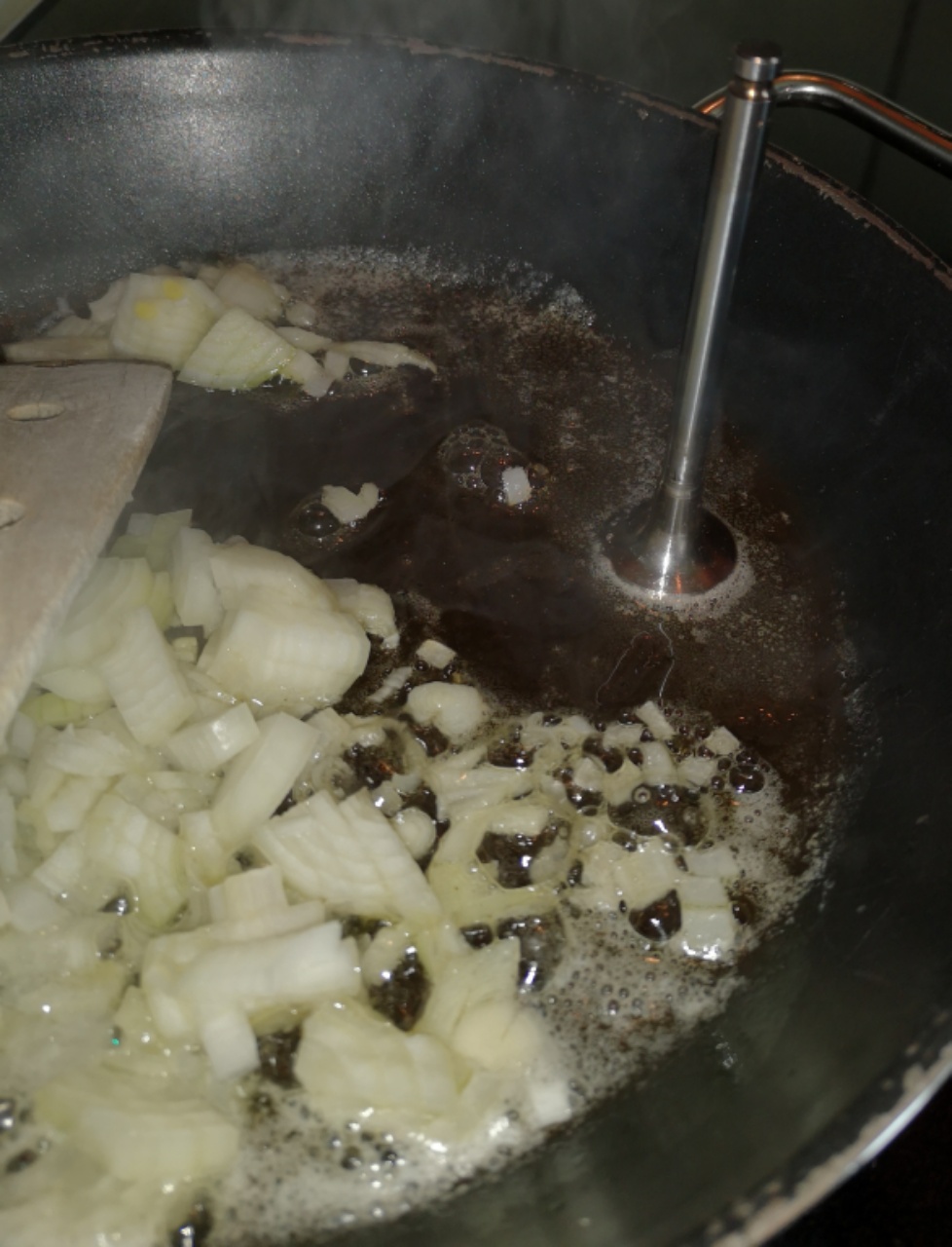

Heut gabs angebräunte Zwiebel mit Auslassventil.
Wer errät den Zweck der Aktion?
Beiträge: 18365
Re: Neues Projekt?
Beitragvon lallemang » Do 30 Mai, 2024 11:39
Eisenmangel :D

Beitragvon maulwurf » Do 30 Mai, 2024 11:40
Härten - vergüten - anlassen - was weiß denn ich ???? :smt102
Oder noo an Speck und Bohnen dazu und des wird a Mobbedfahrer-Pfandl ... :popcorn:

Das schwefelhaltige Isoalliin der Zwiebeln sorgt dafür, dass der Teller vom Auslaßventil unter Zufügung von Hitze polymorph beschichtet wird. Zusätzlich zu der Brünierung durch das Speiseöl, eh klar. Hab ich bei der Terrot auch gemacht, klemmt dann weniger und man spart sich das Einschleifen der Dichtflächen, Stichwort: Drehzahlfestigkeit.
...sorry for Spam, ich neige mein Haupt in Demut, herrlich. :smt023

Naja, knapp daneben. Ich kläre mal auf: Das Ventil ist innen hohl und etwa zur Hälfte mit Natrium gefüllt, welches bei knapp 100° schmilzt und sich unten sammelt. Dort will ichs haben wenn ich den Schaft kürze und unerwartet auf einen Hohlraum treffe...

Ah... zum Zwiebeln salzen... :gruebel:
"Was ist Natrium? Natrium ist ein lebensnotwendiges Mengenelement und kommt natürlicherweise oder durch Zusatz von Speisesalz (Natriumchlorid, NaCl) in fast allen Lebensmitteln vor. Es gehört gemeinsam mit Chlorid und Kalium zu den wichtigsten Elektrolyten des Körpers."
Meister Z
Beiträge: 1115
Re: Neues Projekt?
Beitragvon Dreckbratze » Do 30 Mai, 2024 21:41
Welchen Effekt hat die Natriumfüllung denn? Ich meine mich an die Formulierung "natriumgekühlt"(?) zu erinnern. Wie funktioniert das?
