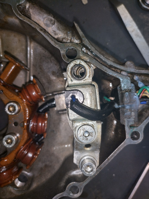

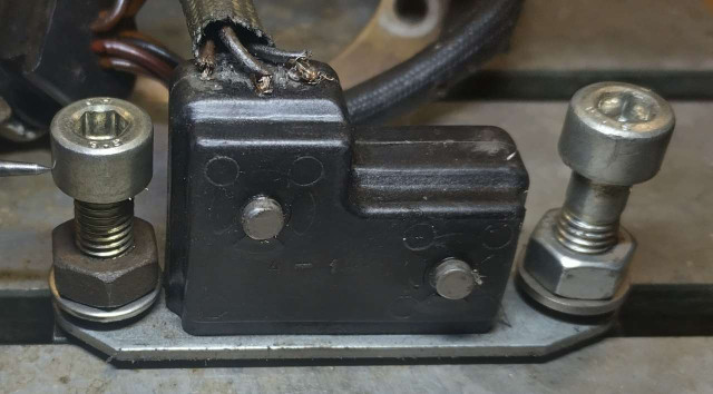

Und ja, die XT/TT600 haben zwei Pickups, wenn auch in einem gemeinsamen Gehäuse:

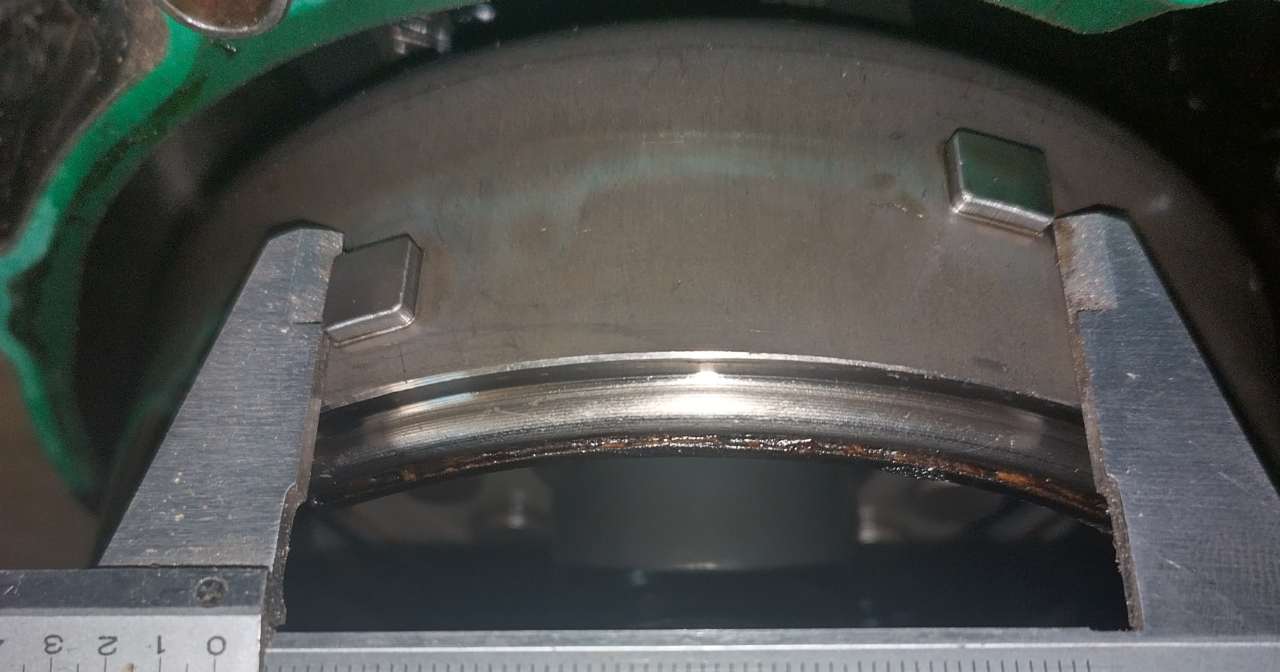

Auf dem Polrad gibt es hierzu zwei versetzte Nocken:

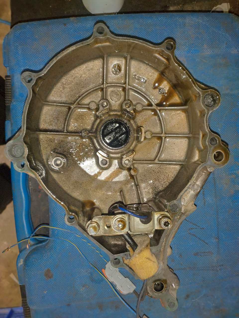

Sooo:

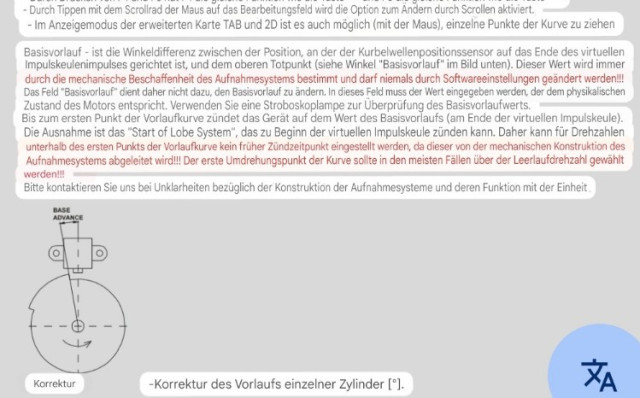

1. Die bei der v105 eingestellten Werte führen mit der Einstellung für einen Sensor auf korrekte Werte beim Abblitzen bei der Rotax. (10-35° Vorzündung) --> Damit könnte ich diese Zündung so dauerhaft fahren. Der Motor dreht, im Gegensatz zu der Standardeinstellung frei bis 7500 hoch (mehr hab ich mich nicht getraut). Das heißt aber auch, dass dort mit der v91er und dem 2 Sensor-Setup was im Argen ist. Das prüfe ich dann nochmals separat.
2. Mit obigem Vorwissen habe ich mich dann an die TT getraut:
- Zündung (v105) verbaut, erstaunlicherweise ist die Zündungkurve, die dort original von Ignitech programmiert war, die gleiche wie bei den Rotax-Modellen (10-35° Vorzündung), obwohl das Datenblatt von 12-36 spricht. Ich hab die Werte also so belassen.

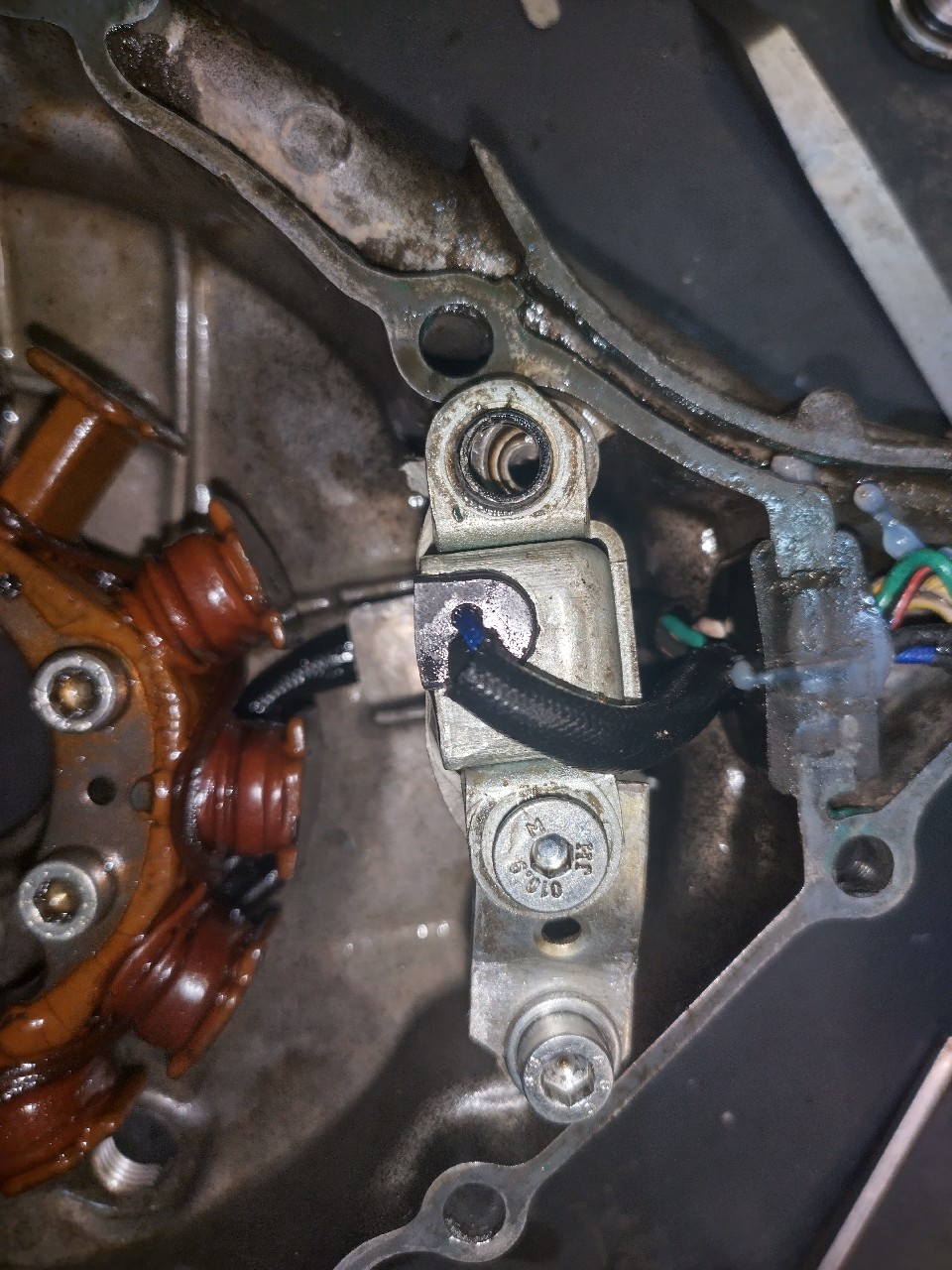

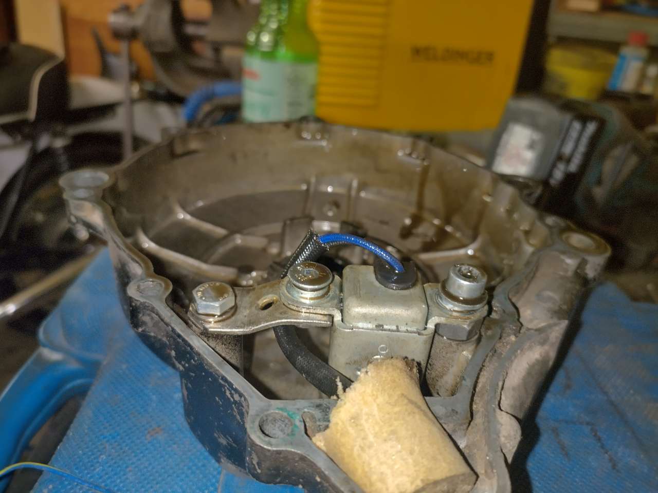

- Den Sensor von der Rotax hatte ich vorher schon im Motor verbaut:
Auf die Lichtmaschine hab ich zum Testen erstmal verzichtet.
- Der Sensor liegt zufällig an der gleichen Stelle wie der originale Spätzündungsgeber, nur der Winkel passt nicht ganz (leicht tangential, aber nicht viel)
- Alles zusammengebaut, Sensor verkabelt, und mit der Bohrmaschine den Motor (ohne Kerze) durchgedreht, dabei die Zündlichtpistole ans Fenster gehalten. -> Zündung genau im auf dem Polrad markierten Fenster. :smt023
- Kerze rein, Tank drauf, beim 2. Kick ein erstes Husten, nach ein paar weiteren lief der Motor sofort stabil im Leerlauf. :shock:
- Hochdrehen im Leerlauf brachte einen stabiles Motorgeräusch auch bei höheren Drehzahlen.
Jetzt erstmal alles zusammenbauen, dann Probefahrt...
Edit:
Achso, Das Polrad in der Rotax hat genau wie der in der TT nur einen kurzen Nupsi für den Geber, wenn auch rund statt eckig. Damit ist also erwiesen, dass die v105 schlau genug ist, die Vorzündung auch bei einer kurzen Nocke korrekt zu berechnen. :smt023

Beitragvon Richy » So 22 Jun, 2025 13:16
Tatsächlich ist aber bei den meisten Einzylinder-4Taktern eine Zündung bei der 2. Umdrehung kein Problem. Man startet den Kickvorgang kurz hinter dem Zünd-OT (mittels Deko) und macht dann 2 Umdrehungen bis zur 1.Zündung.

Beitragvon Richy » Mo 23 Jun, 2025 20:08
Es gibt sehr sehr viele Rotaxmotoren. :-D
Der Rotax 912 ist ein Flugmotor und ein 4Zylinder-Boxer:
https://de.m.wikipedia.org/wiki/Rotax_912
Die Box mit exakt dieser Programmierung funktioniert einwandfrei am Rotax 504.
Der Sensor in meiner TT ist aus exakt so einem Motor ausgebaut.
Die Größe vom Nocken auf dem Polrad ist vergleichbar, nur beim TT-Motor eckig statt rund.
Was gibt es für Unterschiede:
Die Lichtmaschine ist nicht exakt identisch.
Die Kabelverlegung ist nicht exakt identisch.
Der Abstand zwischen Geber und Polrad ist nicht exakt identisch.
Ich werde es nochmal ohne Lichtmaschine probieren, dazu muss wieder alles auseinander.
Den Abstand stelle ich ebenfalls nochmal genauer ein.
Übrigens kann man den ZZP am TT-Motor nur ohne Sauerei prüfen, wenn keine Lichtmaschine verbaut ist. So meine Erkenntnis, als ich das nochmal prüfen wollte.
Geradestellen reicht nicht. :omg:

Beitragvon Richy » Mi 25 Jun, 2025 21:20
Ich bin mir nicht sicher, ob es die Zündung oder der Vergaser ist. Mit angeschlossenem PC sehe ich kein Zucken bei der Drehzahl. Aber ist er schnell genug?
Den Sensor ganz sauber einzustellen ist sehr zeitaufwändig, aber da muss ich jetzt wohl durch.
Blöd, dass die eine Bohrung jetzt nicht mehr passt. Weiß noch nicht, wie ich das löse...

Beitragvon Straßenschrauber » Mi 25 Jun, 2025 21:59
Im XT600-Forum hat wer eine passende neue Lichtmaschine (4-Punkt-Befestigung) mit Pickups verlinkt.
Neu aus China, etwas über 100.-
Brauchst halt den größeren und schwereren XT600-Rotor.
Muß kein Nachteil sein.
