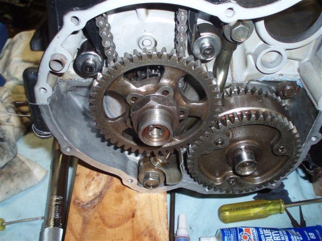

Friedhelm, da kannst du nicht von hinten bohren, siehe Bild von Greg
Greg, WIG hab ich nicht , schick mir ein paar Schweißpunkte per email :floet:
Werde mir einen Hartmetallbohrer besorgen müssen
Greg Stift.jpg (89.54 KiB) 4190-mal betrachtet

Greg, das ist dass Bild von dir, Seite 1.
Bei meiner Kurbelwelle ist der Stift bündig.
