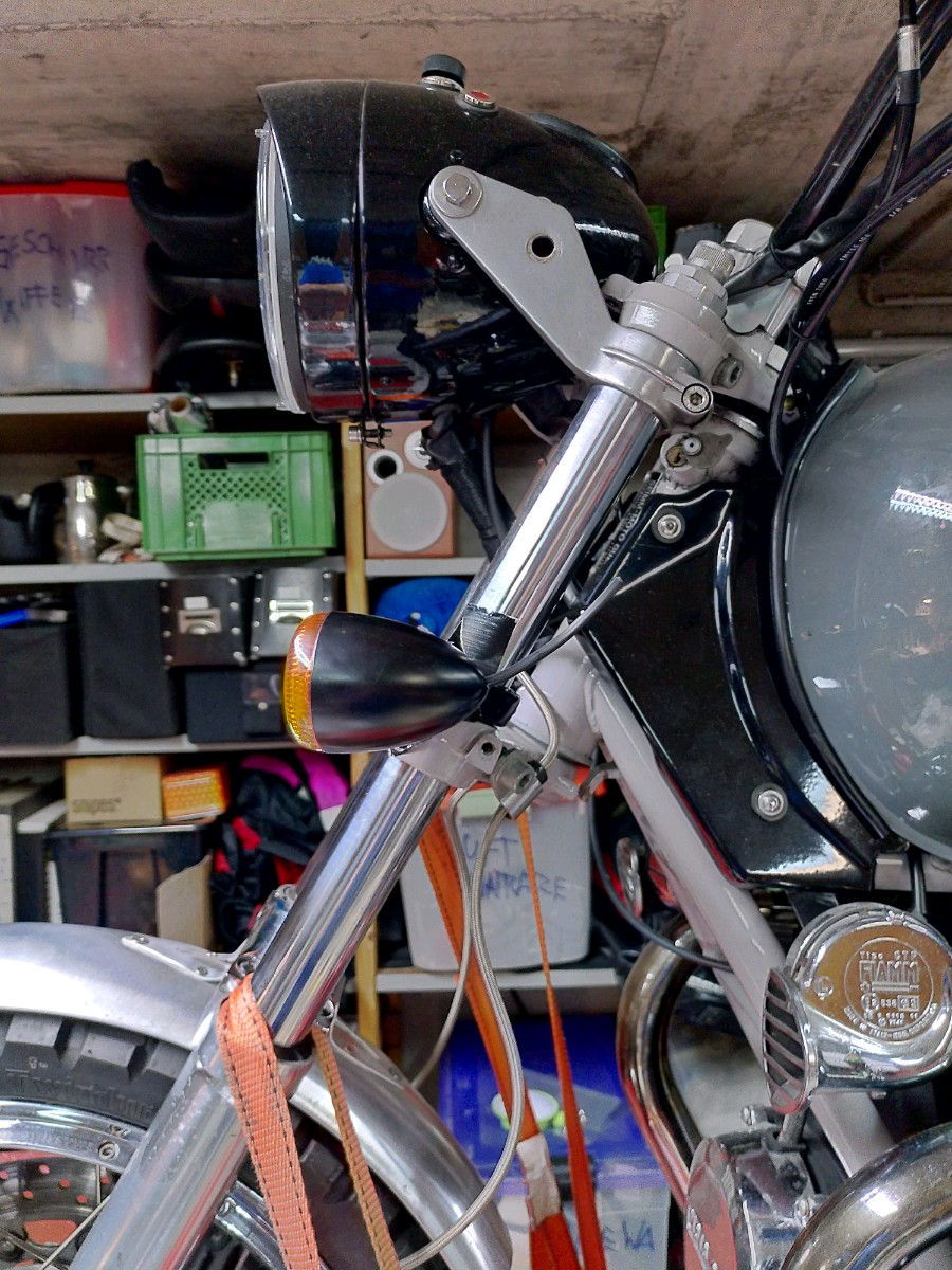

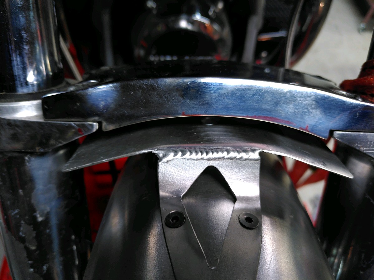

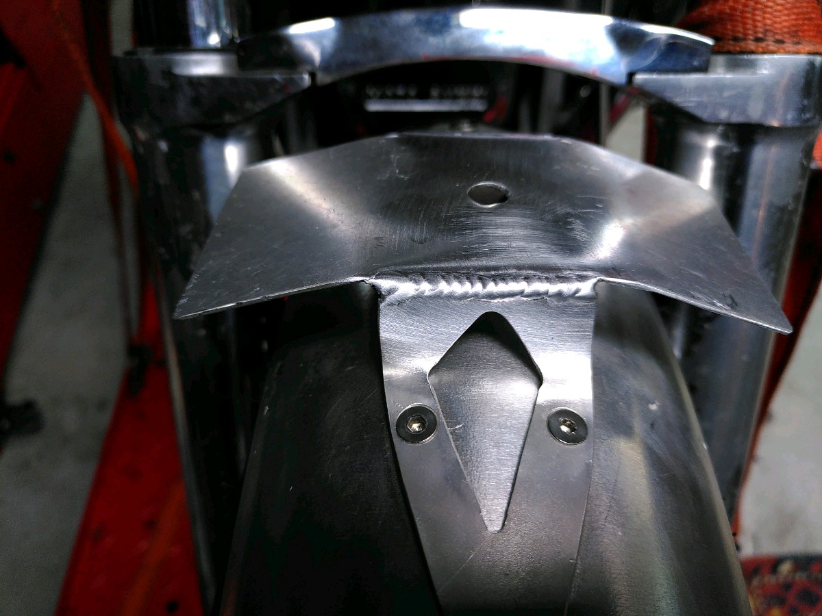

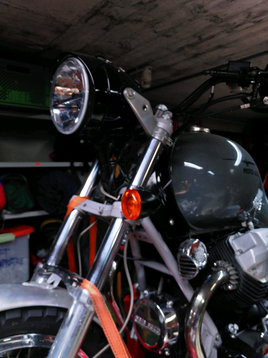

Noch Fotos

Wenn Du es so vorhast wie ich es mir vorstelle, dann hast Du unter dem Gabelstabi fast
Keinen Platz zwischen Schutzblechinnenseite und Reifen.
Für vier Fette Verschraubungen niemals.
Ich habe die eine Zentralschraube, das ist eine fast versenkte fette Senkschraube.

Ich behaupte dass Deine Rosetten zu sehr auftragen.
Mir wär's zu gefährlich vier Schrauben von unten...
Zudem besteht der Gabelstabi aus Kaugummialu, da ziehst Du einmal fest an dann bröselts.
Ich will hier keine Hochsicherheitspanik verbreiten, aber wenn eine Schraube,die ich eingeklebt habe, nicht ausreicht, dann würde ich über Streben nachdenken.
