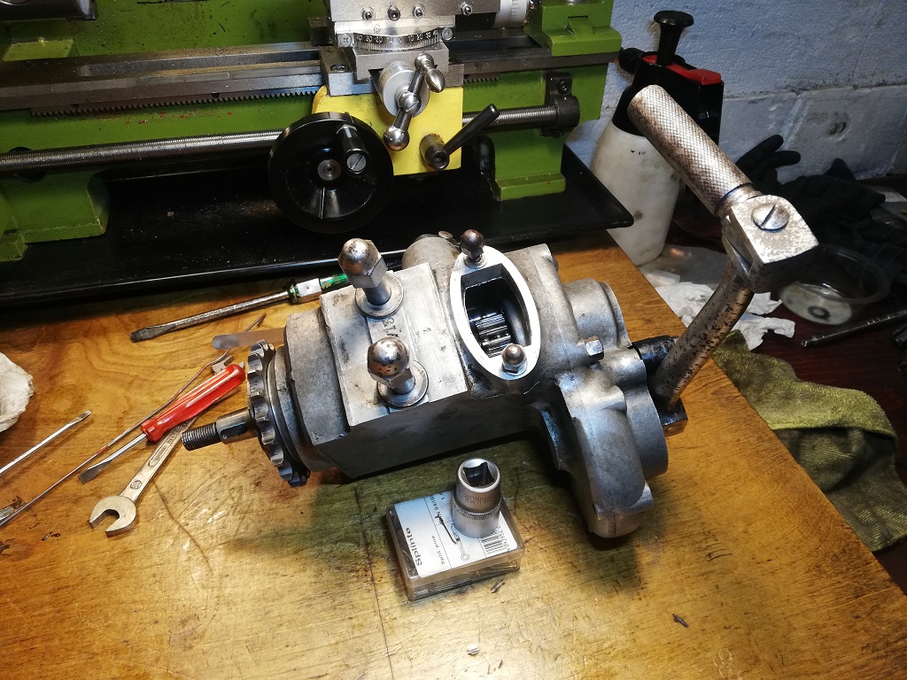

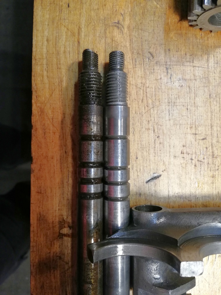

Beitragvon Jonas » Fr 06 Okt, 2023 08:25
So, Montage. Aus irgendeinem Grund lassen sich die Gänge nicht ordentlich einlegen. Hab ewig rumgemacht, bis ich dann darauf gekommen bin, dass sich die Schaltwellen leicht unterscheiden... Jetzt geht´s. :fiessgrinz:
To do:
- Ausdistanzierungen endgültig checken. Spiel ok? Zu stramm?
- Schaltwelle entrosten, glätten, Gewinde bearbeiten.
- Schaltklaue: Splint montieren! Vorspannung ok?
- Lager durchspülen, neu fetten.
- Kettenfluchten passen? Hoffentlich... :ugly:

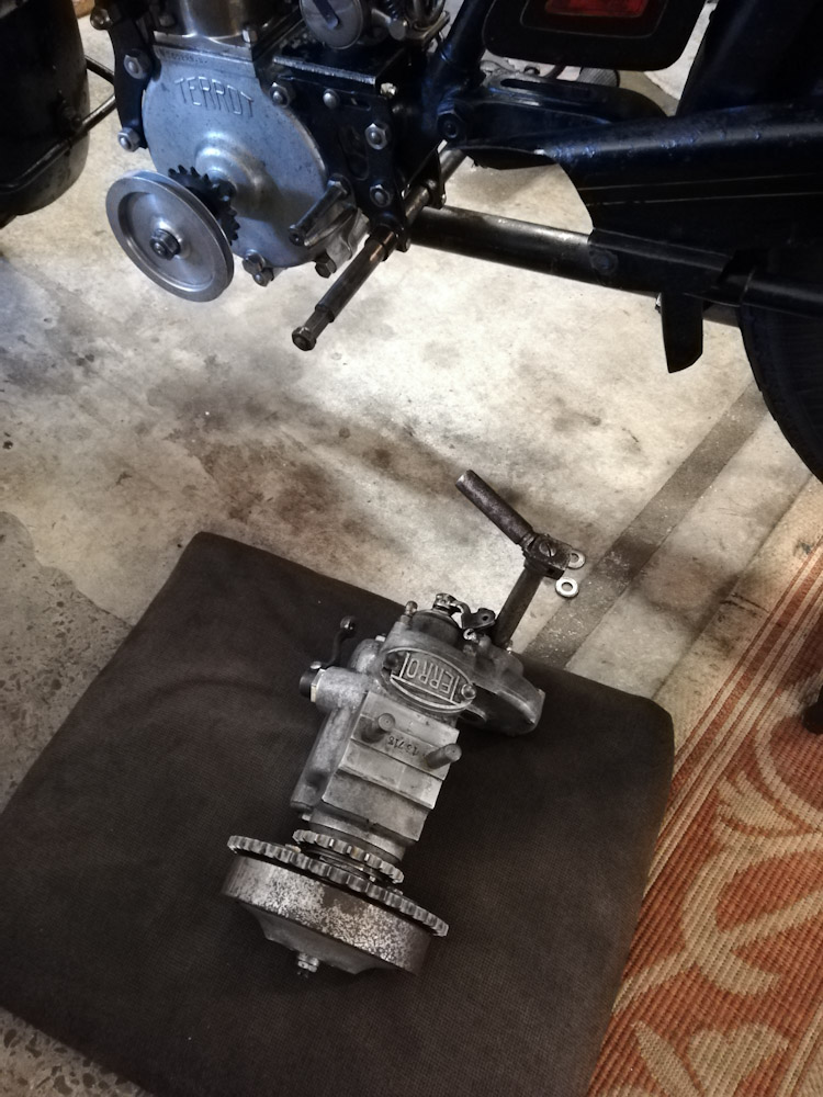

Beitragvon Jonas » Fr 06 Okt, 2023 16:26
Fertig. Hängt wieder im Moped, das Getriebe.
Scheint geklappt zu haben. :gruebel:
Gefahren wird zwar erst am Wochenende, aber alles funktioniert soweit. Gänge rasten ein, aufgebockt mit laufendem Motor durchschalten klappt, kein Gehakel, nix Auffälliges. Und das Heulen im zweiten Gang scheint verschwunden zu sein. Ich bin gespannt.

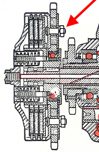

Ich bin immer wieder erstaunt, WIE archaisch der Haufen ist. Man sitzt irgendwo oben auf, niemals im, Motorrad, und ein definiertes Standgas gibt´s nicht weil´s keine Schieberanschlagschraube gibt. Da muss man wirklich sehr sorgfältig rumhebeln, damit es rund läuft. Und die Enfield kann man schön in die Kurve drücken, die Terrot würde am liebsten einfach geradeaus laufen.
Aber wenn man sich wieder dran gewöhnt hat und Öl und Fließfett schön fluffig geworden sind, dann läuft´s... :smt023

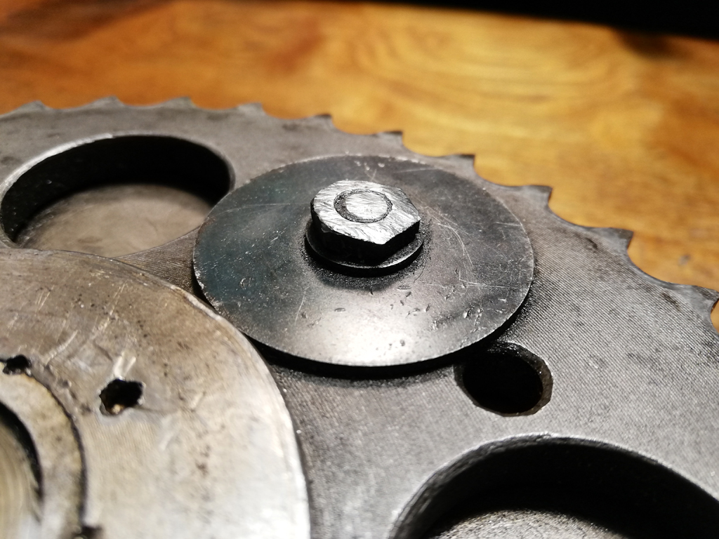

Bis auf die schleifende Kette. Da schrappt das Kettenschloss leicht an den verschraubten Haltebolzen von Kupplungskorb und Ritzel. :omg: Kettenschloss umdrehen bringt nix, denn dann schleift es am Getriebegehäuse. Also die Muttern/Bolzen ´nen Hauch runterfeilen. Müsste noch halten. Ansonsten vernieten. :gruebel:

Beitragvon Jonas » So 08 Okt, 2023 21:32
Mike hat heute angerufen, sehr schön, und wir haben bissl gehirnt und gesprochen.
Grundsätzlich könnte man eine genietete Kette montieren, da gibt´s nämlich kein Clipschloss, das aufträgt. Das wären die entscheidenen Millimeter... :gruebel: Hab ich mir dann am Moped angeschaut, nachdem ich mich in die Thematik reingelesen habe (Schlösser mit Hohlnieten/Vollnieten, Whale/Kellermann/DID-Nietgeräte etc.). Letztlich habe ich mich aber doch entschieden, die Unterlegscheiben an der Kupplung zu entfernen (das sind so geschlitzte Federscheiben, die taugen eh nix außer Grate verursachen, meine ich) und die Bolzen entsprechend zu kürzen. Ist ja eh schon alles angeschliffen... :fiessgrinz: Jetzt schleift nix mehr, und halten sollte es trotzdem.
So sah das aus.
Beiträge: 2396
Beitragvon lallemang » So 08 Okt, 2023 21:40
und irgendwie pa§t's doch ;-)
