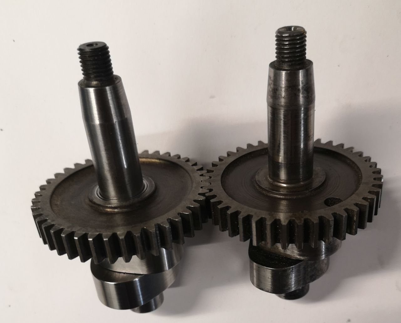

Nach längerer äktschenbedingter Pause hab ich die Nockenwelle jetzt fertig. Die Nocken standen ja schon länger zum Fertigschleifen nach dem Härten bereit, und es hat auch ganz gut geklappt. Dem Zahnrad hab ich noch eine etwas engere Presspassung auf der gehärteten Welle verpasst, dazu dann eine der beiden Nocken aufgepresst, dann die zweite Nocke spiegelbildlich dazu im vorgegebenen Winkel von 69°. Diese Nocke hat ein bisserl eine engere Presspassung da brauchte es dann schon Kraft. Ein Sichern mit Hartlöt- oder Schweißpunkten ist nicht nötig, die Nocken und das Zahnrad verdrehen sich garantiert nicht.
Die Markierungen muss ich mal in Ruhe mit der Gradscheibe anbringen.

Das sieht absolut phantastisch aus. :shock: :smt049

Mehr Überschneidung, mehr Hub, mehr Dampf ;) Jetz brauchst nur noch einen Rennkolben. :weg:
Beitragvon hiha » Mi 08 Nov, 2023 20:09
Sorry Andreas, das ist ziemlich das Gleiche -von den Steuerzeiten her- wie das Original, aber ruckfrei, und noch ohne Verschleiß, und dadurch ohne springende Ventile.
Da alle Einzelteile aufgepresst sind, kann man theoretisch auch problemlos andere Überschneidungen einstellen..
Zuletzt geändert von hiha am Do 09 Nov, 2023 05:35, insgesamt 1-mal geändert.

Allein eine qualitativ (mehr als) gleichwertige Welle zu bauen, find' ich klasse :smt023

mit dem Jinas telefoniert und geträumt wie man vorsichtig die Verdichtung etwas erhöhen könnnen wo ich mehr von dem oben Genannten zu finden glaube-
Die gesamt Steuerzeiten lassen sich mit den 3 Nuten im Zwischenrad leicht verstellen. Wird eh spannend erst mal die Steuerzeiten auf Mitte zu stellen und von da aus erst mal andere Möglichkeiten abzuarbeiten.
