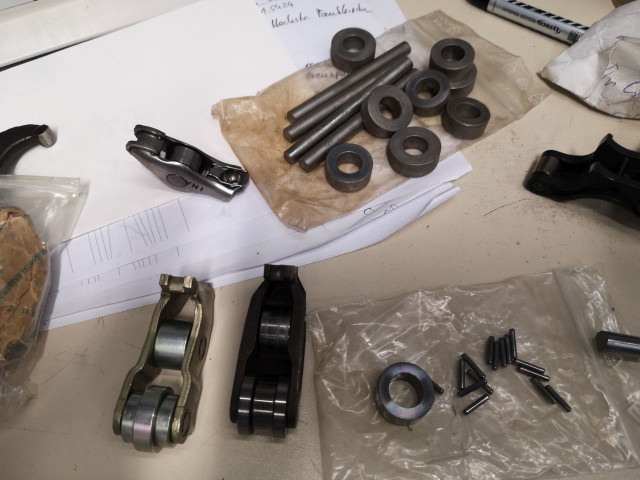

Jonas hat geschrieben:Neue Achsen und die vorhanden Rollen ausbuchsen wäre keine Option? Es gibt doch ölgetränkte (?) Gleitlagerbuchsen aus Bronze? :gruebel: Und ein bissl Ölnebel sollte da doch zusätzlich eh hinkommen?
Die Sinterbuchsen tragen nicht viel, ich hab von denen gar keine hohe Meinung.
Hier hab ich mal mein Sammelsurium an Rollenschlepphebeln, ein paar davon vom stufenlosen Ventilhubsystem BMW Valvetronic(unten mitte), und selbstgemachtes, Einsatzgehärtetes was aber noch nicht fertig rundgeschliffen und geläppt wurde(oben im Bild)
Die mittlere Rolle vom unteren mittleren Hebel hat Ø16 und ist etwa 6mm breit. Die drei nebeneinanderliegenden Rollen sind übrigens separat vollnadlig nadelgelagert. Leider hab ich da nur einen, und es könnte ein Prototyp sein...

Der BMW VVT Rollenschlepphebel ist der links oben. Den habe ich ja mitgestaltet.
Übrigens ist der Zwischenhebel dazu auch nett.

Danke fürs nachschauen. Jetzt verstehe ich auch was du mit vollnabig gelagerten Rollen meinst. Das sieht so aus, als wäre das die Lösung für die Ewigkeit.

Mister B hat geschrieben:Der BMW VVT Rollenschlepphebel ist der links oben. Den habe ich ja mitgestaltet.
Ziemlich geniales Design, was Steifigkeit und Serienfertigungstauglichkeit angeht. Überhaupt das VVT-Prinzip ist ziemlich geil, vom Patent bis Serieneinführung ging das ja meiner Erinnerung nach innerhalb von zwei Jahren oder so. Chapeau.
