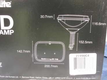

Beitragvon Aynchel » Di 21 Nov, 2017 23:18
hallo Thomas
ich würde mal verschärft überlegen ob es nicht doch Sinn und Zweck mal in die Volle zu gehen
eine 12V Powerdynamo und eine Trucklight kosten zwar Geld aber dann haste was genaues
eine E Nummer hat er auch
http://oi63.tinypic.com/512gap.jpg
http://truck-lite.com.au/product/truck- ... ht-27450c/
https://www.ebay.de/sch/i.html?_from=R4 ... 5573.m1684
Beiträge: 4976

Danke für die zahlreichen Inputs, ist erhellend!
Der Vorschlag vom Aynchel ist natürlich blendend!
Ich hab am letzten TT so eine Lampe gesehen - wow.
Birgt Bastelpotential für nächstes Jahr ...
