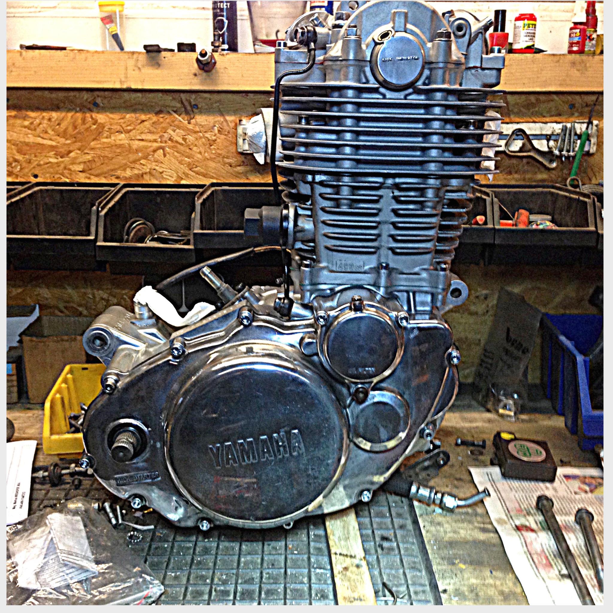

ui wie der glänzt. :grin: (noch)

Re: XT500 - neues ralleymopped
Beitragvon HorXT » Do 19 Mär, 2015 20:38
Und jetzt noch jede zweite Kühlrippe rausflexen...
Beitragvon Maybach » Do 19 Mär, 2015 20:40
@Mex
Passt das Buchserl?
P.S.: Wäre statt Rausflexen der Kühlrippen nicht das Durchbohren von oben sinnvoller?
P.P.S.: Und wirklich schön poliert ist er, der Motor! 8)

Beitragvon mex » Do 19 Mär, 2015 20:47
hab noch nicht probiert wolfgang, meine hände zitterten vom motor lupfen zu sehr um diesen zart glänzenden hauch von gedrehtem stahl noch zu implantieren. am wochenende ist wieder zeit.
auch um eure tollen ideen bezüglich bohren und flexen zu behirnen...

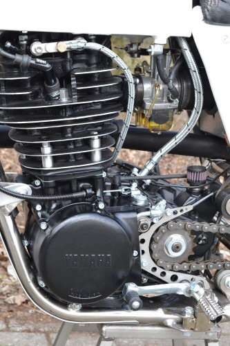

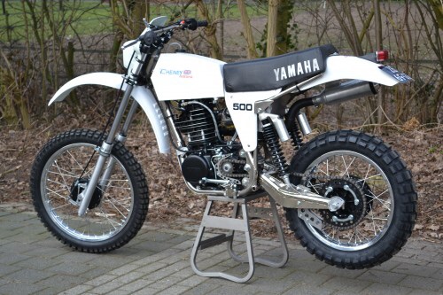

Beitragvon HorXT » Do 19 Mär, 2015 23:23
Das Rausflexen der Kühlrippen war bei den Cheney XTs beliebt.... ob es wirklich was bringt... also bessere Kühlung bei richtig Matsch? Wer weiss?
Kick it
Horxt
Cheney
HorXT
Beiträge: 359

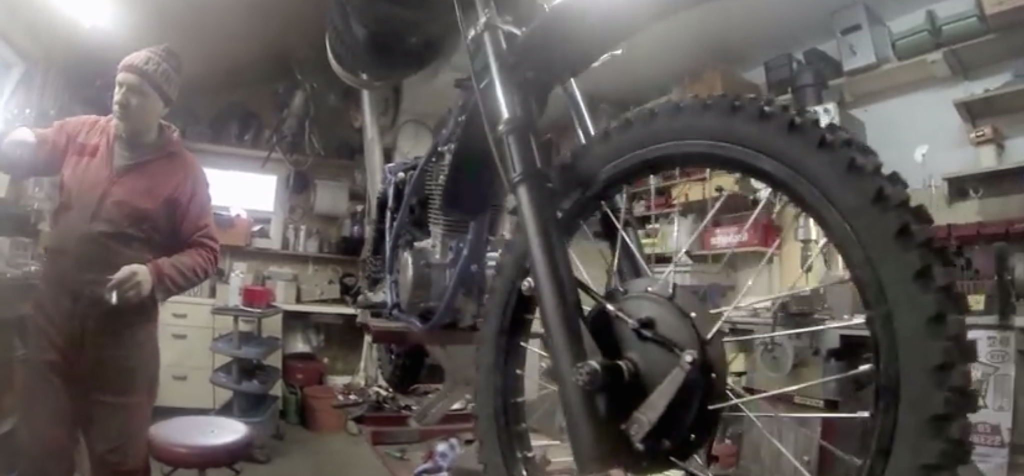

Beitragvon mex » So 22 Mär, 2015 18:22
am Freitag Abend den Motor eingebaut und Schläuche angepasst. :check:
am Samstag dann gleich den Vergaser dran und einen fetten Schlauch zum Lufi passend und dicht gemacht. :check:
dann hatte ich einen einen Hänger den Wolfgang aber mit seinem Tatendrang wieder ausglich:
Bremshebel fertig gebaut (Wolfgang&Mex) :check:
Luftfilter Innereien gebastelt (Wolfgang) :check:
den Uralt Schraubstock abgefräst und saniert (Wolfgang) :check:
dann die kleinen Ungenauigkeiten bei der Schwinge noch beseitigt und alles passend gemacht :check:
Kotflügel Halterung vorne :check:
Limadeckel aufgearbeitet und Dichtung gebastelt. Da meine durchaus ernstgemeinten Polierarbeiten Meister Proper kaum ein Lächeln entlockten, wollt ich aus kindlichem Trotz den Deckel in freundlichem auspuffmattschwarz spritzen, aber dann war der Lack aus...
Sonntag
Konstruktionsfehler bei der Bremsgehäuse Abstützung hinten beseitigt :check:
Kettenführung Schwingenschleifegr fertig gemacht (Husqvarna Teil) :check:
für den Kettenspanner hab ich jetzt (glaub ich) auch eine Lösung…
Heute war so eine komische Stimmung, mit gedämpften Wetter und viel im Hinterkopf. Den ganzen Tag Blumfeld gehört (was ja sonst nicht so meins ist). Die Werkstatt ist manchmal ein Paralleluniversum.
(kleines video: https://youtu.be/zvf2vTu0Hb8 )
