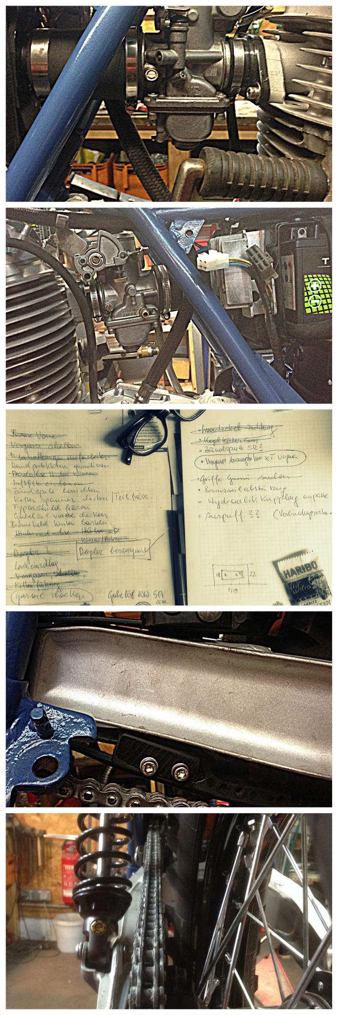

Beitragvon mex » So 22 Mär, 2015 18:22
am Freitag Abend den Motor eingebaut und Schläuche angepasst. :check:
am Samstag dann gleich den Vergaser dran und einen fetten Schlauch zum Lufi passend und dicht gemacht. :check:
dann hatte ich einen einen Hänger den Wolfgang aber mit seinem Tatendrang wieder ausglich:
Bremshebel fertig gebaut (Wolfgang&Mex) :check:
Luftfilter Innereien gebastelt (Wolfgang) :check:
den Uralt Schraubstock abgefräst und saniert (Wolfgang) :check:
dann die kleinen Ungenauigkeiten bei der Schwinge noch beseitigt und alles passend gemacht :check:
Kotflügel Halterung vorne :check:
Limadeckel aufgearbeitet und Dichtung gebastelt. Da meine durchaus ernstgemeinten Polierarbeiten Meister Proper kaum ein Lächeln entlockten, wollt ich aus kindlichem Trotz den Deckel in freundlichem auspuffmattschwarz spritzen, aber dann war der Lack aus...
Sonntag
Konstruktionsfehler bei der Bremsgehäuse Abstützung hinten beseitigt :check:
Kettenführung Schwingenschleifegr fertig gemacht (Husqvarna Teil) :check:
für den Kettenspanner hab ich jetzt (glaub ich) auch eine Lösung…
Heute war so eine komische Stimmung, mit gedämpften Wetter und viel im Hinterkopf. Den ganzen Tag Blumfeld gehört (was ja sonst nicht so meins ist). Die Werkstatt ist manchmal ein Paralleluniversum.
(kleines video: https://youtu.be/zvf2vTu0Hb8 )
