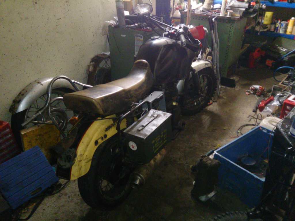

Beitragvon Richy » So 24 Jan, 2016 22:19
Ich pack's nicht:
Der Karren ist größtenteils echt fertig:
:check: - Herr über die tausend Strippen in meinem Lampentopf werden

Aber als ich den Motor starten wollte:

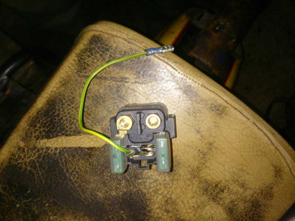

Das Anlasserrelais klickt fröhlich. Sonst passiert nix. Also, garnix.
Alles durchgemessen.
Das neu gekaufte Anlasserrelais schaltet nicht durch. :omg:
Ich hab dem Färthard mal eine SMS geschrieben, ob er noch eins rumliegen hat, aber nun wird es langsam extrem knapp.

Der Übeltäter:

Kann man das Relais nicht ganz nobel von außen mit einem Gabelschlüssel kurzschließen?
Re: Renntax Wiederfitmachung
Beitragvon Michael » So 24 Jan, 2016 22:30
motorang hat geschrieben:Kann man das Relais nicht ganz nobel von außen mit einem Gabelschlüssel kurzschließen?
Nein. :smt009
Weil den 13er-Schlüssel hatte er doch dann zufällig irgendwo an einem Kabel hängend gefunden. :wink:
Gryße, Michael :rofl: :weg:
Werde heute mal den Hobel anwerfen, notfalls genau so.
Bekomme ein neues zugeschickt. Vom Relais ist der eine Anschluss stumpf abgebrochen, kein Wunder, dass da nix mehr leitet.

Den Anlasser täte ich jetzt mal mit einem Taster schalten, zumindest schauen
ob er sich bewegt, wenn Du dem Magnetschalter Saft gibst.

Hab mal mit meinem 13er Schlüssel dem Elektromotor Saft gegeben. Schlechte Idee, der sieht nun ziemlich übel aus. :D Nach einigen zich Umdrehungen gab es erstmal einen Riesen Knall, aha, die Zündung zündet wohl.
Habe dann statt dem Schlüssel meinen patentiertem Anlassknorzen[tm] (ein Stück Messingschlauchanschluss) verwendet und tatsächlich sprang der Motor, anfangs unwillig, an.
