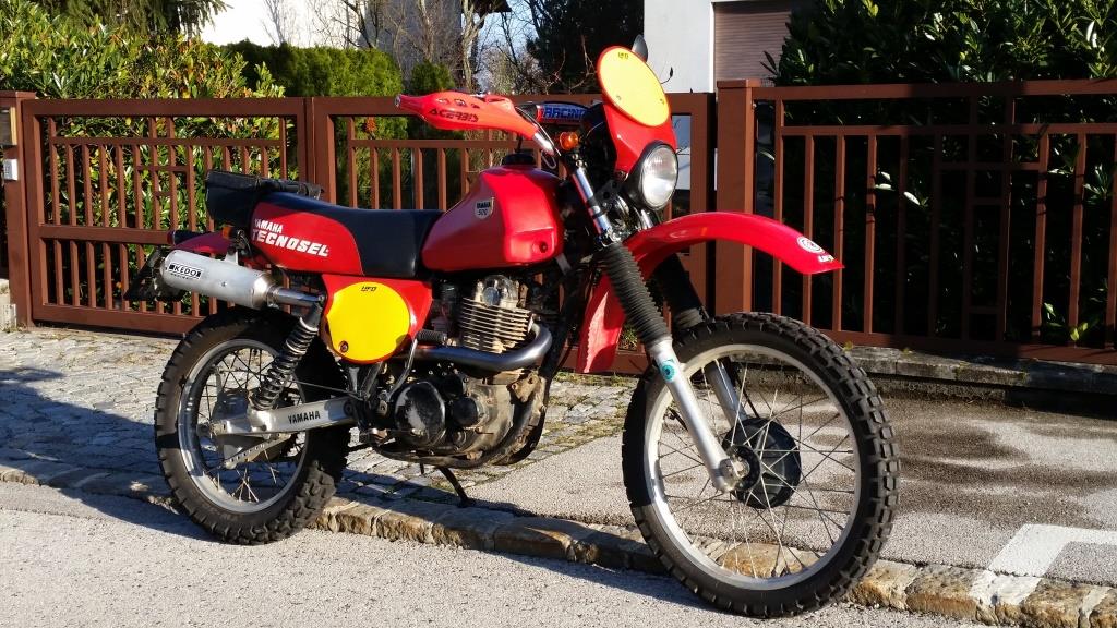

Beitragvon HorXT » Mi 14 Jan, 2015 21:28
Hi Mex,
anbei ein Bild meiner RallyeXT....nur so als Ansporn...
Roadbookhalter GPS und Co muss ich noch installieren...und Motorschutz aus Alu selber bauen...
Kick it
HorXT
PS Dss Nenngeld hab ich schon einbezahlt :floet:
Bin schon startbereit. ..
Rallye-Flitzer
HorXT
Beiträge: 359

Beitragvon altf4 » Mi 14 Jan, 2015 22:17
ein kewler feger, dein rotes fliewatuet o)

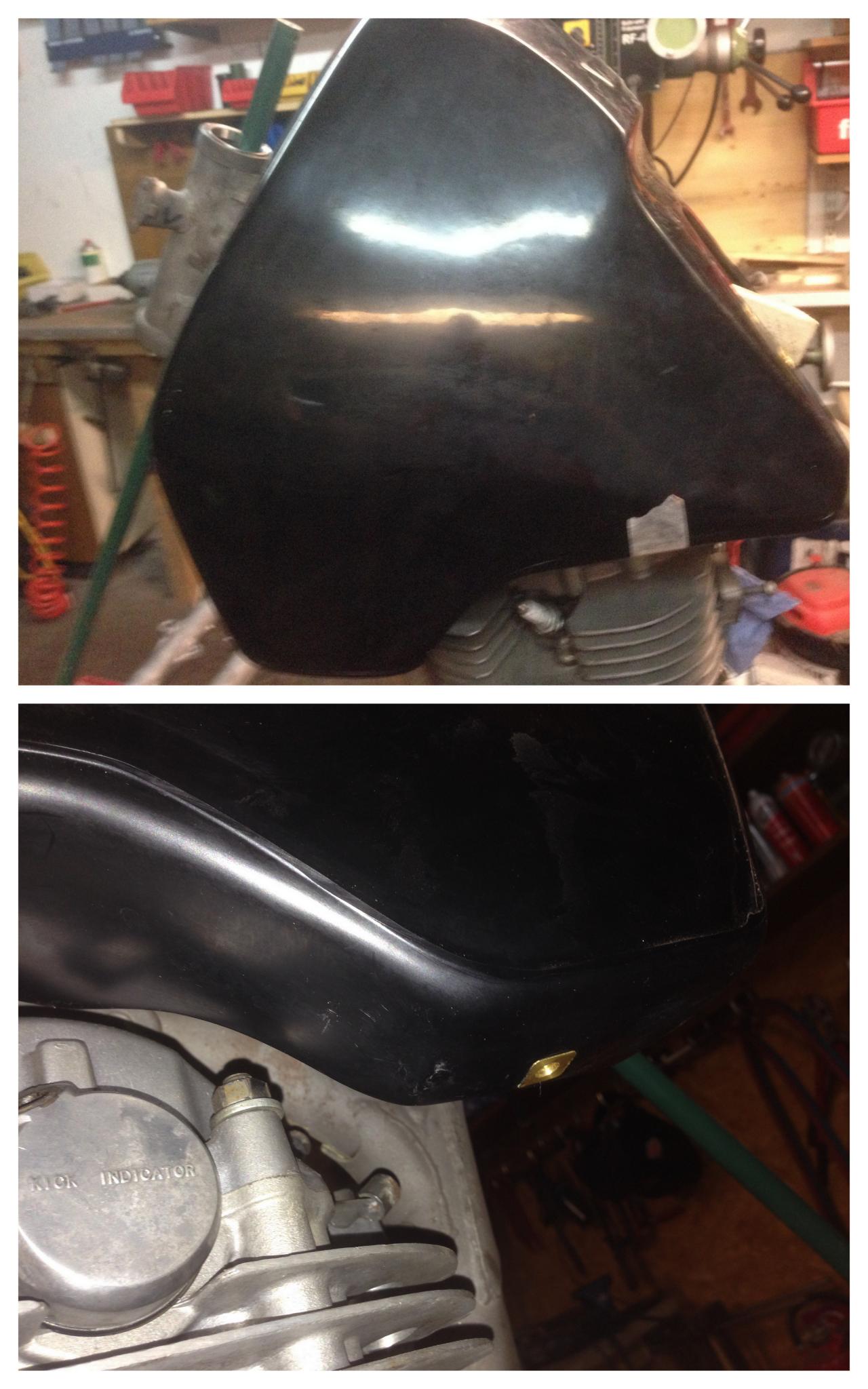

Beitragvon mex » Sa 17 Jan, 2015 21:41
wolfgang ich kann's ja kaum erwarten die buchsen zu sehen... :grin:
die woche sind etliche teile eingetrudelt und ich hab mal drangehalten, mit tape fixiert, hingeschaut,
anders teil hingehahalten, wieder hingeschaut. so geht die zeit auch rum...
heute:
- gabel service (simmeringe, unnötiges abfräsen, lackieren)
- navi setup behirnt
- seitendeckel fertig gebastelt
eine sache wollt ich aber noch gerne mal in die expertenrunde werfen:
der Clarke Plastik Tank (im original für eine dr 350) passt fürs erste ganz gut, aber was ich nicht versteh ist, wie da der benzin
raus soll, bzw. zwischen linker und rechten seite hin und her?
es gibt nur einen benzinhahn (der nicht mal am tiefsten punkt, mit klebeband markiert) und keine verbindung zw. links und rechts.
ich schätze, dass da locker 4 liter nur mit kippen auf die eine oder andere seite bewegt werden können.
weiss wer wie ich da eine kleines pom oder stahl/alurohr reindrehen kann, das auch dicht ist?
fleisch am tank ist genug (ist unten sicher 1,5cm dick), nur wie krieg ich das 100% dicht?
gibt's da spezielle kleber, und wenn ja welche?
eventuell eine hohlschraube, aber die muss halt auch irgendwie geklebt werden...
wenn das nicht geht, dann kann ich das teil eigentlich nicht verwenden....
lg mex
ps: das teil unten am tank ist eine messingbuchse zum irgendwas festschrauben, da wärs auch schön dick...
mex

Beitragvon lallemang » So 18 Jan, 2015 03:55
Bei unklebbarem Plast (HDPE+co) Hohlschraube mit Dicht-ung/masse unter Schraubenkopf von
innen rein und mit Mutter au§en anziehen, bei Bedarf mit zwei Muttern unterhalb gegenhalten...
Bei weicher dünner Wand gro§e U-Scheibe unter Kopf gelötet und PUdichtmasse...
Bei sehr grober Oberfläche innen fett Dichtmasse, leicht andrücken, abbinden lassen und
dann erst anziehen...
Bei 10+mm Wandstärke tät' ich direkt Gewinde (vor)schneiden (oder nur Kerndurchmesser
bohren, einschrauben) und mit U-Scheibe/Mutter (haupsachlich gegen Loswackeln) sichern.
Auf Zug hält Gewinde in Plast sehr gut, halt Seitenkräfte abfangen.
Bei Hähnen mit zölligem Gewinde gibt's Halbzeug aus Messing beim Klempner... ;)
Landwirtschaftliche Gry§e :-D

Re: XT500 - neues ralleymopped
Beitragvon kahlgryndiger » So 18 Jan, 2015 06:54
Die 750er DR hat eine mit Unterdruck betriebene Benzinpumpe die das regelt. Allerdings nur dann, wenn die Schwerkraft nicht mehr ausreicht.
Ob es jetzt bei der 350 auch so ist weiß ich natürlich nicht :-D
