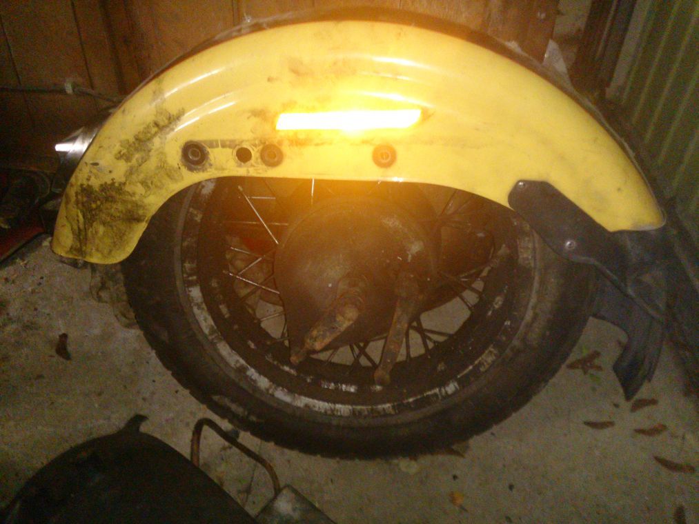

fleisspelz hat geschrieben:Ich hab mal ein originales Sportster Hinterradschutzblech in den Kofferraum geworfen, das kannst Du in Ruhe beäugen, ob es Dir taugt.
Okay, vielen Dank! :smt023

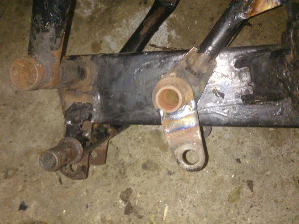

Aktueller Stand:
Rahmen geschwissen, sieht ganz gut aus!

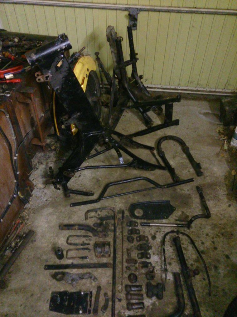

Beitragvon Richy » Mi 18 Nov, 2015 21:57
So, die Folter geht weiter:

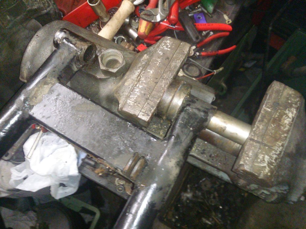

Gestern die SW-Achse mit viel Gewalt rausbekommen. Interessanterweise erst, nachdem ich schonmal probiert hab, ob ich die Flex auch passend ansetzen kann (im ausgeschalteten Zustand). Hat da jemand Schiss bekommen?

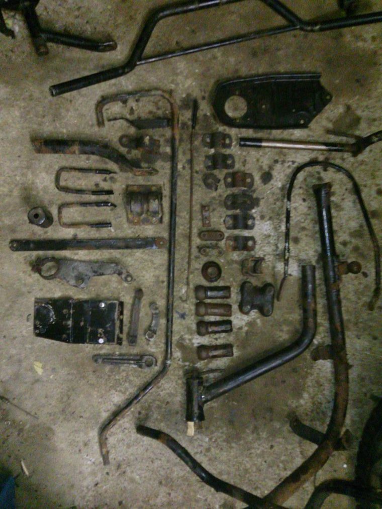

Danach alles vorbereitet fürs Strahlen und verzinken.
Schwingenlager raus, mit Hightechwerkzeug

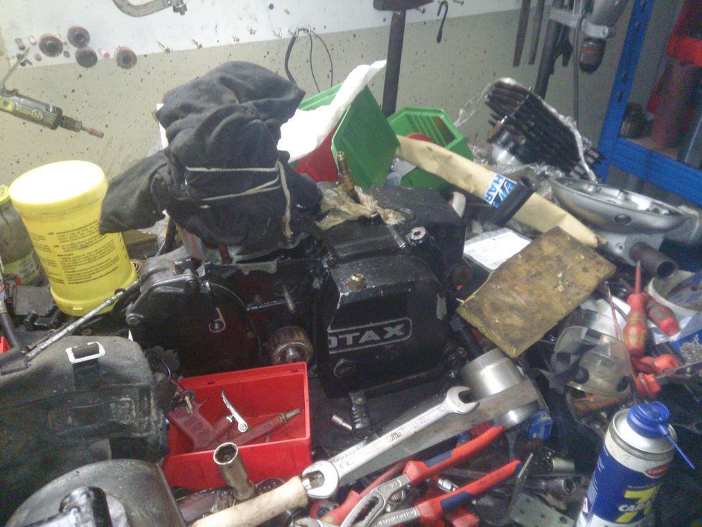

So sieht es (seit Monaten) auf meiner Werkbank aus. :omg:
geschweißter Rahmen
Harley-Koti, ein erstes Ranhalten an den Rahmen sah ganz gut aus, aber ich muss das sehen, wenn Schwinge & Hinterrad wieder drin sind.

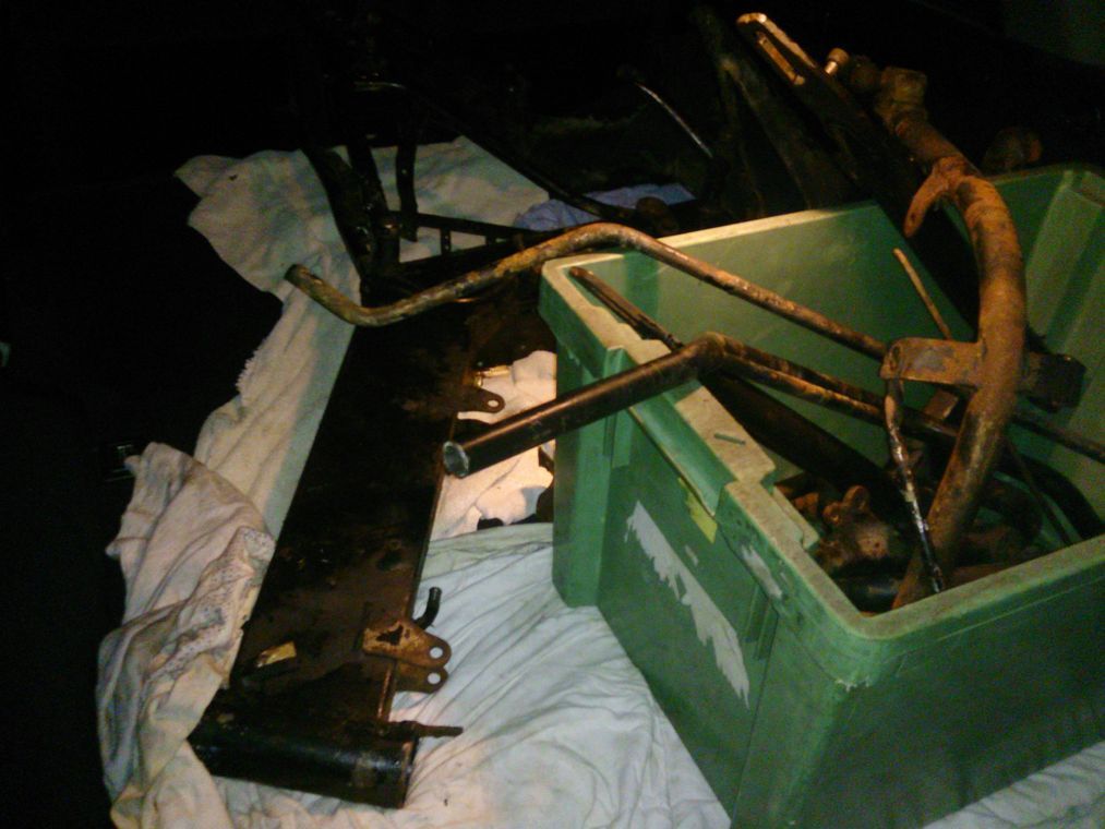

Die zu strahlenden Trümmer
Kleinteile

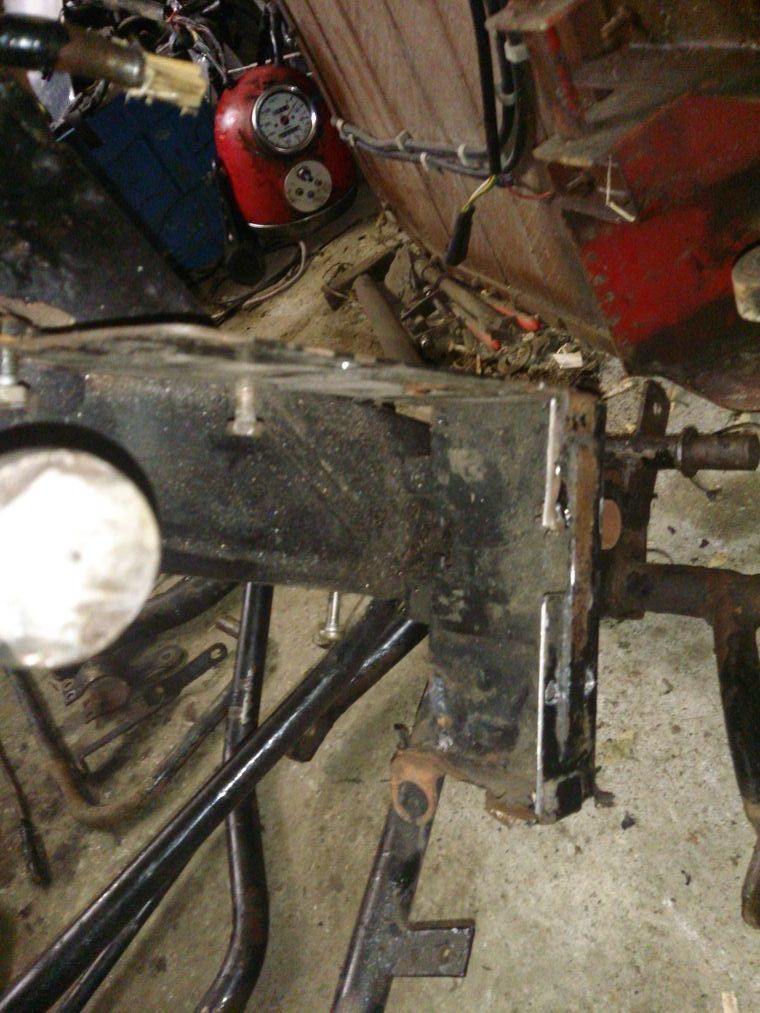

Die unsägliche und dauernd nervende Halterungen für den Seitendeckel hab ich nun gleich ganz abgeflext. Dafür noch ein paar Löcher für die zukünftige "Elektrikbox"-Halter gebohrt.
Die Trümmer im Auto. Nachdem der Wagen heut den ganzen Tag in der Sonne stand, stank es im Inneren gar fürchterlich!
