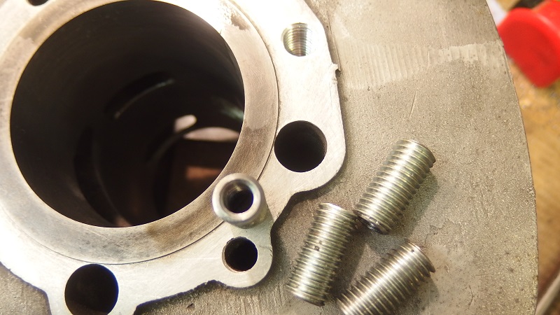

Beitragvon lut63 » Sa 18 Jul, 2020 16:03
Wenn es nicht ganz eilig ist, kannst die
Zylinder zum Gewindereparieren auch
zu mir bringen.
Gruß aus SüdOst
lut63

Beitragvon Puki » Mo 20 Jul, 2020 21:19

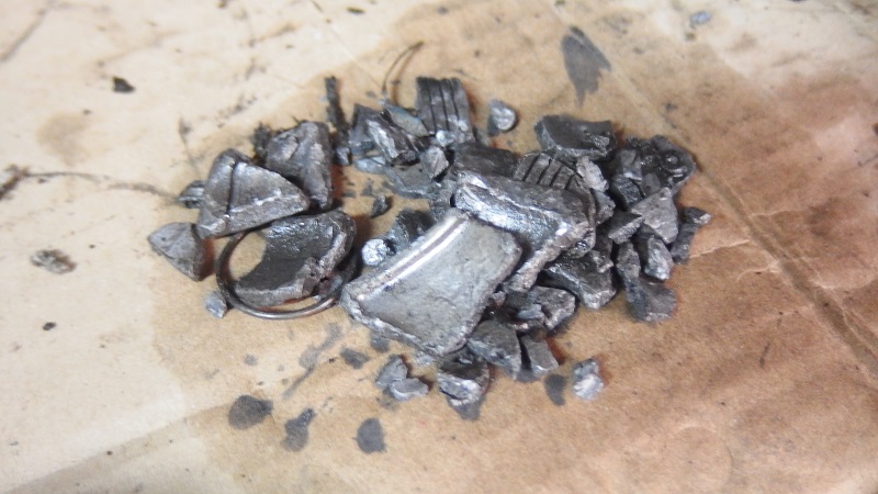

Danke fürs Angebot, ein Bekannter hat mir die Buchsen gefertigt, sind schon verbaut.
Den Rest hab ich aus dem Kurbelgehäuse noch rausgeholt :omg:

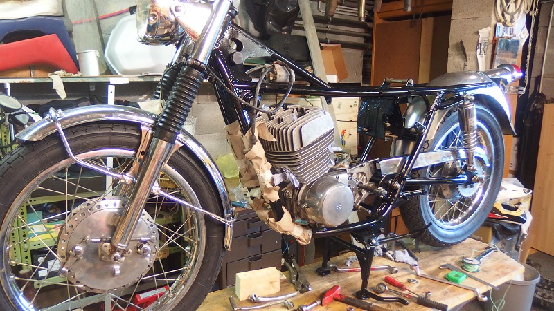

Beitragvon Puki » Mi 21 Sep, 2022 21:54

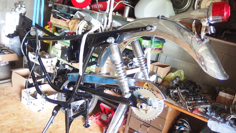

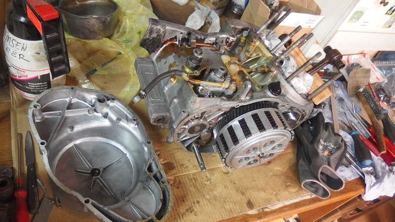

So, da ist jetzt schon lange nichts mehr passiert. Nachdem jetzt endlich wieder der Herbst kommt :roll: kanns ja weitergehen.
Zwischenstand, was bis ca. vor einem Jahr passiert ist.
Anfang Zusammenbau
Motor wird wieder ganz
Letztstand seit Sommer 2021 :omg:

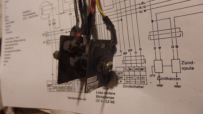

Beitragvon Puki » Mi 21 Sep, 2022 22:00
Original ist für die Laderegelung ein Silicium-Gleichrichter verbaut,
aus Platzgründen und vielleicht auch wegen der Haltbarkeit, möchte ich so einen verbauen:
AEG Brückengleichrichter
https://picclick.de/Gleichrichter-AEG-4 ... 52111.html
spricht da was dagegen?
Regler ist extra verbaut.
Gruß, Simon

Re: Suzuki T500
Beitragvon Christoph » Do 22 Sep, 2022 06:58
High,
der auf dem Bild dürfte ein Siliziumbrückengleichrichter sein. Ich habe schon oft alte Selengleichrichter gegen Siliziumgleichrichter in Ladegeräten getauscht - problemlos.
Eventuell musst Du für ausreichend Kühlfläche sorgen zB durch Montage an einer Metallfläche. Einen möglicherweise abweichenden Spannungsabfall gegenüber dem ursprünglichen Gleichrichter würde der Regler ausgleichen.

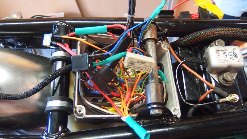

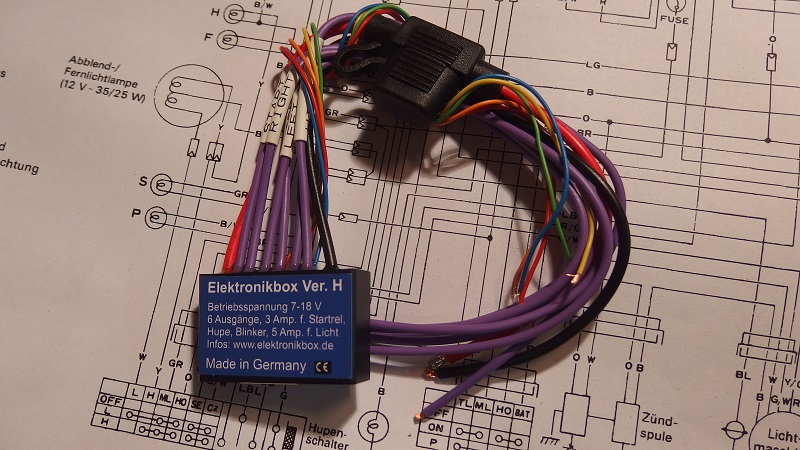

Beitragvon Puki » Do 29 Sep, 2022 21:08
Ok, wird auf Kühlrippen verbaut.
So schaut der originale aus:
Relaisbox wird auch verbaut, wollten wir zuerst selber bauen, aber so gehts schneller :roll:
ein paar Meter Kabel sind schon gezogen
Gruß, Simon

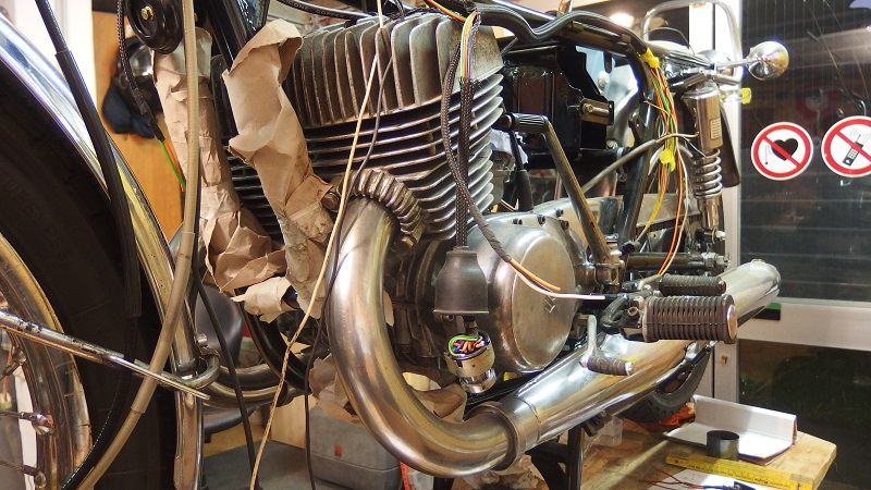

Beitragvon Puki » Mo 17 Jul, 2023 22:34

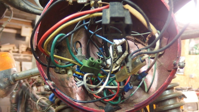

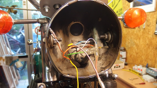

Und wieder ist ein Winter vergangen und der Sommer ins Land gezogen.... :roll:
Aber aus diesem Chaos:
wurde etwas geordnetes, übersichtliches:
Dafür ist jetzt das Chaos an anderer Stelle :twisted:
Beiträge: 1003
Re: Suzuki T500

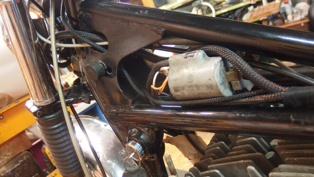

Beitragvon Puki » Mo 17 Jul, 2023 22:36
Der Kabelbaum ist mit Gewebeschlauch gefasst, nicht altersgerecht, aber ich hoffe haltbar:
Und immerhin leuchtet und blinkt und hupt alles so wie es soll! :smt023

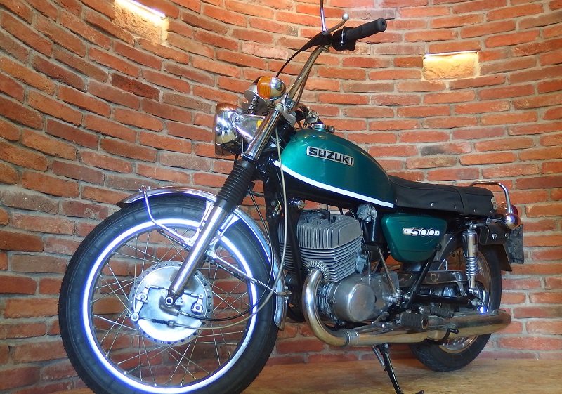

Beitragvon Puki » Fr 13 Dez, 2024 14:46
Und kaum ein Jahr später :roll: haben wir die Straßen rund um Graz mit blauen Rauchwolken verdunkelt :smt005
Bis zur Anmeldung hats dann noch ein paar Nerven gebraucht, wegen der langen Abmeldedauer (seit 1983) und weil in der Einzelgenehmigung von 1972 vergessen wurde, einige Daten einzutragen, mußten wir auch bei der Landesprüfstelle vorstellig werden. Hat dann aber mit einem einfachen Nachtrag funktioniert. :smt023
Foto nach der Fertigstellung
