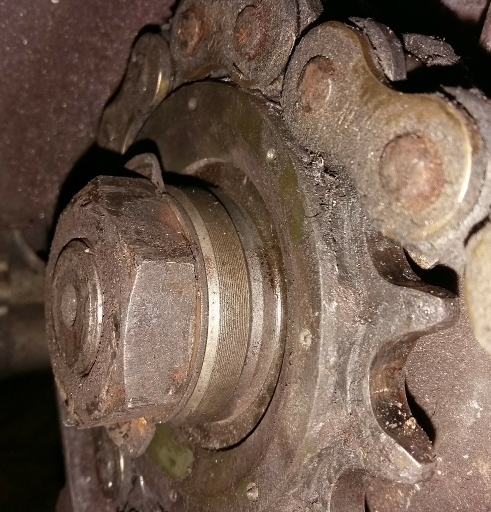

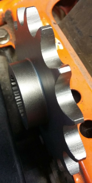

Hier mal Ritzelfotos, hier ein Neuritzel mit breitem Bund:
Und so sieht das 3UW-Ritzel aus, der Distanzring auf der verkehrten Seite montiert,
Und so knapp rasiert es an den versenkten Halteblechschrauben vorbei.
