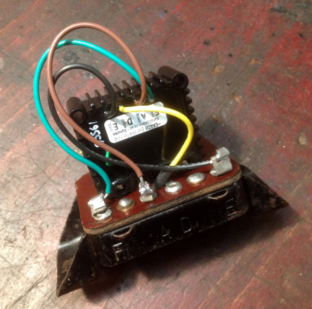

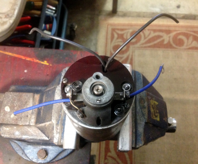

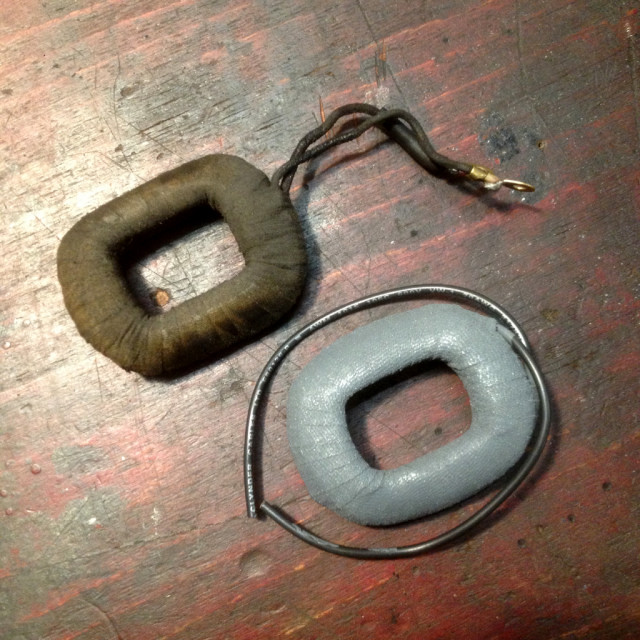

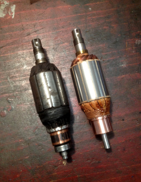

So... Der Dynamo ist überholt, der Kabelbaum erneuert, ein elektronischer Regler (V-Reg-2a) im originalen Reglergehäuse installiert. :ugly:

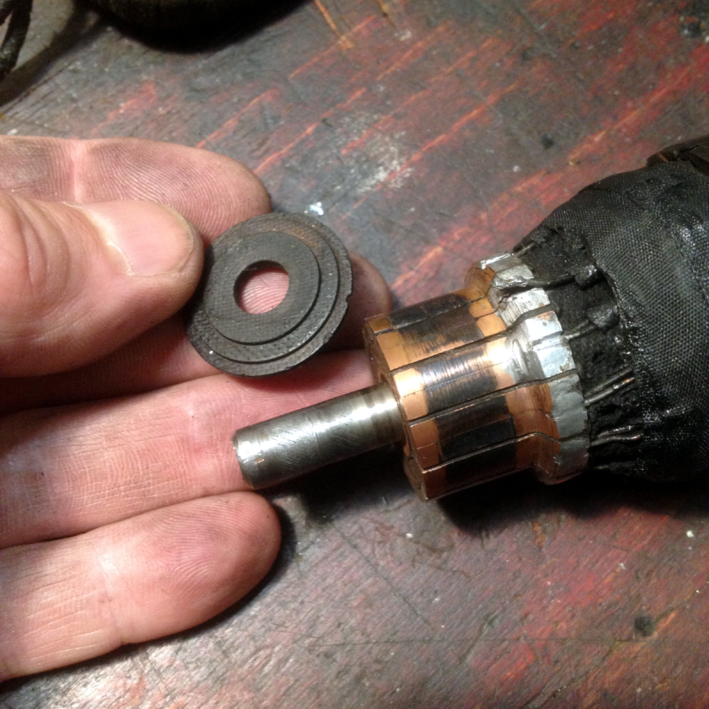

Im Prinzip hat das problemlos geklappt. Der Teufel lag nur manchmal im Detail - also alles wie gewohnt. 80 Jahre alter Siff im Regler, der penibel entfernt werden musste, um den neuen Regler anzulöten, ein mit viel vorsichtigem Gefrickel zu entfernendes Kugellager, um an eine fragile Distanzscheibe heranzukommen, eigenwillige Lucas-Elektrik, auf halber Strecke auf der Welle feststeckende Kugellager etc. pp.

Hab jetzt aus Verzweifelung ´nen neuen elektronischen Regler bestellt, falls der zur Zeit verbaute einen weg haben sollte. Den hier. Aktuell montiert ist dieser hier. Der schützt den Anker des Dynamos vor Überlastung, tolle Sache, deswegen hatte ich ihn ja gekauft. Mit dem neuen Regler werde ich mir Fernlicht wohl sparen müssen?! :gruebel:
Keine Ahnung, ob´s daran liegt. Ideen dazu? :gruebel:

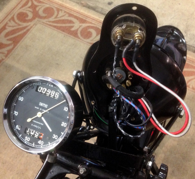

Das Ampermeter is in Ordnung ?
Beiträge: 19260
Re: [Nix gelöst] Keine Ladespannung 42er Royal Enfield
Beitragvon Jonas » So 30 Jun, 2024 12:24
Das Teil im Lampentopf? Gehe ich von aus. :gruebel: Bestätigt das, was ich mit dem Voltmeter messe. Und beim Fahren zeigt es deutlich an, wenn die Ladespannung nicht mehr ausreicht und die Batterie leergenuckelt ist. Und andersrum zeigt´s an, wenn die Ladespannung bei Fahrt mit Standlicht gerade so ausreicht.

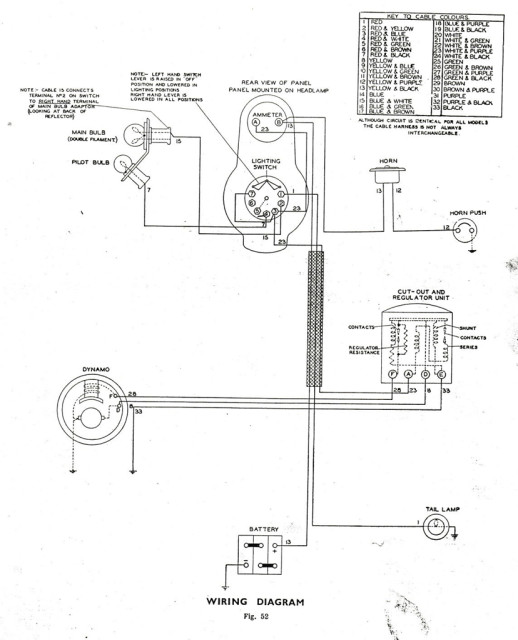

Der Regler den du jetzt hast, soll ja eine Funktion haben, die die Leistung reduziert wenn die Lima zu warm wird.
Wie soll das funktionieren ?
Thermosensor hast ja nicht mit eingewickelt.
Der Regler hat keine zusätzlichen Anschlüsse, um da irgend einen Temperaturinput zu verarbeiten, oder ?
Der Regler ist für 100W ausgelegt, und begrenzt möglicherweise die maximale Leistungsabgabe auf diese 100W, du brauchst aber einen der auf die 36W begrenzt.
Wenn der Regler nicht mehr kann als ich jetzt auf die Schnelle gesehen habe, ist das nur Geldmacherei.
Du hast positive Masse ? Da muss man dann umdenken ;-)
Du hast jetzt ein Ende der Feldwicklung fix auf den + Ausgang der LIMA gelegt, und das andere Ende wird über den Regler auf - geschlossen ?
Du kannst mal den Regler abklemmen und den - Ausgang der Feldwicklung direkt auf - z.B. Batterie.
Dann miss mal mit einem Ampermeter, wie viel die Lima ins Bordnetz einspeist.
Es könnte ja auch die Batterie einen inneren Schluss haben.
Wo hast du denn dein Ampermeter angeschlossen ? Zwischen LIMA und Batterie oder zwischen Batterie und Bordnetz?
Zwischen Batterie und Bordnetz hast du keinen Überblick wie viel die Lima wirklich liefert
Hast du die Widerstände der alten und neuen Feldwicklung verglichen ?
Da gibts halt schon einiges was man sich anschauen kann, sollte.
Du könntest auch einiges an Leistung über die neue Feldwicklung verheizen, wenn die nicht passt.
Der Widerstand der neuen sollte zumindest nicht kleiner sein als der Alten. Außer die Alte ist durchgebrannt ;-)

Das Moped hat negative earth.
Drei Batterien mit innerem Schluss? Halte ich für unwahrscheinlich. :gruebel:

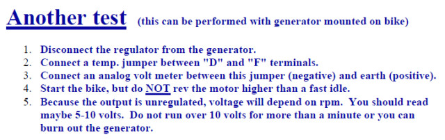

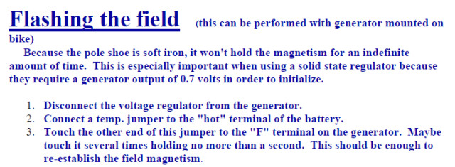

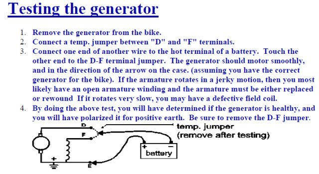

Folgende Test habe ich durchgeführt - umgedacht auf negative earth. Passt alles soweit.
Die Feldwicklungen (alt/neu) kann ich noch checken, ok.

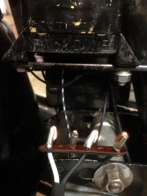

Wo der Amperemeter angeschlossen ist, kann ich nicht sagen. Verkabelt hab ich folgendermaßen:
Entweder hab ich ´nen Fehler im Kabelbaum übersehen, oder der Regler hat einen weg. Mehr fällt mir nicht ein, aber ich hab auch kaum Ahnung von Elektrokram. :gruebel:
