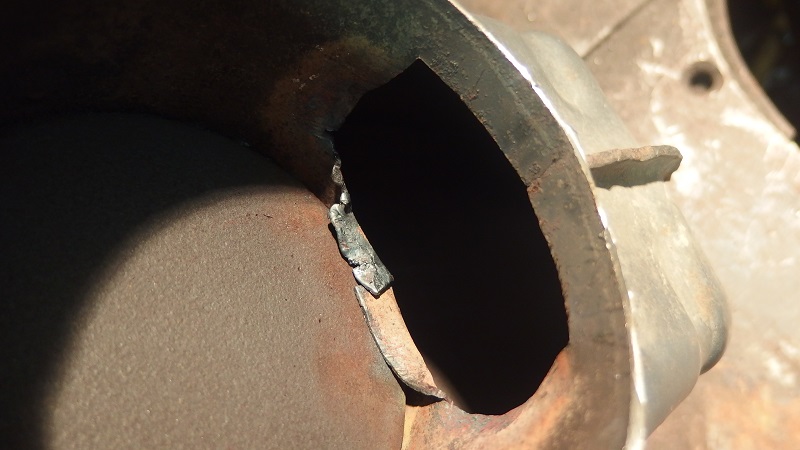

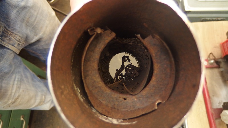

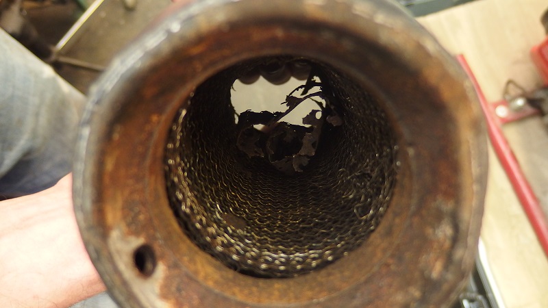

hier noch ein paar Bilder von einem von mir zerlegten faktisch neuwertigen, aber innerlich verrosteten Auspuff, 55W.
Ich hab den Zylindrischen Teil abgetrennt, neue Dämpferwolle und Lochblech eingebaut und wieder verschweißt.
Blick Richtung Vorkammer

Beitragvon hiha » Do 16 Dez, 2021 14:58
Hmm, Problem könnte sein, so ein Kettenhemd aus INCONEL-Wolle zu häkeln. :ugly:

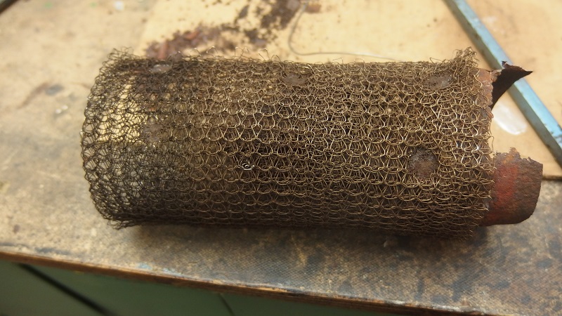

Beitragvon Straßenschrauber » Do 16 Dez, 2021 15:00
So also sieht das Metallgeflecht aus.
Das letzte Foto versteh ich nicht.
Hast Du davon eine Einstellung, bei der mehr von der Umgebung zu sehen ist?

Gibt es solche Metallgeflechte in dauerhaft?
Beiträge: 8577

Beitragvon Puki » Do 16 Dez, 2021 22:14
servus,
statt dem Kettenhemd hab ich Dämpferwolle aus dem MC Zubehör genommen, wie lange die halten wird :gruebel:
ich bin den Auspuff noch nicht gefahren.
Das letzte Bild zeigt vom abgeschnittenen zylindrischen Teil, nach vor in die große Kammer.
Blickrichtung (wenn das Bild 90° im Uhrzeigersinn gedreht wäre) von hinten oben nach vorne unten(wenn der Puff montiert wäre), anderes Bild hab ich da leider nicht.
