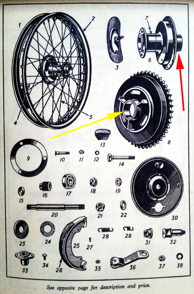

Die Trommel ist kwasi schwimmend gelagert und sitzt in Ruckdämpfern aus Gummi. Begünstigt das eventuell ein Aufschwingen o.ä.? :gruebel:
Bremstrommel "8" sitzt gummigedämpft durch 6 x "13" in Radnabe "6":
Bildquelle: Meine ET-Liste Royal Enfield 350 WD/CO von 1942.
Beiträge: 2424

Die Ruckdämpfer OK, aber die Bremstrommel sitzt Zentriert mittels Kugellager auf der Achse, oder ?

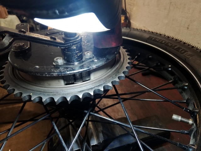

Beitragvon Jonas » Do 05 Mai, 2022 20:32
andi hat geschrieben: [...] die Bremstrommel sitzt Zentriert mittels Kugellager auf der Achse, oder ?
Nö. Die Radnabe sitzt in zwei Kuggellagern auf der Achse. Die Bremstrommel steckt auf der Nabe in ihren sechs Ruckdämpfern. Wird ein bissl geführt durch den Teil der Nabe, in dem das Kugellager der Nabe steckt.
Wenn man hinten bremst, kann man das Moped bissl vor und zurück schunkeln durch die Gummiruckdämpfer. Bremstrommel und Kettenblatt sind ein Teil.
Gelb steckt in rot.

Beitragvon andi » Fr 06 Mai, 2022 08:05
Jonas hat geschrieben:Wird ein bissl geführt durch den Teil der Nabe, in dem das Kugellager der Nabe steckt.
Das Spiel der Ruckdämpfer ist klar.
Die Führung der Bremstrommel auf der Radnabe (gelb , rot) sollte schon spielfrei sein.
Beiträge: 6849

Beitragvon Jonas » Fr 06 Mai, 2022 14:16
Die Führung der Bremstrommel ist alles andere als spielfrei. Als Folge dessen taumelt die Bremstrommel auf der Nabe herum - wird ja nur durch die Ruckdämpfer "geführt"...
Das Tragbild ist perfekt. Trägt überall. Vielleicht also "zu" perfekt.
Die Trommel scheint rund zu sein. Lässt sich gerade aber schwer sagen aufgrund der Taumelei. Müsste auseinander und dann zum Messen auf die Drehbank.
Bin in der Garage, daher Handytipperei. Mal weitermachen.
Beiträge: 2424

Re: Bremsbelag aufkleben
Beitragvon andi » Fr 06 Mai, 2022 15:24
hiha hat geschrieben:Ich hab zwar noch nicht ganz verstanden was da alles aus Gummi ist und wie es zusammenhängt, aber ich frag much halt, ob da alles so ist, wie vom Erfinder gedacht. Und ob man Gummi vielleicht durch Metall ersetzen könnt, falls man des Erfinders Genialität anzweifelt...
Nein ist es nicht.
Die Bremstrommel muss auf der Radnabe spielfrei geführt werden, sie darf sich dort verdrehen, was halt die Ruckdämpfer so hergeben.
Aber sie darf nie aussermittig laufen.
Ich vermute beim Bremsen drücken die Bremsbelege nicht exakt symmetrisch, dadurch verschiebt sich die Trommel radial und eiert wie ein Satellit um die Radachse, was zum Rumpeln führt.
Die Bremstrommel wird nie durch die Ruckdämpfer zentriert, sondern über die Achse/Rad Buchse.
Entweder ist die Paarung Rad-Bremstrommel ausgeschlagen, oder passt/gehört grundsätzlich nicht zueinander, oder es fehlt was.
So meine Vermutung ;)
lg
p.s.
Bei den neueren Enfields ist das sehr ähnlich gelöst ;)
Der Vorteil dieser Konstruktion ist, das die Bremstrommel montiert bleiben kann wenn man das Rad ausbauen muss, zumindest bei den neueren Enfields.
