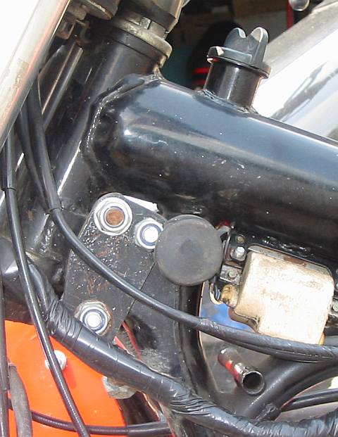

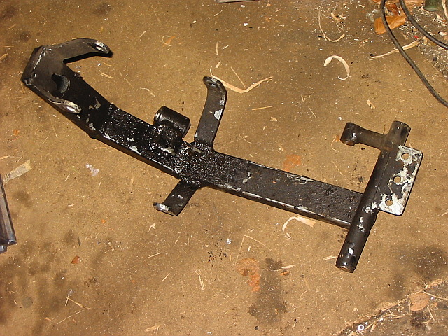

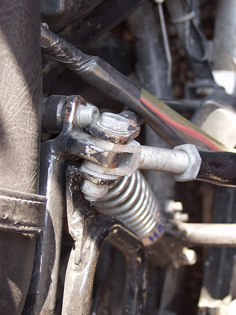

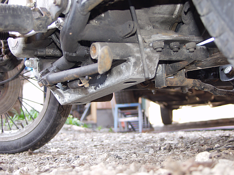

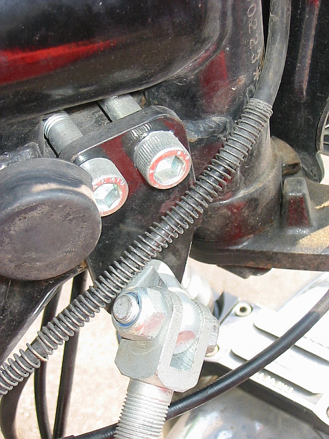

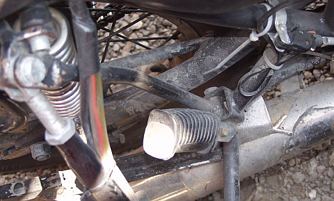

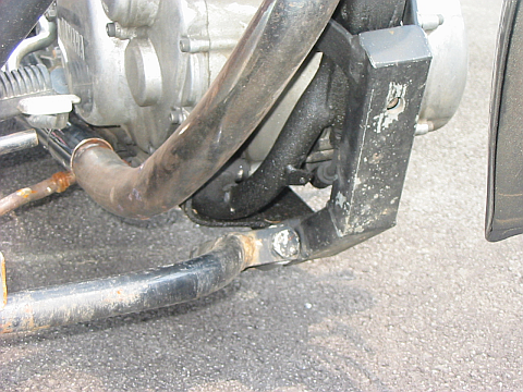

Beitragvon motorang » Sa 26 Feb, 2011 08:58
Hier ein paar Details von meinem Gespann:
Hilfsrahmen unter dem Motor, hier ist der vordere Anschluss und ein fünfter unter der Fahrerfußraste angeschlossen:
Bremserei über Hebel der am Beiwagenrahmen angeflanscht ist (Velorex Seilzug):
Federversteifung durch MZ-Querstabi - von der Velorexschwinge zum rechten Federbein hinten unten.
Details des vorderen oberen Anschlusses, nur geklemmt und geschraubt:
Anschluss vorne untern:
Hilfsrahmen vorne:
Hintere untere Befestigung des unteren Hilfsrahmens:
Hinten gibt es noch nen Hilfsrahmen der Soziusfußraste mit der oberen Rahmenschleife verbindet - ohne Verbindung zur anderen Seite. Aber der 2J4-Rahmen hat ja noch oben eine serienmäßige Verbindung :D
