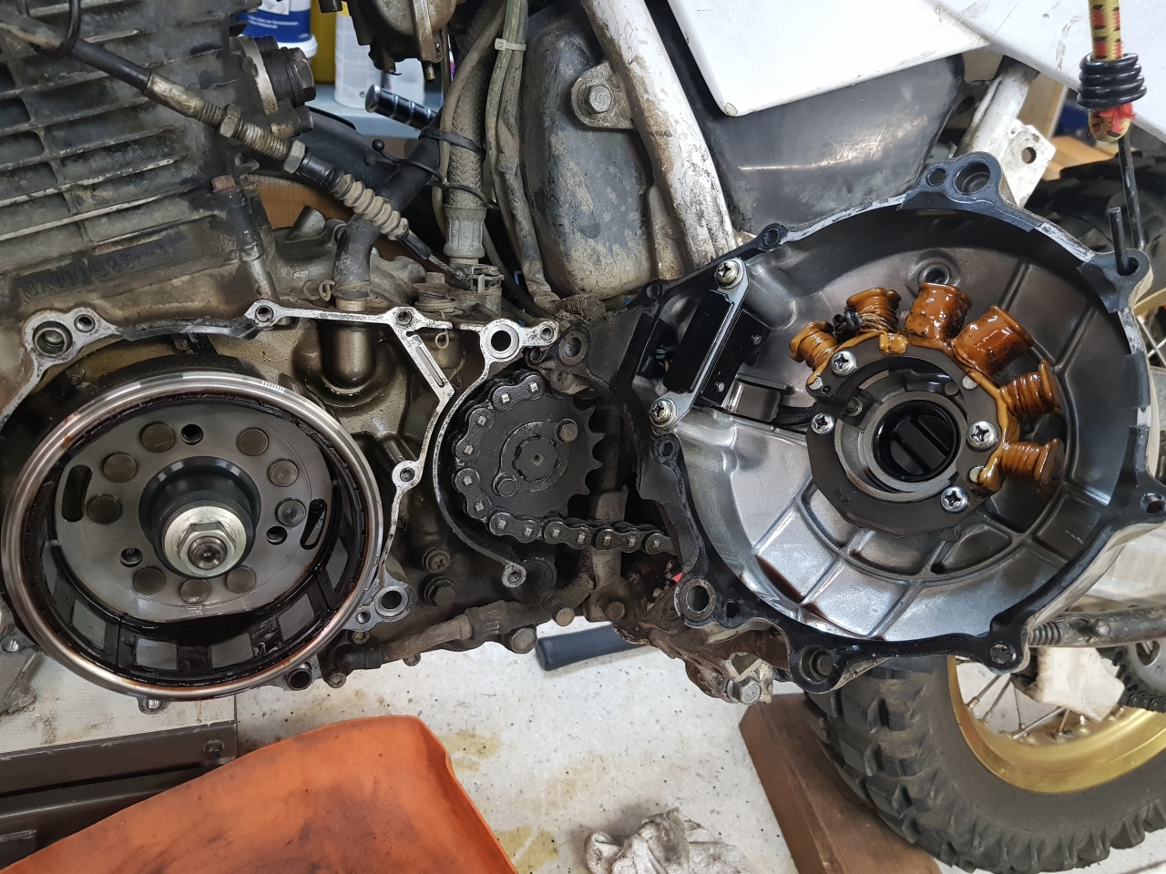

12 Volt Umbau:
Erstmal den 6 V Stator ausbauen, man sieht schön die 4 Befestigungslöcher, da passen später NUR 12 V Limas der KICKSTARTER - XT600er rein, wahrscheinlich auch von einer XT550.
Der Zündpickup muss bleiben, denn die TT's haben einen dünneren Rotor (weniger Schwungmasse), dadurch ist das Befestigungsblech vom Pickup anders geformt als bei den Kickstarter XT's.

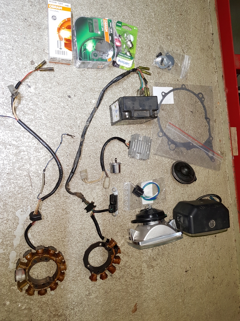

Als da wären, von unten nach oben:

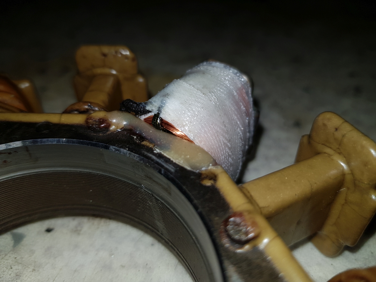

Links der 12 V Stator einer Kickstart XT600, die mir der Herr lallemang netterweise geschenkt hat, daneben die 6V Orginallichtmaschine.

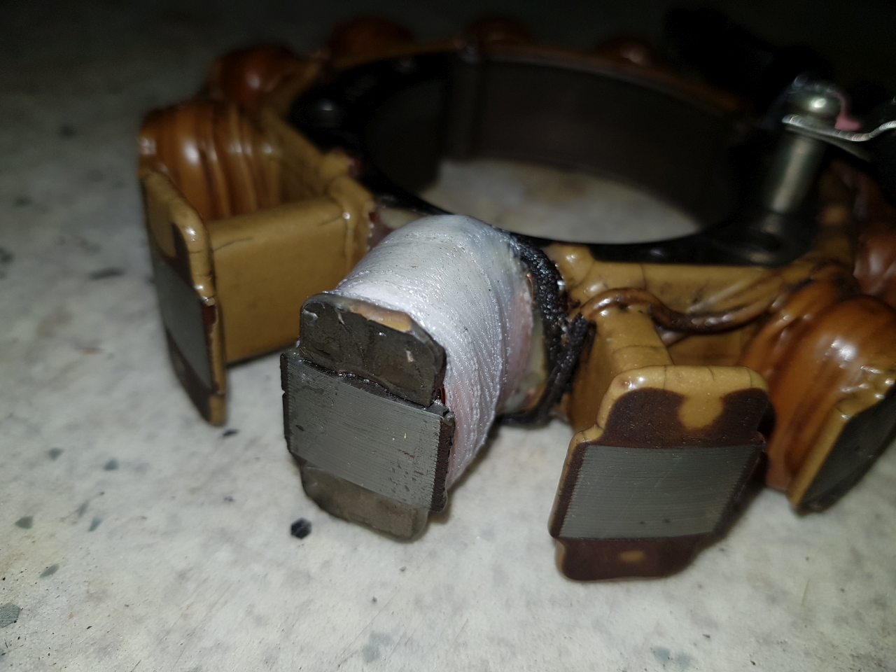

Die 12V Lima war beim Teichmann, der die Zündwicklung neu gemacht hat:
Als H4 Lampeneinsatz habe ich recht preisgünstig bei Polo den
Paaschburg & Wunderlich H4 Klarglas-Hauptscheinwerfereinsatz eckig 130 x 90 mm
Best.-Nr. 60290003500
https://www.polo-motorrad.de/de/lampene ... 90-mm.html
für 36€ gefunden.
Der ist eigentlich ein SHIN YO Scheinwerfereinsatz H4 130 x 90, der auch z.B. bei XMAS in Wien (V-16037) erhältlich ist.
Dazu habe ich einen Adapter aus Blech gebastelt, wenn man bei Kedo kauft (Artikel 40495RP) ist der schon dabei.
Unser Organ aus Südtirol hat mir einen XT600 Kickstart - Regler geschenkt, der Versand war ein bisserl tricky. Danke nochmals.
Dazu noch 12 V Hupe und Testbatterie aus dem Fundus, ein 2poliges 12V Blinkrelais und natürlich jede Menge Leuchtmittel.

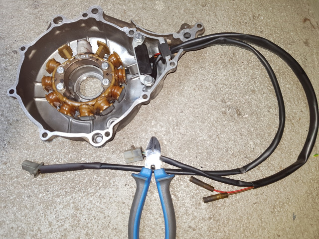

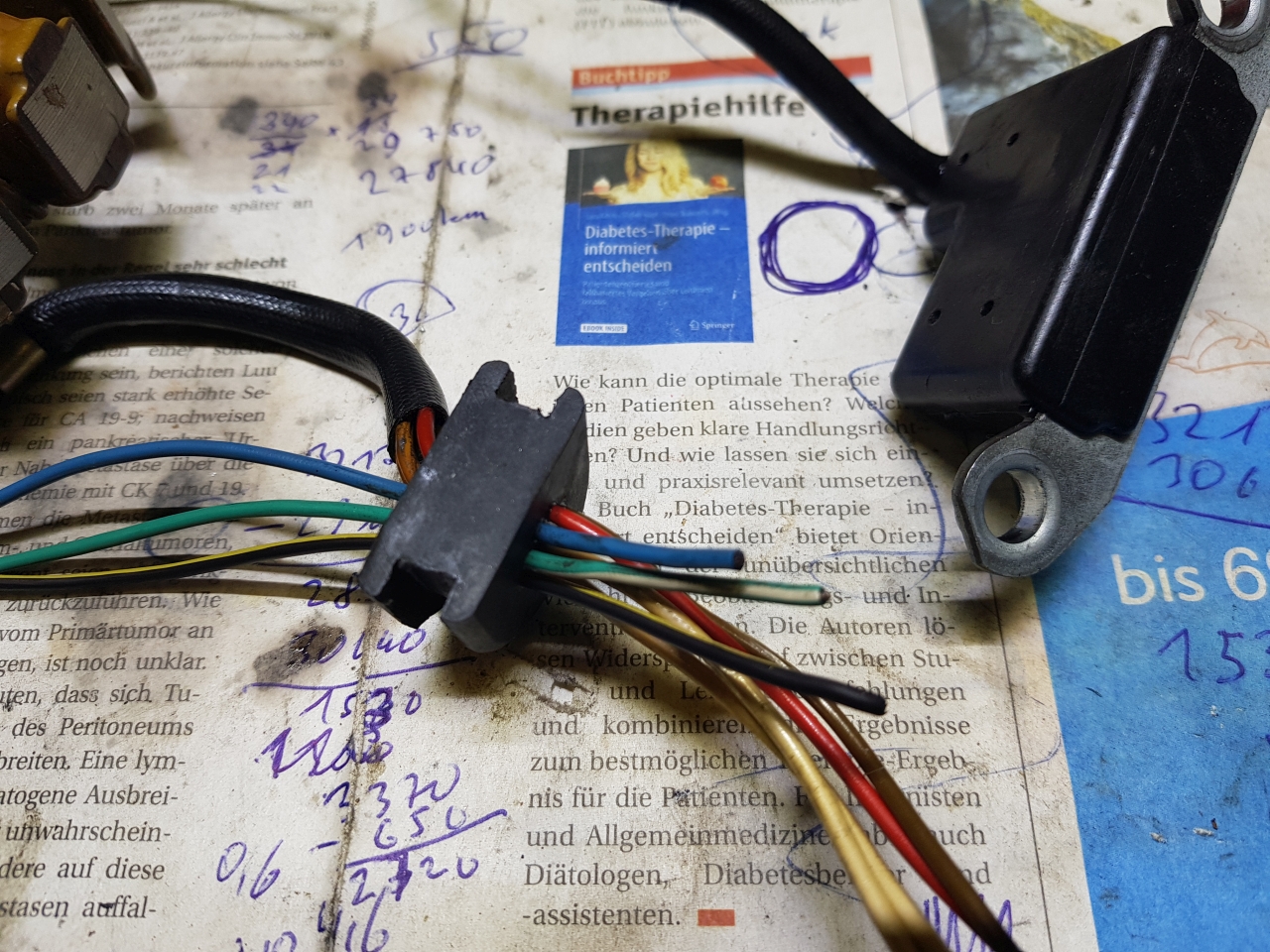

Zuerst einmal die 3 Drähte meines Pickups durch die 3 Löcher der Kabelbaumdurchführung stecken, durch die früher die XT Pickupdrähte gegangen sind. Viel Silikonspray verwendet. Lallemang hatte seinen Pickup behalten, die Drähte ließen sich einfach rausfädeln.
Den Stecker für den Anschluss an die CDI wieder angelötet, der passt klarerweise wieder genau an die CDI.
Sogar die neu gewickelte Stromversorgung passt drahtfarbig wie Anschlusseitig 1:1 an die CDI.
Damit funktioniert die Zündung genau gleich wie vorher.

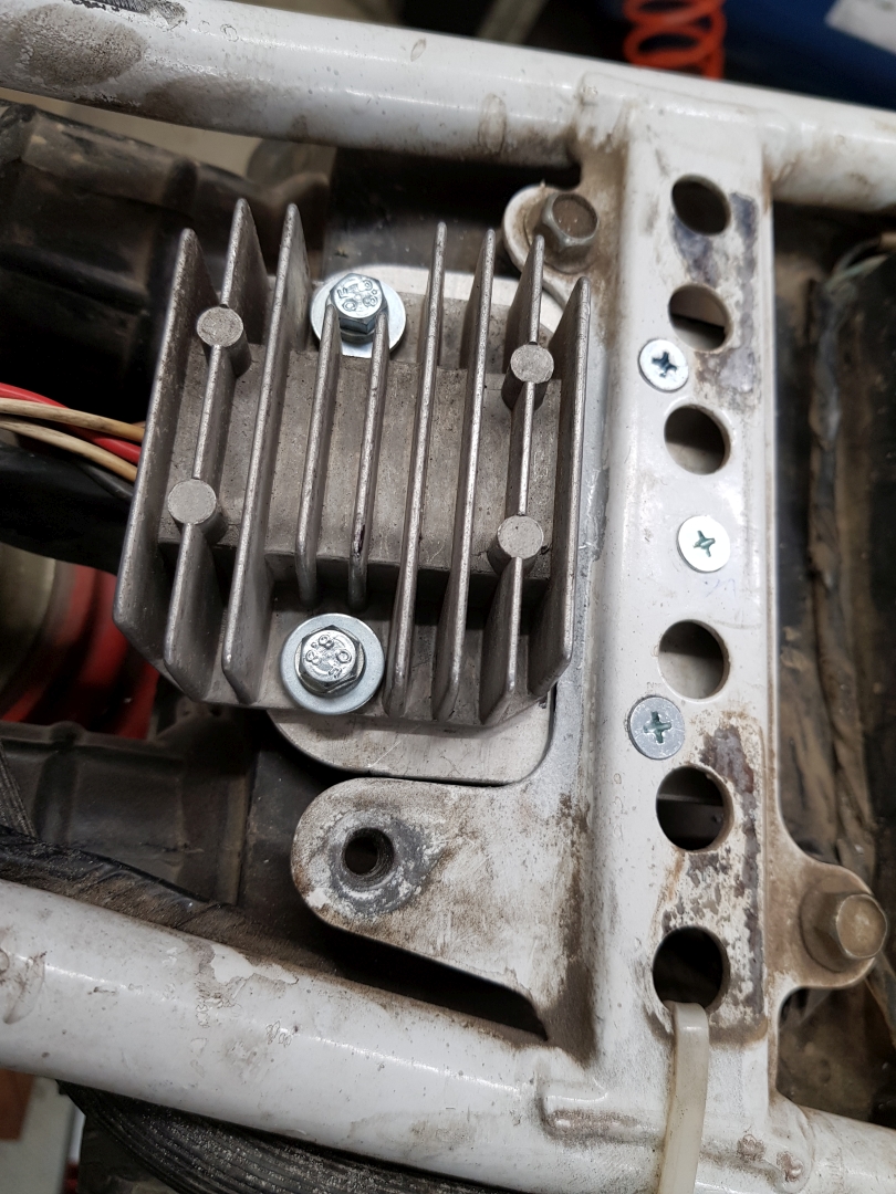

Die Positionierung des Reglers war langwieriger als gedacht, denn anders als beim Wauschi hier:
viewtopic.php?p=355763#p355763
passt der Regler nicht so einfach unter die Sitzbank wie bei ihm. TT600 59X und meine 3SW dürften den Sattel unten anders geformt haben.

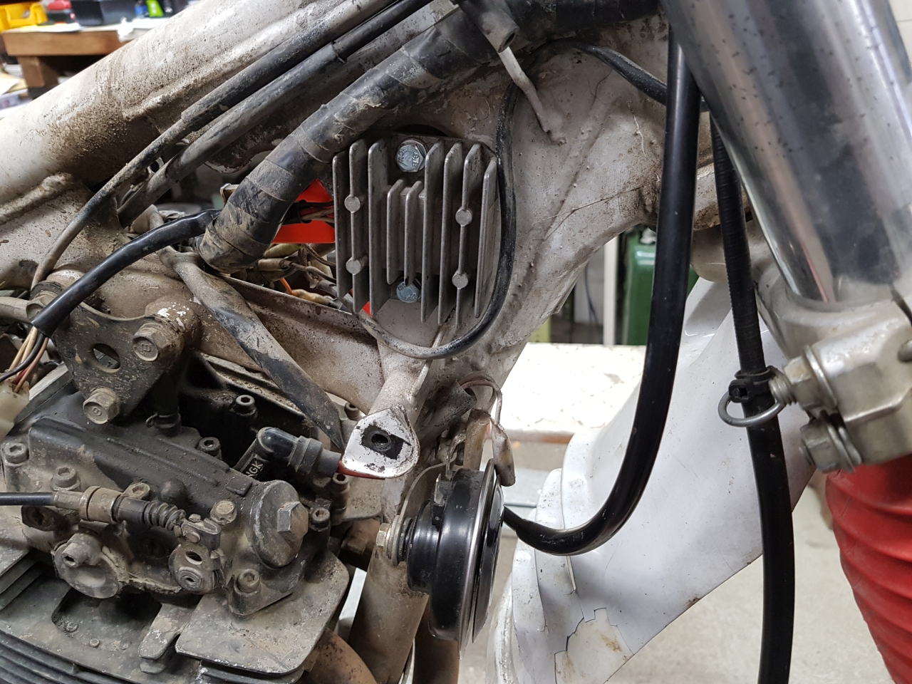

Darum habe ich einen anderen Platz mir vorhandenen Löchern gefunden, der noch dazu gut belüftet ist:
Daspasst super bei meinem Acerbis 20 Ltr. Nachbautank, aber leider nicht beim Orginaltank, den ich manchmal noch brauche :smt013
Also doch unter den Sitz, mit tieferlegendem Adapterblech, immerhin bekommt er kühlenden Luftstrom auch bei Stillstand durch die Ansaugung.

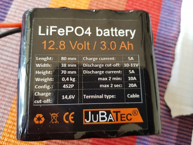

Ich habe mich für diese Variante enschlossen, quasi auch als Versuchsballon:
Der Akku passt saugend in den vorhandenen orginalen Batteriehalter.
Dessen Öffnungen habe ich größtenteils mit Tape gegen Spritzwasser zugeklebt.
Der Akku selbst ist nämlich nicht wasserdicht, die 4 Rundzellen samt Steuerelektonik sind nur durch 2 Schrumpffolien, einmal kreuz und einmal quer, zusammengehalten.
Ich hab den noch mit Isolierband so dicht wie es ging umwickelt, schaumermal. Im Fluss umkippen sollte mir das Mopped halt nicht :D
Die Probefahrt hat begeistert!
Gefühlt 5x soviel Licht wie vorher.
(Da war 6V 25 W Bilux im Einsatz, die waren heller als die 35 W :omg: )
Und 12V für die Naviversorgung hab ich jetzt auch :grin:

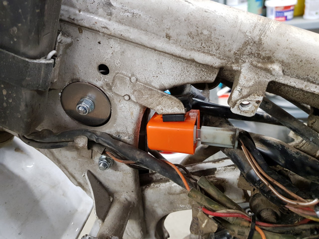

hiha hat geschrieben: Frage: Das orangene Kastl ist das Blinkrelais?
Ja, mit Poti einstellbar, verschiedene Lasten möglich bis angeblich hin zu LEDblinker, Loch nachher zugetaped.
Bei mir 4 x 10W. :check:
