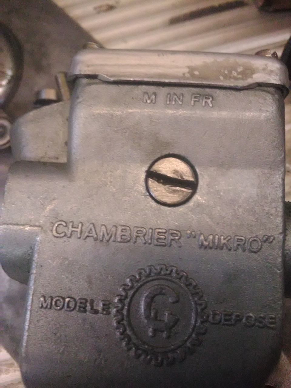

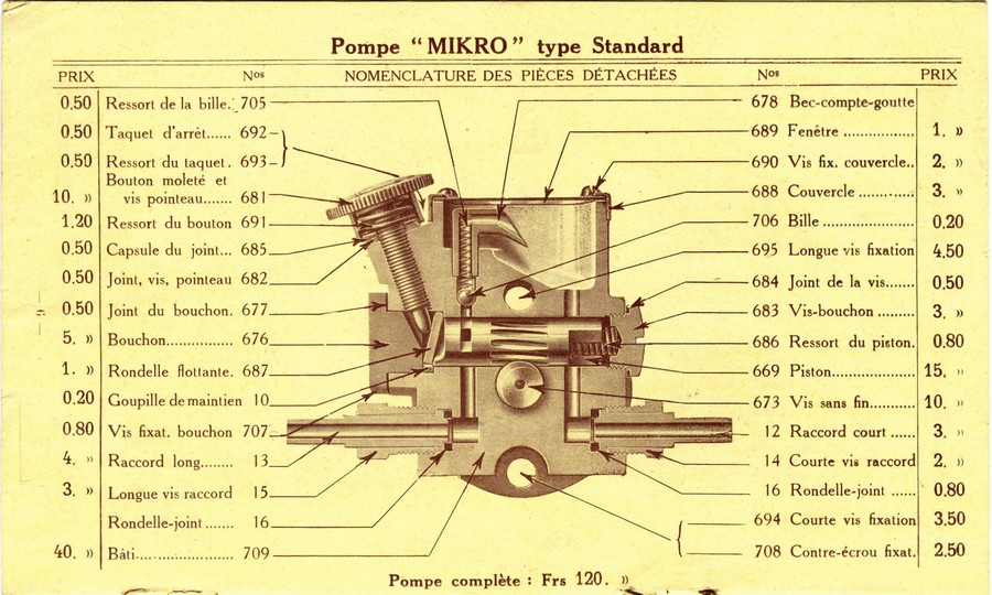

Das nächste Problem, das ich gefunden habe war, das die Ölpumpe viel zu viel liefert. Es ist eine Gurtner Mikro Pumpe. Zumindestens war es mal eine. Da das Gewinde am Ölleitungsanschluss vom Tank total ausgenudelt war, habe ich eine Repro-Pumpe aus Frankreich von Chambrier für 250 Euro gekauft. Sie ist exakt baugleich. Alle Teile sind untereinander tauschbar. Jetzt überlege ich natürlich ob die Pumpe doch nicht toll ist, wie der Preis impliziert. Auch wenn die Stellschraube auf ein absolutes Minimum rausgedreht ist, kommt trotzdem noch mindestens ein Tropfen pro Sekunde. Das ist eigentlich viel zu viel. Wenn ich die Schraube noch weiter raus drehe, hört die Pumpe schlagartig auf zu fördern. Dann muss ich die Pumpe seitlich öffnen und den Kegel der Schraube wieder zwischen Plättchen und Verschlusskappe fädeln. Dann so weit rausdrehen, dass die Spitze des Kegels gerade noch vor das Plättchen greift und zusammen bauen. Dann fördert sie wieder, aber eben zuviel.
Ich glaube, das versteht nur der, der die Funktion der Pumpe kennt....
Hier mal eine technische Zeichnung:

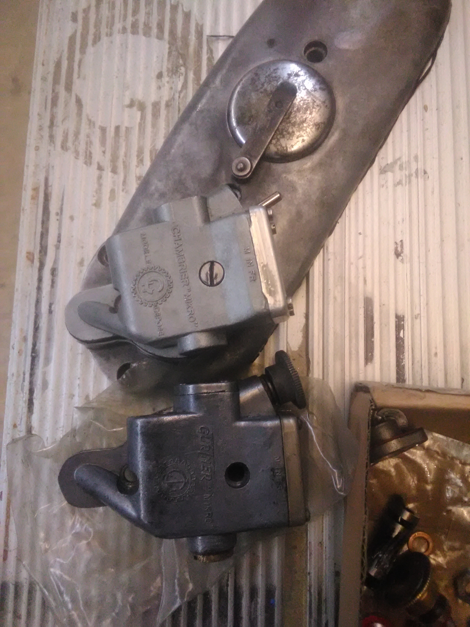

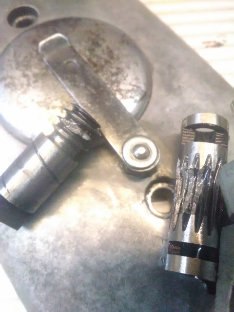

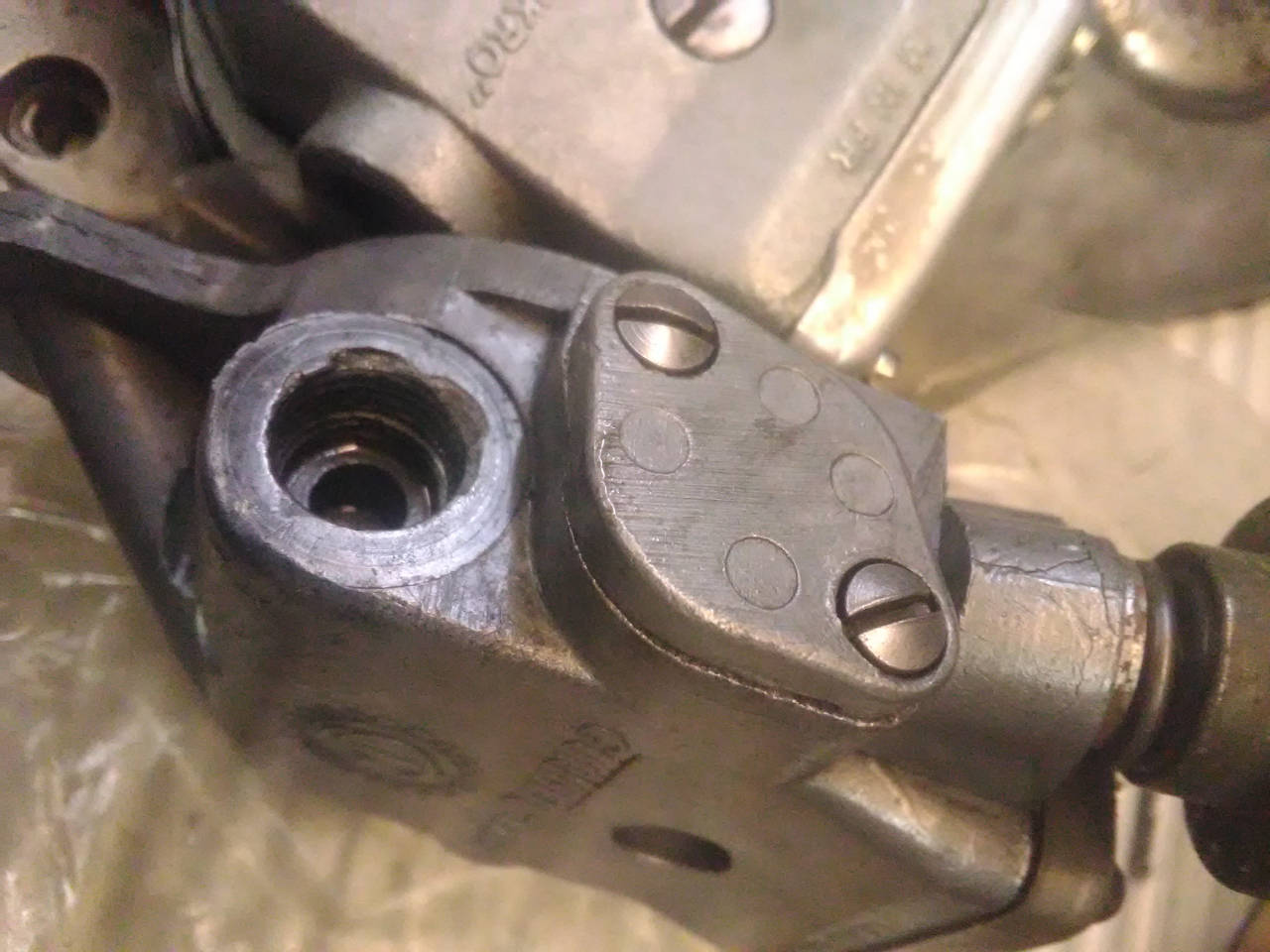

Die Fördermenge ist Problem Nummer eins. Gestern kam dann irgendwann gar nichts mehr. Ich habe alles zerlegt und gefunden, dass die Schneckengewinde gefressen haben. Sprich: Pumpe Schrott. 250 Euro futsch. Ich weiss nicht woran es liegt. Vielleicht habe ich irgendwas falsch gemacht, oder das Gehäuse ist bei Hitze zu eng für den Pumpenschaft.
Ich könnte jetzt das Innenleben der alten, originalen Pumpe in das Repro-Gehäuse bauen und weitermachen. Oder ich repariere das Gewinde der originalen Pumpe und benutze die. Das wäre mir am liebsten. Aber wie repariert man so ein Sackgewinde? Im Prinzip könnte auch ein Stutzen mit Schlauchanschluss drauf. Da bin ich für alle Schandtaten offen.
Hat jemand eine Idee?

Frage für Experten:
Wenn ich das richtig verstehe, reduziert sich die geförderte Ölmenge wenn ich die Schraube rausdrehe, richtig? Oder hab ich da ein Brett vorm Kopf? Wenn das stimmt, dann komme ich bei maximal rausgedrehter Schraube auf einen Tropfen pro Sekunde, also deutlich zu viel. Ein Tropfen pro 2 Sekunden soll es sein.

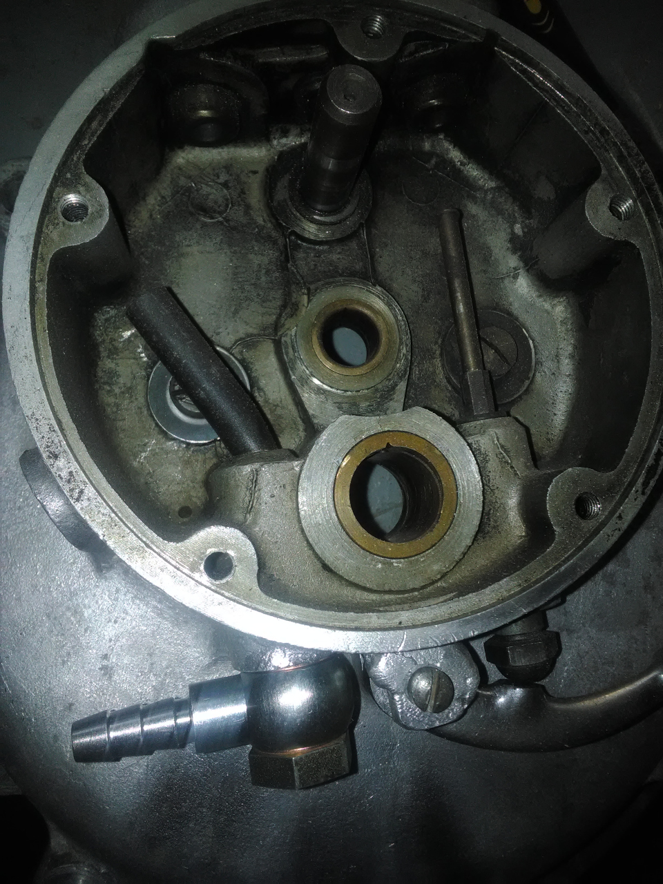

Die Kiste ölt aus allen Ritzen! Okay, die Pumpe ist nicht hundert Prozentig dicht, aber mit nachziehen des Deckels wurde das deutlich besser. Die Leitung fürs Verlustöl auf die Kette schmiert diese auch mehr als gut. Dagegen könnte ich einen Auffangbehälter montieren. Und mit einer geringeren Ölmenge würde sich das auch reduzieren.
Aber das schlimmste ist tatsächlich die Stange am Motor, wo der Deko Hebel das Ventil anhebt. Da tropft es extrem, also nicht nur umweltschädlich, sondern schon peinlich... Die Stange geht von unten durch das Nockenwellengehäuse, rauf zu den Ventilen. Das ist nicht gut... Macht das Sinn, das irgendwie abzudichten? Es war keine Dichtung drin und es scheint auch keine vorgesehen zu sein. Was meint ihr? Die Ölmenge, die sich da ihren Weg ins Freie sucht ist auf jedenfall nicht okay...
Heiko
Beiträge: 296
Registriert: Mo 10 Okt, 2022 20:00
Wohnort: Essen
Re: Terrot HST 1929 / Frankensteins Wiederherstellung
Beitragvon Heiko » Sa 15 Jul, 2023 13:54
Auf dem Bild sieht man das Nockenwellengehäuse. Rechts ist der Dekohebel, der durch das Gehäuse geht und dann oben das Ventil ausrückt. Links ist die Verlustölleitung, die auf die Kette führt. Im Hintergrund sind die Flatterventile, die im Kurbelgehäuse einen Unterdruck halten. Die Nockenwelle, Antrieb, Kipphebel und Ventile sind auf dem Foto ausgebaut.
