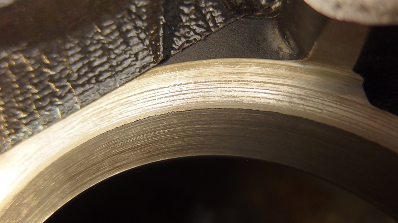

Grüß euch,
ich schreib das da dazu, weil es hier schon öfter Thema war:
Beim Kurbelwellenlagersitz bei meinem Tenere Motorgehäuse, rechts, ist zwischen Sitzring und Gehäuse an einer Stelle schon ein kleiner Spalt zu sehen, der Ring selbst ist aber noch fest.
So weiterfahren bis der Sitz wirklich locker ist? Den Spalt weiter schleifen und mit 2K Epoxy auffüllen? Wegschmeißen?

Beitragvon Straßenschrauber » So 27 Dez, 2020 18:47
Was auch immer jetzt geraten wird:
Diese Motoren (alle XT/TT600) sind ein Scheiß!
Und außerdem sind an vielen dieser Motoren die älter gewordenen Mofa-PfuscherExperten vom Schulhof dran gewesen.
Rechte Hälften hab ich vielleicht noch brauchbare.

Beitragvon Puki » So 27 Dez, 2020 19:06
Straßenschrauber hat geschrieben:Und außerdem sind an vielen dieser Motoren die älter gewordenen Mofa-PfuscherExperten vom Schulhof dran gewesen.
Das unterschreib ich sofort!
Das sie grundsätzlich ein Scheiß sind? Meine 90er 3DT (3AJ mit 500ccm) hat jetzt 105000km drauf, bei 70000km hab ich Getriebe, Kurbelwelle(unteres Pleuellager hatte Spiel) und neuen Kolben gemacht, seither
läuft sie wieder ohne Probleme! Aber die verflixte 85er Tenere ärgert mich schon ziemlich :smt009
Gruß, Simon

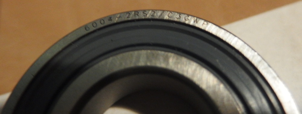

Straßenschrauber hat geschrieben:Für die beiden Lager mit einseitigen Dichtscheiben (Getriebeeingang links und Getriebeausgang links) hab ich 2RSH genommen (Dichtlippen berühren den Lager-Innenring. Verbesserte 2RS-Kunststoff-Dichtung, auf beiden Seiten des Lagers. Zweilippen-Dichtung, verbesserte Dichtwirkung gegenüber 2RS1, 2RSR, 2RS).
Das Dichtungsmaterial bei RSH ist Acrylnitril-Butadien-Kautschuk (NBR), und damit eher weniger für diese Anwendung geeignet, das hält über 100 Grad nicht so lange aus.
Viton-Dichtscheiben RS2, RS2H sind dafür eher geeignet.
Darauf wurde gerade in den xt600-Foren hingewiesen.
Da hatte wer bemerkt, daß bei den originalen Lagern die Dichtscheiben innen und außen geführt werden, bei den Standardlagern aber nur außen.
Die Sorge war - und ist immer noch - , ob die den Öldruck aushalten.
Ich hab mich auf die Infos auf kugellager-profis.de verlassen, die schreiben: "2RSH steht für eine verbesserte 2RS-Kunststoff-Dichtung / Berührungsdichtung aus Fluor-Kautschuk (FKM) auf beiden Seiten des Lagers. Durch eine Zweilippen-Dichtung ist die Dichtwirkung gegenüber 2RS1 verbessert."
Hersteller SKF schreibt: "-RSH, -2RSH: Berührungsdichtung aus Acrylnitril-Butadien-Kautschuk (NBR) auf einer bzw. beiden Seiten des Lagers".
"-RSH2, -2RSH2 Berührungsdichtung aus Fluor-Kautschuk (FKM) auf einer bzw. beiden Seiten des Lagers".

Beitragvon Puki » Mo 28 Dez, 2020 22:30
grundsätzlich steht in deinem Link zum XT600-Forum alles was man wissen muß,
https://www.skf.com/de/products/rolling ... ion-system
https://www.skf.com/de/products/rolling ... ure-limits
deswegen haben Andreas und ich SKF RS2 Lager organisiert, mein Lagerspezialist kannte die nicht einmal und meinte von den 6305 wären das auch die Letzten Verfügbaren.
Noch besser wäre RSH2
Gruß, Simon

Beitragvon Puki » Mo 28 Dez, 2020 22:32
Grüß euch,
und noch das Bild vom Kurbelwellenlagersitz, man sieht einen feinen Spalt zwischen Gehäuse und Lagersitz.
Kann da 2K-Epoxy was ausrichten?
Gruß, Simon
