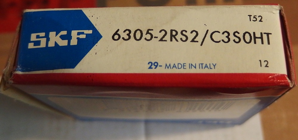

Straßenschrauber hat geschrieben:Für die beiden Lager mit einseitigen Dichtscheiben (Getriebeeingang links und Getriebeausgang links) hab ich 2RSH genommen (Dichtlippen berühren den Lager-Innenring. Verbesserte 2RS-Kunststoff-Dichtung, auf beiden Seiten des Lagers. Zweilippen-Dichtung, verbesserte Dichtwirkung gegenüber 2RS1, 2RSR, 2RS).
Das Dichtungsmaterial bei RSH ist Acrylnitril-Butadien-Kautschuk (NBR), und damit eher weniger für diese Anwendung geeignet, das hält über 100 Grad nicht so lange aus.
Viton-Dichtscheiben RS2, RS2H sind dafür eher geeignet.
Darauf wurde gerade in den xt600-Foren hingewiesen.
Da hatte wer bemerkt, daß bei den originalen Lagern die Dichtscheiben innen und außen geführt werden, bei den Standardlagern aber nur außen.
Die Sorge war - und ist immer noch - , ob die den Öldruck aushalten.
Ich hab mich auf die Infos auf kugellager-profis.de verlassen, die schreiben: "2RSH steht für eine verbesserte 2RS-Kunststoff-Dichtung / Berührungsdichtung aus Fluor-Kautschuk (FKM) auf beiden Seiten des Lagers. Durch eine Zweilippen-Dichtung ist die Dichtwirkung gegenüber 2RS1 verbessert."
Hersteller SKF schreibt: "-RSH, -2RSH: Berührungsdichtung aus Acrylnitril-Butadien-Kautschuk (NBR) auf einer bzw. beiden Seiten des Lagers".
"-RSH2, -2RSH2 Berührungsdichtung aus Fluor-Kautschuk (FKM) auf einer bzw. beiden Seiten des Lagers".
Beiträge: 8535
Re: Instandsetzung XT600 43f
Beitragvon hiha » Mo 28 Dez, 2020 19:26
Keine Ahnung. Frag mal den Andreas motorang zu dem Thema...
Beiträge: 18366
Beitragvon Puki » Mo 28 Dez, 2020 22:30
grundsätzlich steht in deinem Link zum XT600-Forum alles was man wissen muß,
https://www.skf.com/de/products/rolling ... ion-system
https://www.skf.com/de/products/rolling ... ure-limits
deswegen haben Andreas und ich SKF RS2 Lager organisiert, mein Lagerspezialist kannte die nicht einmal und meinte von den 6305 wären das auch die Letzten Verfügbaren.
Noch besser wäre RSH2
Gruß, Simon
