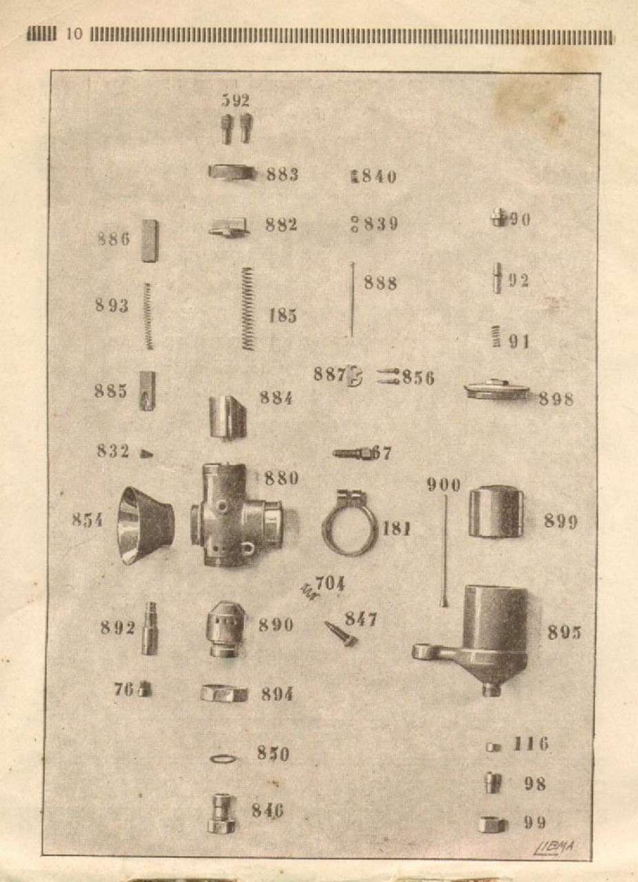

Dein Vergaser sollte eine Gemischschraube (Bild, Nr: 847) haben, stell das Gemisch mal fetter. Am besten stellst Du das Gemisch wie folgt ein:
Die Gemischschraube reindrehen bis die Drehzahl abfällt und dann herausdrehen bis die Drehzahl am höchsten ist.

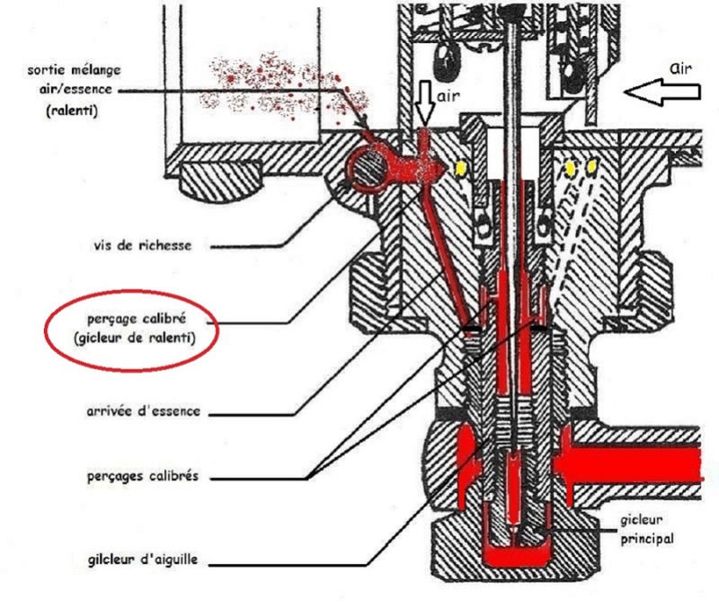

Hier zur Veranschaulichung wie das Leerlaufsystem beim Gurtner Vergaser funktioniert.

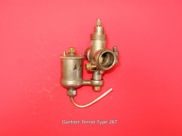

Falls bei euren Gurtner Vergaser mal der Schwimmer oder die Schwimmernadel defekt sein sollte, könnt ihr diese von Bing nehmen, die Schwimmernadel musst aber angepasst werden.
Das habe ich mal bei diesem Gurtner Vergaser gemacht.

Und danke für die Super Querschnittzeichnungen!! Sehr gut verständlich.
