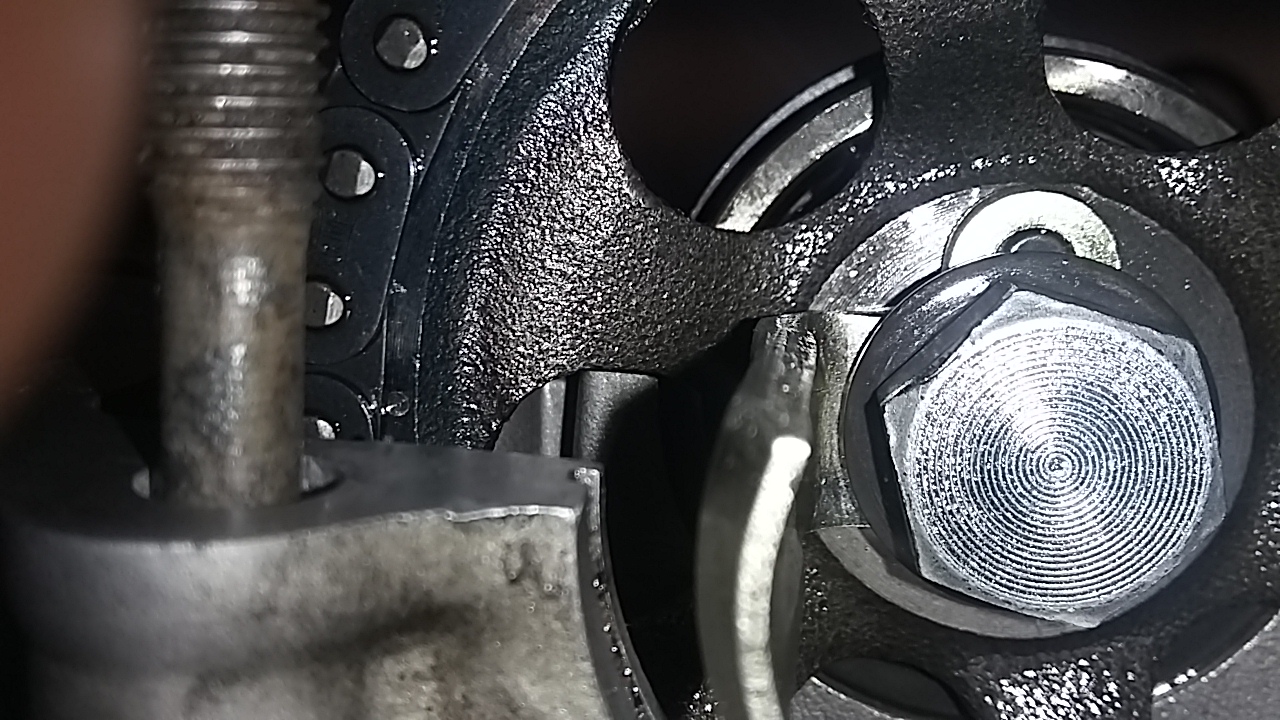

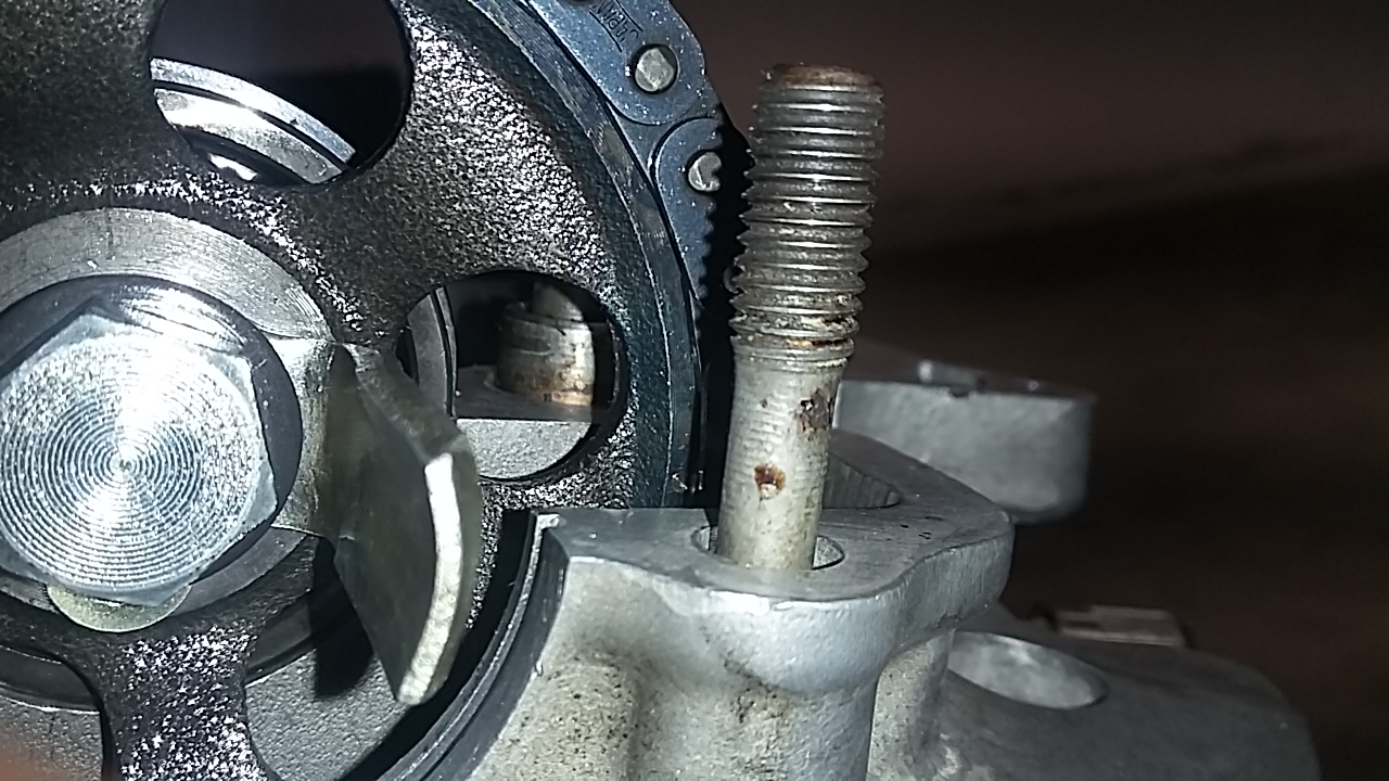

Re: SR 500 Steuerkettendilemma??
Beitragvon Organ » Di 29 Mai, 2018 21:16
So. Jetzt gibts mal ein paar Fotos.
Vorher. OT an der Markierung ausgerichtet.
Man erkennt klar an der Markierung daß das so nicht richtig ist.
Man siehts auch direkt an der Nockenwelle.
Polrad um 360° weitergedreht. Man sieht dass die Markierung im Zylinderkopf verschwindet.
Und hier wieder die Nockenwelle.
Polrad auf F und Markierung an der Nockenwelle passte.
Und so siehts nach dem Umhängen der Kette aus
