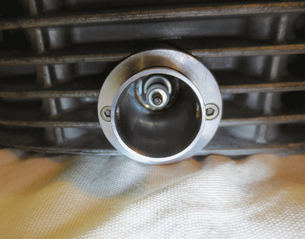

Nach jeder Menge Hirnakrobatik und einigem Tüfteln ist das Projekt nun auf einem guten Weg...

Hast die Kerze gerade (also 90° zur Senkrechten) reingebohrt?
Beiträge: 18395
Re: Doppelzündung
Beitragvon SR oldman » Di 22 Jan, 2019 15:51
Die Bohrung geht schräg rein :wink:

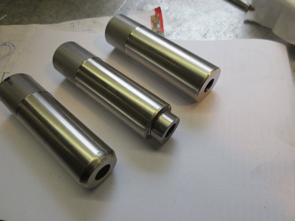

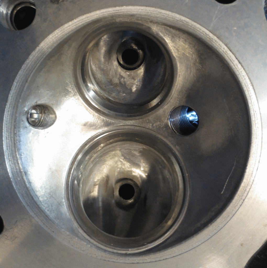

Beitragvon SR oldman » Di 22 Jan, 2019 17:56
:D Na gut, zwei habe ich noch.

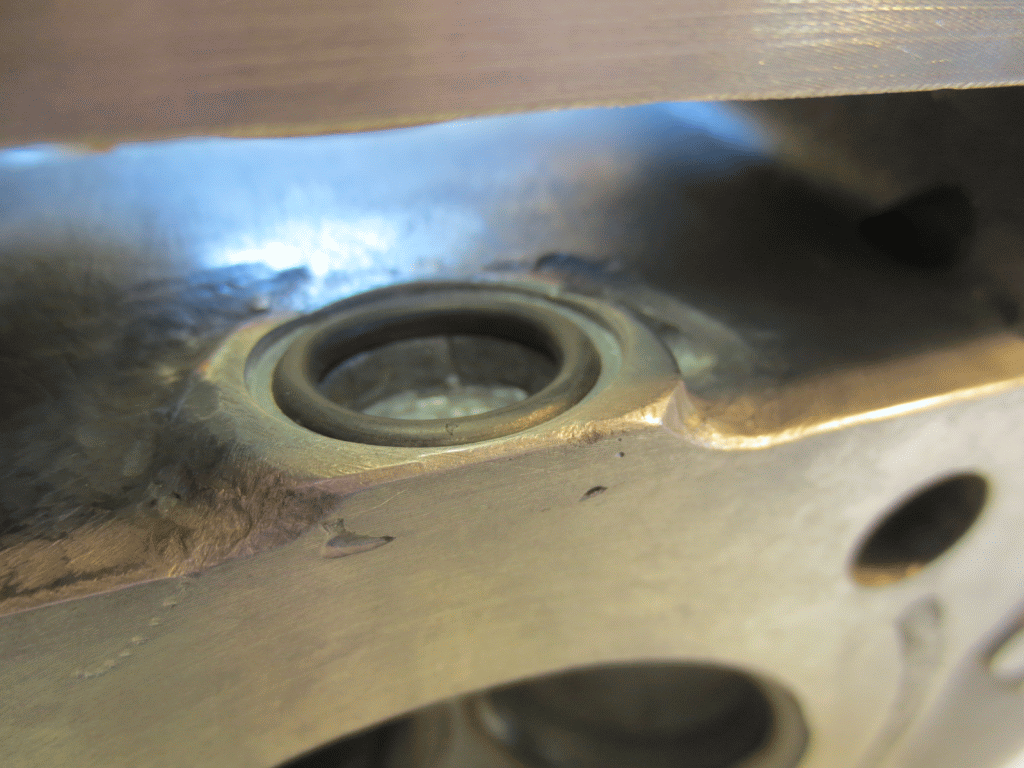

Die Hülse, wo die Kerze drinsteckt habe ich in drei verschiedene Ausführungen angefertigt ...hängt ein wenig von der Brennraumgröße ab. Für den Dichtsitz im Steuerkettenschacht dann noch war Alu auftragen und formen angesagt.
Der Kopf geht zur weiteren Bearbeitung dieser Tage zum Mike ...mal schauen, was er daraus zaubert 8)

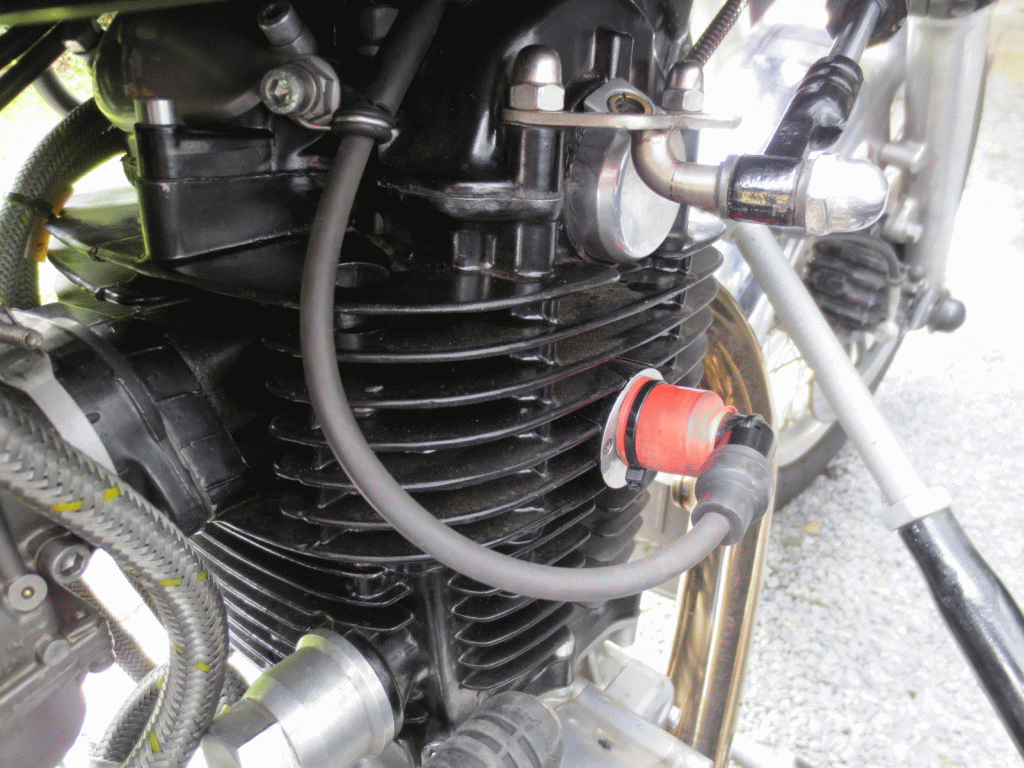

Beitragvon SR oldman » Mi 11 Sep, 2019 20:03
Es hat sich einiges getan...
der ZweiKerzenKopf hat jetzt im neuen 95er Motor gut 3500 km hinter sich. Gleich zu Anfang musste ich die innere O-Ring Abdichtung der Kettenschachthülse wegen leichter Undichtigkeit nochmal ändern, seitdem läuft alles wie es soll. Für die Funken sorgen zwei Zündspulen in Kombi mit einer DC-CDIP2. Die Vorzündung ist auf ca. 24°/23°begrenzt. Bei einem abgezogenen Kerzenstecker geht die Drehzahl im Leerlauf um ca. 300 U/min in den Keller. Getankt habe ich bisher immer 95er Sprit, damit läuft der Motor in allen Drehzahlbereichen klingelfrei.
